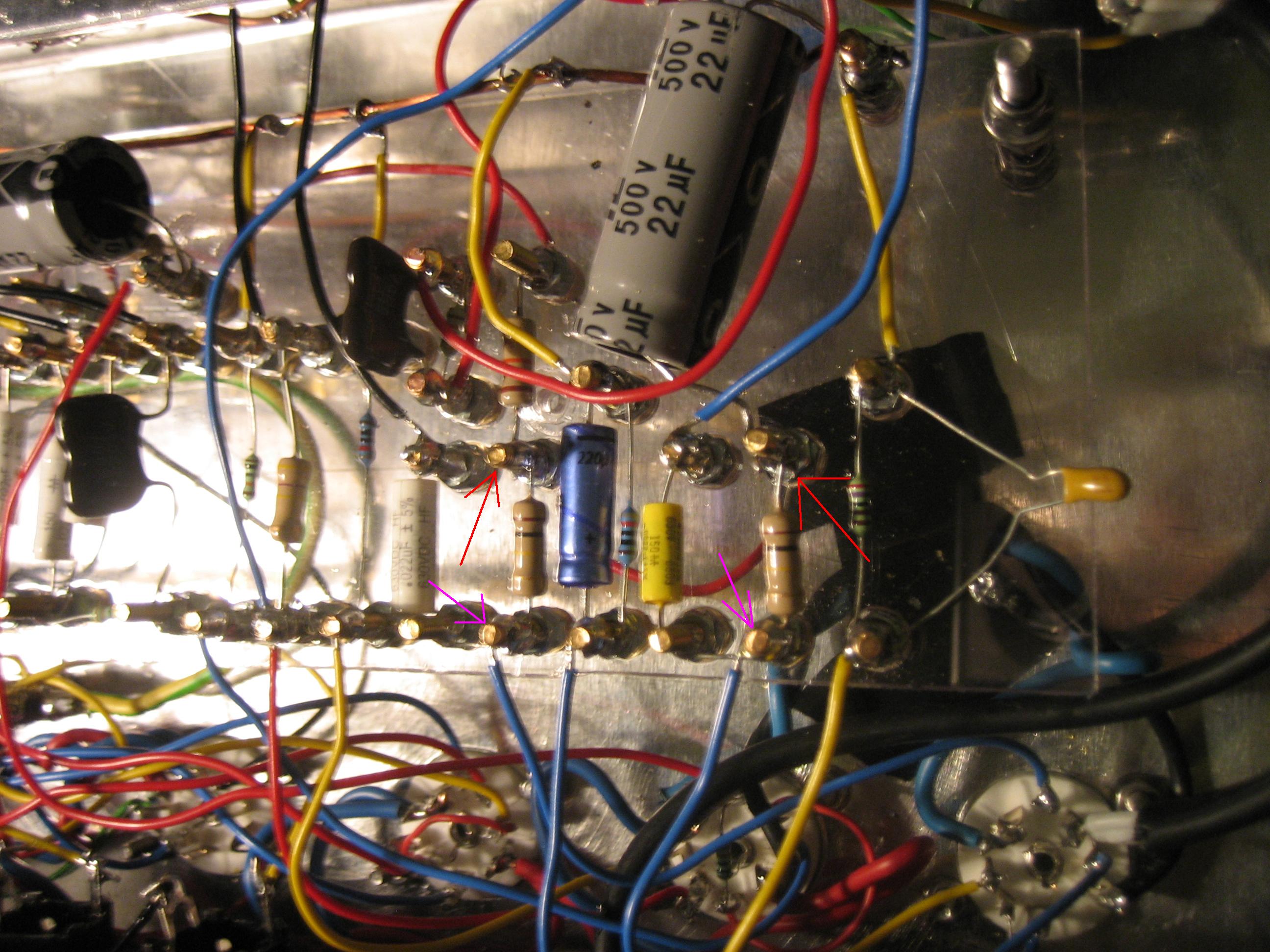

semprelibero
Messaggi: 142
Iscritto il: 05/01/2010, 17:03
Località: Modena
Re:Voltaggi PLEXI 18 watt (titolo cambiato)
Messaggio da semprelibero » 11/01/2010, 20:21
Ciao ragazzi!
Allora oggi ho fatto un paio di prove, ma il problema del volume persiste...
Ho sostituito le due res da 100k e ho provato a bypassare gli elettrolitici, ma niente...
Allego una foto della parte della board interessata; praticamente dove ho disegnato
le frecce rosse ho circa 176 volt, dove ho disegnato le frecce viole, invece, ho 146 volt a dx (pin 1)
e 120 volt a sx (pin 6).... Ho anche provato a sostituire diverse res da 100k, nel caso fosse una differenza in
tolleranza, ma niente.
Dopo queste prove ho provato ad invertire la 12ax7 montata in v1 con quella montata in v2, ma anche qui non è cambiato niente...
Sinceramente il mistero si infittisce, ho ripassato le saldature, ma non erano quelle....
Mi manca a sto punto da provare ad usare altre valvole di pre, ma se già ad invertirle non è cambiato niente qualche dubbio ce l'ho...
Cosa potrà mai essere a questo punto?!?!??!  HEEELLPPP!!!!

semprelibero
Messaggi: 142
Località: Modena
Messaggio da semprelibero » 12/01/2010, 19:32
Ohhh, ragazzi, suonaaa!!!!
Maledetta valvola di pre!!! Ebbene sì, a quanto pare era quella!
Spiego: ho cambiato la prima con una 12AX7 usata ma funzionante e in ottimo stato e, incredibile, la tensione sui soliti pin 1 e 6 è scesa di una quarantina di volt... avevo 145 e 100  :hummm_1:
Dopodichè ho deciso di cambiare anche la V2 con un'altra usata e funzionante, misuro e le tensioni sono salite a 188 e 146!
E l'ampli suona, e anche proprio bene!!!
Tuttavia resta apertissimo il dubbio del perchè ho 2 tensioni diverse di 40 volt  :hummm_1:  :hummm_1:
