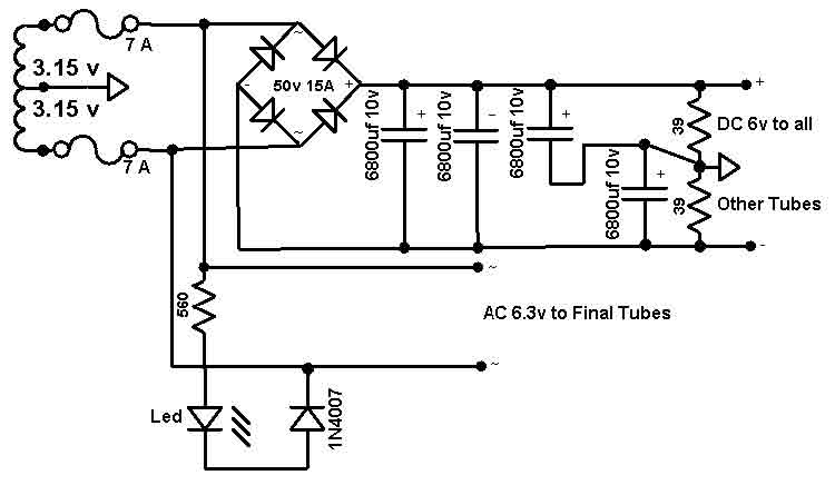

Premesso che sto parlando di un ampli da chitarra e non HIFI (derivato da un Vox AC30 ma con molte modifiche prese da altri marchi, la maggior parte Mesa Boogie)

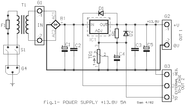

Volevo un consiglio, per alimentare i filamenti delle valvole del pre avevo pensato di usare uno schema preso dal Mesa Boogie Nomad 45 (con l'aggiunta di un condensatore in più - vedi schema che allego - ho un trasformatore con 3,15v-0-3,15v e vorrei mantenere il CT a massa)
ho provato a chiedere in giro ma il feedback non è positivo, i più mi dicono che se l'alimentazione è in continua deve essere perfetta o fa più danno che beneficio
Per carità, mi inchino ed ammetto di essere alle prime armi, perciò ho cercato di trovare qualcosa di semplice con cui alimentare in continua le valvole del pre ( sono 8 x 12ax7 e visto che ci sono vorrei alimentarle tutte in continua)
a 6,3v     1 12ax7 consuma 300mA
a 12,6v   1 12ax7 consuma 150ma
le valvole sono 8 per cui a 6,3v mi servono 2,4A - a 12,6v mi servono 1,2A
mi sono quindi arreso all'idea di aggiungere un trasformatore per i soli filamenti in continua a questo punto sorge il dubbio 10-12v ed alimento a 6,3v 2,4A o 15-16v ed alimento a 12,6v 1,2A ??

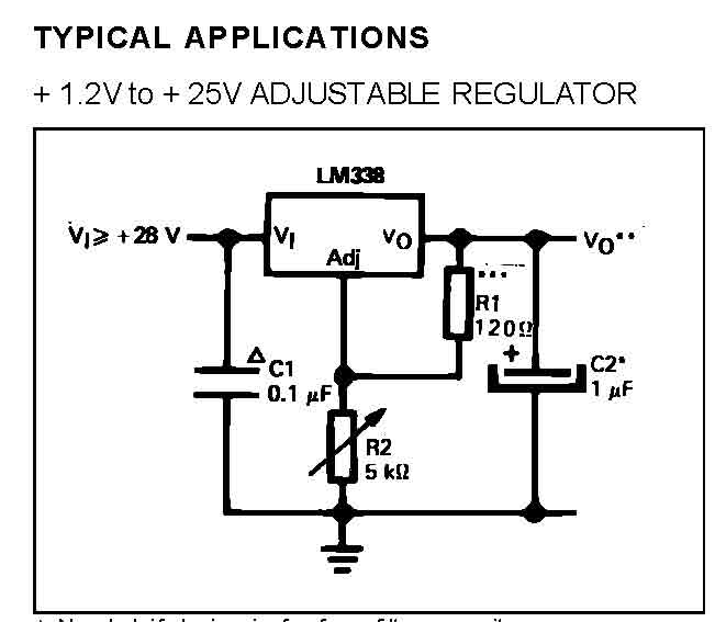

ho visto che con un LM238 potrei avere una corrente regolata e stabilizzata di 7A di picco e 5A continui, ben al di sopra delle mie esigenze e quindi pensavo di usare questo circuito
mi pare che qualcuno del forum abbia già esperienze con l' LM238 (forse Kruka)
Mi aiutereste per lo schema da usare ?
GRAZIE
p.s.: ho trovato qualcosa ma non so se possa andare, vedere gli allegati
LM238-338.pdf

per lo schema quale hai usato di questi due ? che capacità hai usato ? hai aggiunto condensatori ?
GRAZIE ANCORA

io ho usato il secondo schema che hai postato...
2 altre info: ti devi calcolare la R2 in base allla Vo che ti serve (la formula è scritta nel datasheet)
la R1 per lm238 deve essere fissa 240 ohm
dai calcoli che avevo fatto servirebbe una R2 = 2200 ohm per avere 12,6 volts circa (la prima volta usai un trimmer da 5k)
dato che però in questo caso si ha una escursione del trimmer praticamente inservibile ho cercato di aumentare la sensibilità
della regolazione eliminando i valori estremi (soprattutto quelli bassi sotto gli 11 volts che sono inservibili... quelli alti sono fissati dalla Vin)
ho risolto con 2 calcoli via excel modificando R2
R1 = 240 ohm
R2 = ( trimmer 1k || resistenza d 1 kohm ) + resistenza da 1,4k
cioè il trimmer ha in parallelo una res da 1k ed entrambi sono in serie ad una res da 1,4k
in questo modo riesco a variare nelle parti centrali del trimmer ( e per una discreta corsa) i valori di 0.1 V
spero di essere stato chiario....
