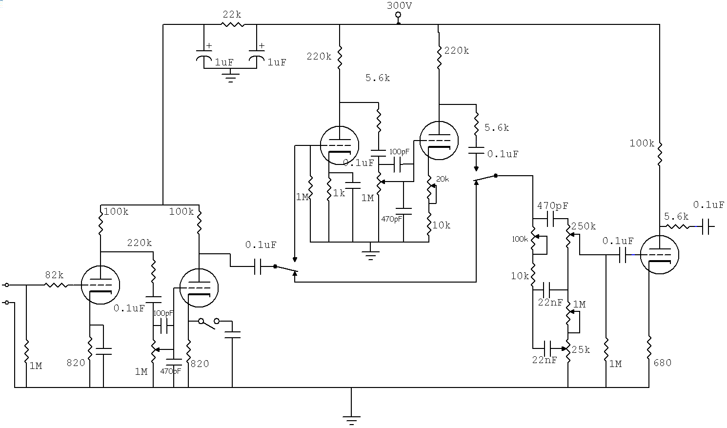

Dopo aver scocciato a lungo Luix esco con il primo schema dell'ampli ....
Ci sono errori??

l'anodica delle valvole se ci prendi il segnale dovrebbero avere un carico di 470k
almeno..forse nel tuo caso sei un po' bassino

SI manca la terra ai triodi relativi a quello che credo tu voglia 'inserire/disinserire' come overdrive channel !
:punk1:
Inoltre hai 3 valvoel connese allo stesso punto di Vb+ !! Un pò troppe ..meglio disaccoppiare ogni valvola (due triodi) con un filtro RC (composto magari solo da una R=1k con un elettrolitico da 22uF verso terra)

Dho ! manca il gnd ...

Kata ti quoto in pieno, kruka ti devo ribakkettare!!! :tapai:
OK per le resistenze, è un pre un po insolito ma funziona, preferisco questo che il solito clone.
Per la 22k mettici una 10k in serie con un pot da 20k così puoi starare la tua polarizzazione spaziando da zio jim  a zio soldano...

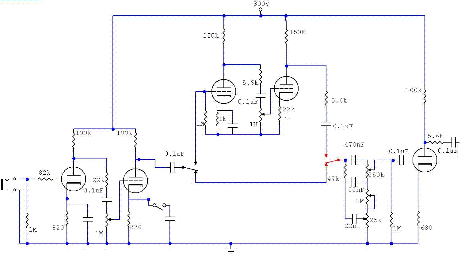

Tieni uno schemino moddato.
Io userei due tonestack uno per canale, poi fai come vuoi... ti consiglio caldament di mettere il pot da 100k al posto della 47k...

Ecco lo schema corretto

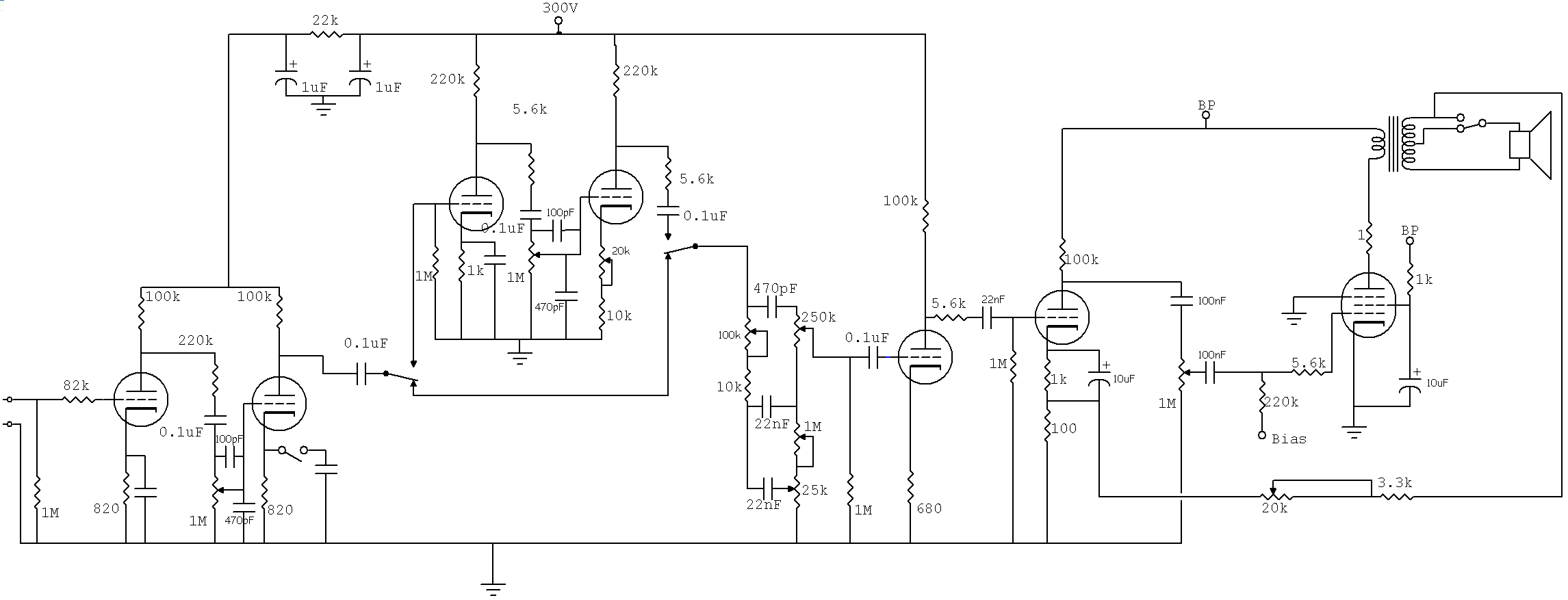

Schemooooooooooooone ,con finale ( gentilmente sviluppato da luix ) attaccato al resto.
Spero di - - -> :band_1: con questo ampli!!
Correzzioni bene accette

Dho! Dimenticavo i cond di Bypass !!!!
Adesso li calcolo!!!!!!!!!!!! :enco1: :enco1: :enco1:

posso dire la mia?
non è troppo 82k come res di input?
io direi una 47k  :numb1:
quantomeno un hi/low con due 82k così in posizione "hi" hai 41k (2x82k in parallelo = 41k) e in "low" 82k come da progetto
fon3 fon3 fon3

Allora schema con bypass e le ultime modifiche all'ampli... Alimentazione e adesso devo stilare la lista componeneti...
Le resistenze da quanti WATT le pijo????

Fai il "figo" !  :numb1:
Tutte all'1% - 1 watt strato metallico eh eh eh  :salu:
