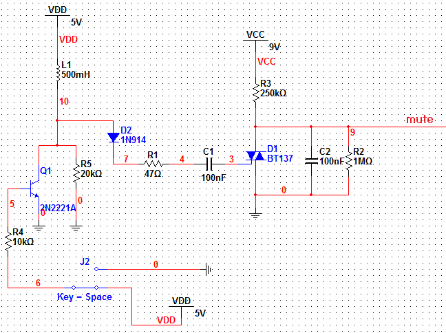

il circuito di muting è realizzabile, se non sbaglio la Mesa ne ha costruito di esemplari con circuito di muting, l'impulso del relé eccita un triac che dà un impulso istantaneo ad un circuito di muting che appunto zittisce l'ampli nella frazione di secondo di scatto del relé.

Ti allego lo schema dello screamer. Usa i relay per lo switching. Potrebbe tornarti utile, così come potrebbe non servirti a un tubo. Nel caso è qui

Ci avevo gia' pensato... il fatto e' che il bump c'e' quando diseccito il relay... Dovrei creare una sorta di "NOT" logico all'ingresso del circuito di muting, in modo che il muting avvenga in fase di diseccitamento. A meno che in quel tipo di circuito l'attivazione del muting non avvenga ad ogni cambio di stato.davidefender ha scritto: il circuito di muting è realizzabile, se non sbaglio la Mesa ne ha costruito di esemplari con circuito di muting, l'impulso del relé eccita un triac che dà un impulso istantaneo ad un circuito di muting che appunto zittisce l'ampli nella frazione di secondo di scatto del relé.

Allora: le due resistenze da 2M2 (provato anche con 1M) attutiscono il bump, che diventa un click, ma sempre rumore meccanico c'e'... Anche il rumore piu' insignificante verrebbe amplificato da 6 stadi di guadagno mediamente incazzati come questi che ho...
La soluzione definitiva penso di averla trovata con due opto molto "diy"... Nel senso che ho comprato 2 led bianchi da 5mm e due fotoresistenze che al buio totale danno 15M di resistenza.
Dopodiche' ho preso del termorestringente e ho completamente sigillato il tutto... Infatti con una lampada da tavolo ho provato a misurare la resistenza e ottengo circa 14,5M (piu' che abbondanti direi!)
e con il led acceso a 5V/40mA ho una resistenza di 20-30 ohm.
Ne ho piazzato uno sul clean e uno sul Crunch/lead...Ottimo risultato!!!
Ho ucciso il bump dei relay e non ho notato nessun cambiamento nel tono dell'amplificatore.
Missione compiuta!!! 2 fotoresistenze e 2 led, spesa: 4 euro con Mastercard. Aver ottenuto esattamente quello che volevo: 4 euro con Mastercard! Bel risparmio!!!
