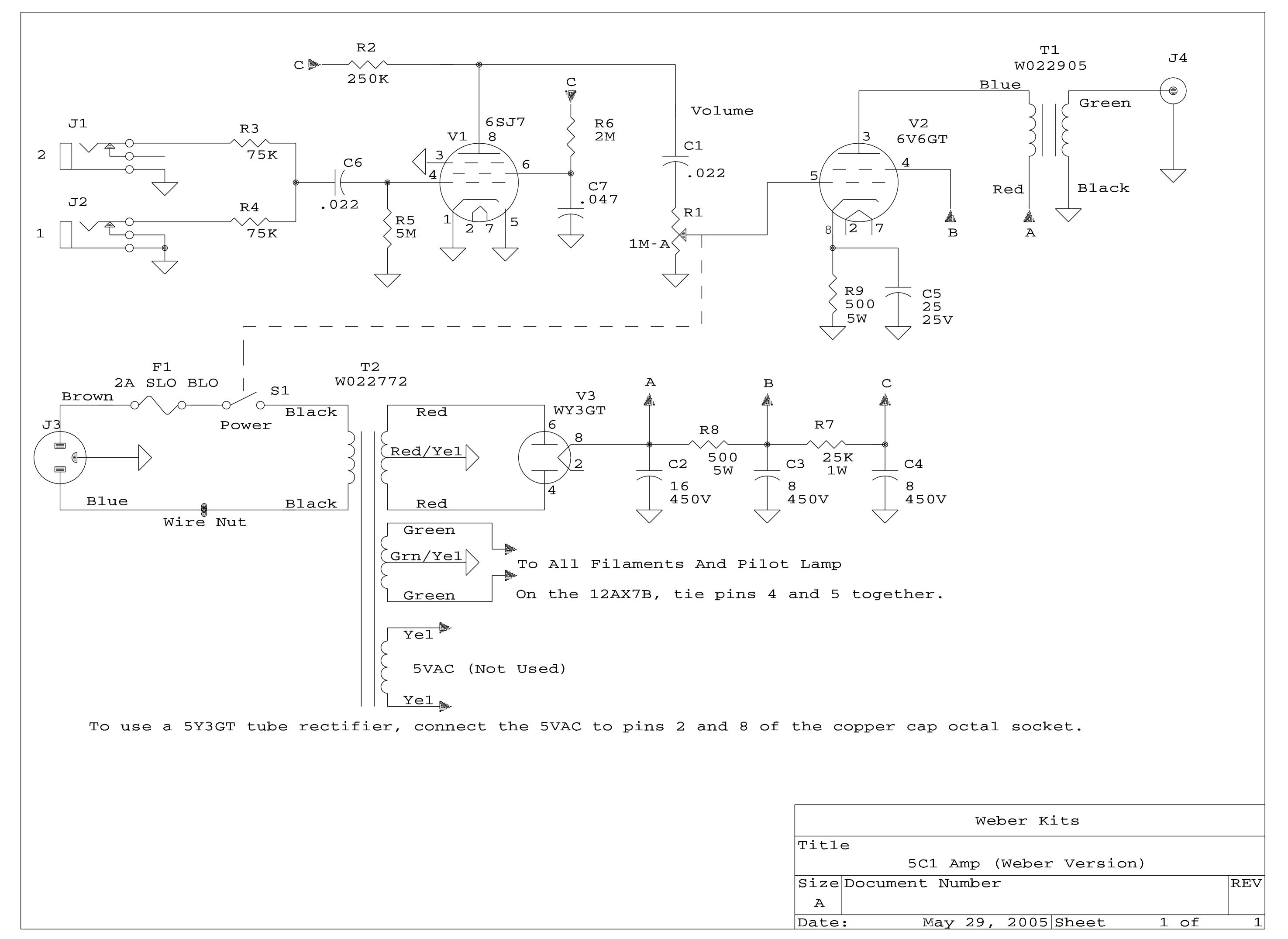

Se mi posso permettere
io ti consiglierei un Fender Champ 5C1
è uno schema di base sul quale hanno fatto centinaia di mod
ma è uno schema che è riconosciuto per essere una pietra miliare, un pezzo di storia, insomma
ed a detta dei più suona anche MOLTO bene
l'impegno economico non è eccessivo
la Weber, ad esempio, ne fa un kit, comunque è talmente semplice che con un po' di pazienza ti puoi procurare tutti i pezzi senza dover acquistare il kit
ti allego lo schema ed il layout per montaggio all'americana (niente PCB ed Eagle, quindi), per le torrete puoi usare delle comuni viti di ottone da 3mm passate dal di sotto della basetta, verso l'alto, e bloccate con un dado dalla parte opposta
se poi vuoi dare un'occhiata agli altri Kit Weber il link è questo (sono quasi tutte repliche di ampli famosi)
https://taweber.powweb.com/store/kits.htm
In ogni caso, VAI, vedrai che con questo od un altro schema non troppo complesso, avrai delle belle soddisfazioni che ti porteranno sicuramente a realizzare qualcosa di più complesso una volta fatto quel minimo di pratica
(per il problema dei 15 anni ...................... magari li potessi avere io ............................ )

Messaggio da manfry » 04/03/2010, 15:50
ma servono 600 volt per il champ??
Messaggi: 10067
Re:primo ampli valvolare
Messaggio da Kagliostro » 04/03/2010, 16:21
Bello il link alle basette con le torrette già montate  :cool1: :cool1: :cool1:
non mi ero accorto che da Vintage Hi Fi fossero arrivate
tra l'altro anche se la basetta è un po' sottile (2mm) mi pare che il prezzo sia molto competitivo anche rispetto ad ordinare le turret da sole
il montaggio con le viti ( devono essere di ottone) è fattibile, tutto sta a quanto ci si vuole arrangiare da soli
per iniziare non male anche il link all'ampli da 5w di Novarria
non so come siano i trasfo, ma visto il prezzo del kit completo penso che "il gioco valga la candela"
