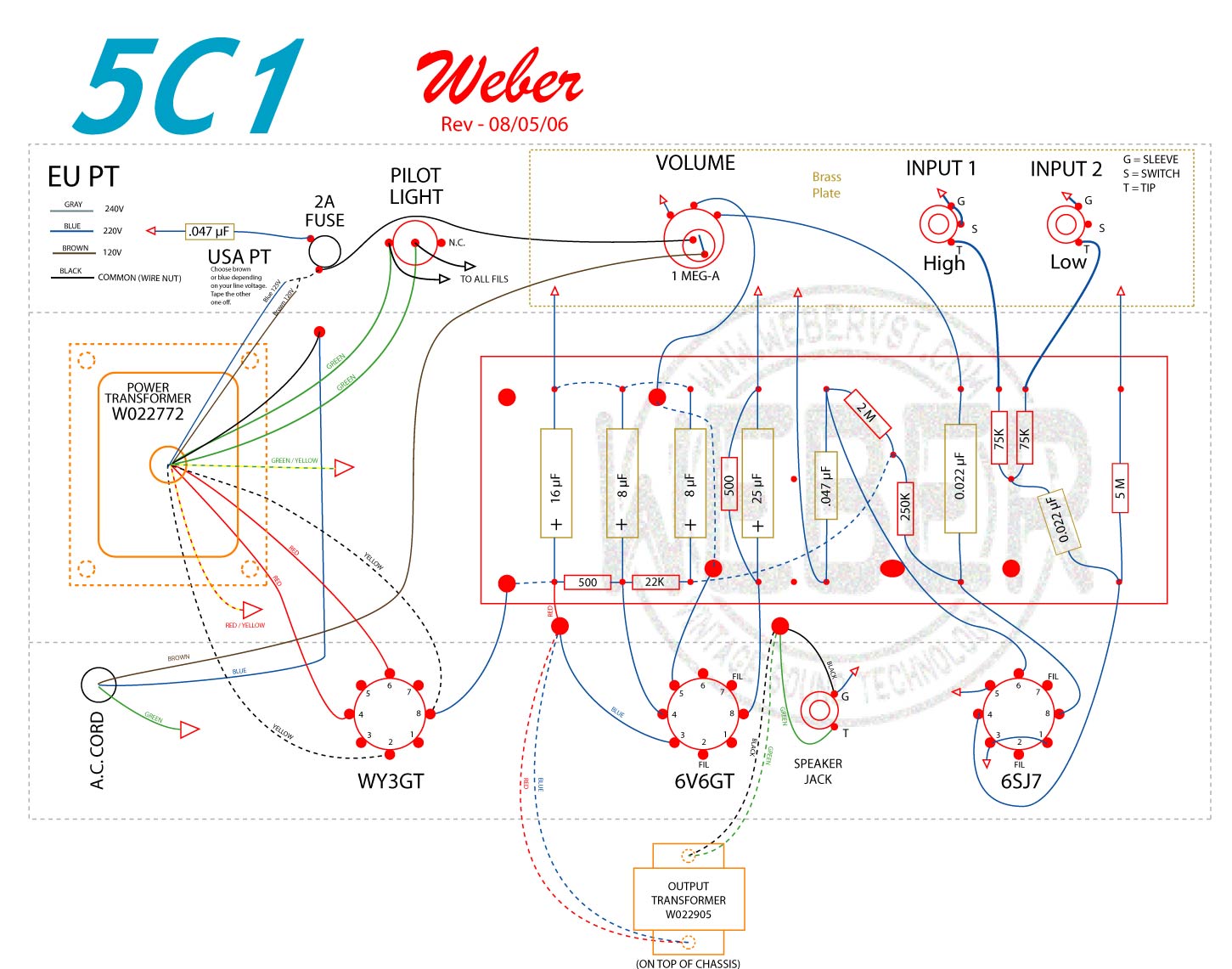

salve a tutti, ho 15 anni e dopo aver avuto alcune esperienze di elettronica (pedalini, luci pscicheleliche ecc. ecc.) vorrei cominciare a fare qualcosa con le valvole. ho visto la discussione del preamp del jcm800 su questo forum e mi pareva bello e anche non molto complicato come progetto. però, dato che ho un vecchio ampli a transistor che non uso, vorrei abbinarlo ad un piccolo finale (meglio se valvolare) da massimo 5 watt, che possa, però, essere alimentato con lo stesso sistema del pre, cioè con i trafi a specchio. è possibile? e poi dato che mi avanzerebbero 2 jack, vorrei inserire un send/return. per fare ciò basta utilizzare dei jack switchati in serie tra il pre e il finale o bisogna fare qualche circuito particolare?? qualcuno di voi ha uno schema di un finale da massimo 5 watt? mi conviene farlo valvolare o stato solido il finale?

@ mq66: l'ho visto, ho capito il funzionamento ma mi sembrava un po' troppo complicato come primo progetto. poi non so neanche fare le pcb con eaglee quindi non saprei come fare.

Se mi posso permettere
io ti consiglierei un Fender Champ 5C1
è uno schema di base sul quale hanno fatto centinaia di mod
ma è uno schema che è riconosciuto per essere una pietra miliare, un pezzo di storia, insomma
ed a detta dei più suona anche MOLTO bene
l'impegno economico non è eccessivo
la Weber, ad esempio, ne fa un kit, comunque è talmente semplice che con un po' di pazienza ti puoi procurare tutti i pezzi senza dover acquistare il kit
ti allego lo schema ed il layout per montaggio all'americana (niente PCB ed Eagle, quindi), per le torrete puoi usare delle comuni viti di ottone da 3mm passate dal di sotto della basetta, verso l'alto, e bloccate con un dado dalla parte opposta

poi come si saldano i componenti sulle viti?
Re:primo ampli valvolare
Dev'essere abbastanza scomodo, anche perchè, a meno di avvolgere i terminali dei componenti che saldi intorno alle viti, non c'è nulla a tenerli fermi intanto che saldimanfry ha scritto: poi come si saldano i componenti sulle viti?

ma servono 600 volt per il champ??

Bello il link alle basette con le torrette già montate
non mi ero accorto che da Vintage Hi Fi fossero arrivate
tra l'altro anche se la basetta è un po' sottile (2mm) mi pare che il prezzo sia molto competitivo anche rispetto ad ordinare le turret da sole
il montaggio con le viti ( devono essere di ottone) è fattibile, tutto sta a quanto ci si vuole arrangiare da soli
per iniziare non male anche il link all'ampli da 5w di Novarria
non so come siano i trasfo, ma visto il prezzo del kit completo penso che "il gioco valga la candela"
