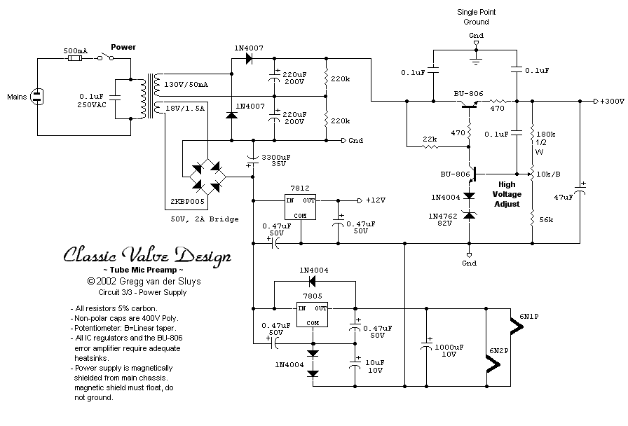

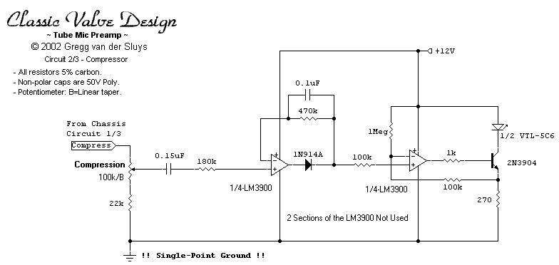

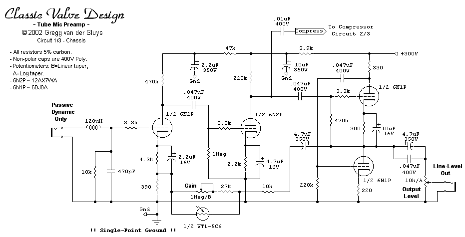

Immagino tu ti riferisca a questo:
http://www.twin-x.com/groupdiy/albums/u ... pdated.pdf
non mi piacciono molto le 12au7 polarizzate così,
non mi piace molto il circuito in generale, ma puoi provare così per iniziare.

Polarizza i catodi con dei led (prova diversi colori partendo dal bianco) al posto di resistenze e condensatori.
In hifi lavorano meglio secondo me, perchè cap buoni non è facile trovarli se non qualche Os-Con.
..ed i led sono pure scenografici.

Mi sto ancora documentando in giro per il pre
un caro amico si è ricordato di avere da qualche parte un progetto che sembrerebbe interessante
lo posto qui perchè qualcuno magari più acculturato di me, se ne ha voglia, dia uno sguardo e valuti il progetto
