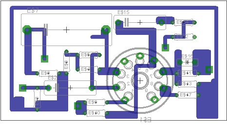

ciao, ho provato a fare un'altra pcb per l'fx_loop, secondo te va bene?
Leo
Messaggi: 827
Re:Fx Loop a Jfet
Messaggio da Leo » 20/04/2010, 15:42
va meglio, aumenta la grandezza della massa come prima cosa! poi aumenta la grandezza delle piste!

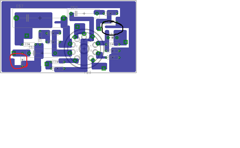

Messaggio da manfry » 20/04/2010, 19:23
ecco!
Leo
Messaggi: 827
Re:Fx Loop a Jfet
Messaggio da Leo » 20/04/2010, 19:32
Va meglio! Se vuoi un consiglio mentre fai le pcb non guardare i componenti, disabilita il layer, guarda solo le piazzole altrimenti mentalmente sei indotto a seguire l'andatura dei componenti!
Non capisco il "pizzo" che c'è su E$7!
manfry
Messaggi: 253
Iscritto il: 04/02/2010, 22:59
Re:Fx Loop a Jfet
Messaggio da manfry » 20/04/2010, 19:49
quale dei due?
