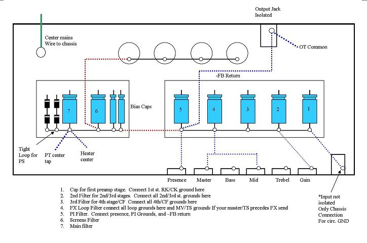

Lo avete visto lo schema delle masse postato su sloclone ed anche qui da qualche parte?

Messaggi: 9758
Re: Trasformatori di Uscita, si ma QUALI?!
Messaggio da robi » 27/10/2011, 18:16
Yez!
Jaxx
Messaggi: 608
Iscritto il: 10/06/2008, 1:23
Messaggio da Jaxx » 27/10/2011, 20:17
è il metodo che uso anche io, più o meno con qualche differenza ma il succo è quello.
che poi leggendo c'era scritto anche che corrisponde a quello di blencowe.
Messaggi: 9758
Messaggio da robi » 27/10/2011, 23:28
Sì, Merlin usa qualcosa di simile ma non uguale. Alla fine tanti approdano a sistemi simili.

postate anche quì lo schema please io non riesco a iscrivermi a sloclone...
ciao

ciao meritil,
qui c'è lo schema.

..in realtà quello schema postato è sbagliato. Perchè? :mart:
Messaggi: 2083
Messaggio da Vicus » 28/10/2011, 19:27
Perché l'input non isolato e collegato a massa crea un loop con il telaio.
Messaggi: 9758
Messaggio da robi » 28/10/2011, 20:11
No, e con che cosa? È l'unico punto a massa! I cap di bias sono invertiti! =P
Angus Young
Messaggi: 764
Località: Palermo
Messaggio da Angus Young » 29/10/2011, 13:32
Certo, il bias è una tensione negativa, quindi il positivo del cap va a massa.
