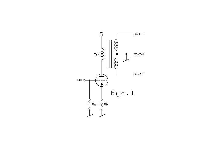

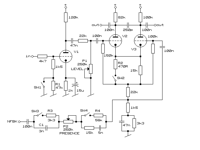

Il 99% degli amplificatori per chitarra è configurato come push pull, quindi la phase inverter è la valvola che in quasi tutti gli amplificatori interfaccia preamp e finale sfasando il segnale di 180°, così che il finale possa amplificarlo correttamente

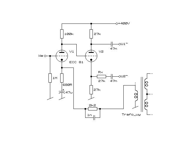

Inizialmente tale funzione veniva svolta da trasformatori specifici:

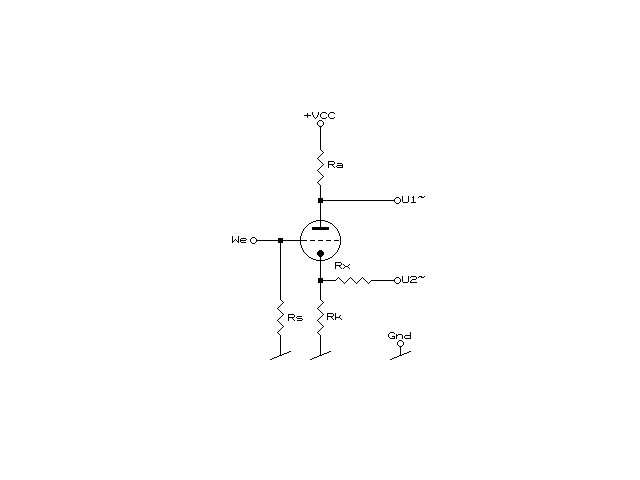

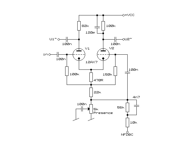

Col tempo però si iniziarono ad utilizzare valvole in configurazione split-load, in quanto la banda passante era comunque molto buona, il costo minore, e soprattutto si evitavano problemi di rumore captato dai trasformatori:

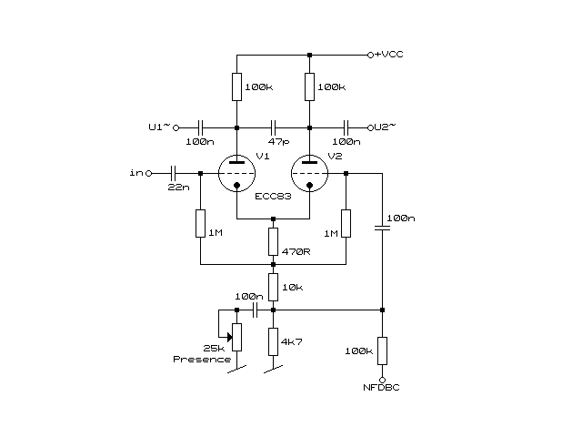

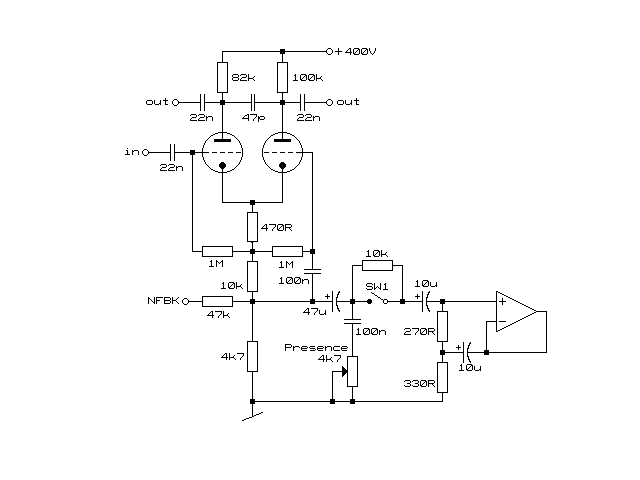

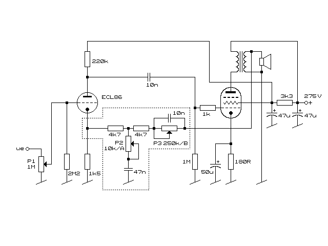

Si iniziò quindi anche ad usare un sistema di retroazione per aumentare la potenza e diminuire la distorsione dei finali:

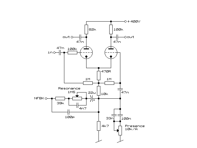

Da qui anche la necessità di inserire un controllo presence per aumentare l'attacco, la presenza e le armoniche del finale:
untitled 04.png (5.82 KiB) Visto 2329 volte

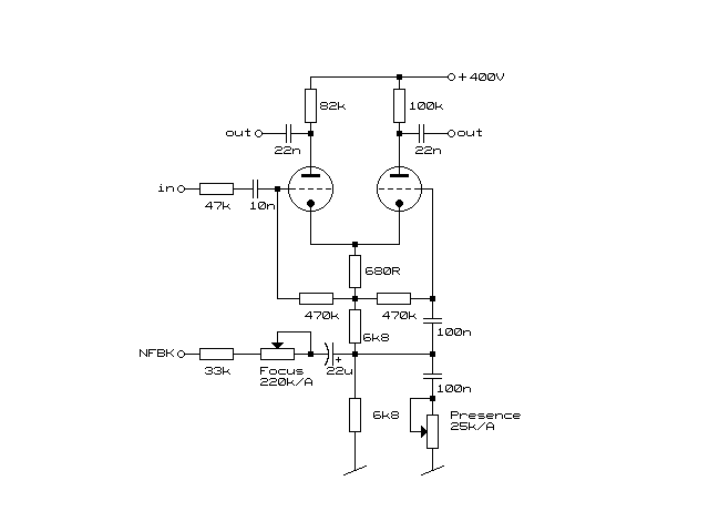

Altro controllo interessante è il Focus delle Rivera (in questo caso la Knucklehead), che in altre testate si chiama Dampen, che permette di variare la rispsota del finale da fermo e rigido tipo soldano a pieno di armoniche tipo plexi, e tutto quello che ci sta in mezzo:

Molto interessante, vorrei capire meglio il concetto di finale "fermo" o meno in base alla resistenza maggiore o minore :hummm_1:

Come ha giustamente detto Vicus, un finale "fermo" è un finale molto retroazionato, quindi con resistore di basso valore.
Infatti se il presence diminuisce il NFB (o NFBK che dir si voglia) sulle frequenze medioalte (2-8k a spanne), ed il depth diminuisce il NFB sulle basse frequenze (con frequenza ed ampiezza variabile nei depth tipo 5150, a frequenza fissa e boost variabile sulla Ubershall), il focus diminuisce la retroazione su tutto lo spettro audio, cambiando la risposta del finale.

robi scusa la mia ignoranza ma nella seconda immagine (split load) in cui si prelevano i segnali in controfase quello all'anodo non risulta amplificato mentre quello al catodo no?
Messaggi: 9902
Re: La Phase Inverter: Presence, Depth, Focus e Dampening
Messaggio da robi » 05/11/2011, 17:56
I due segnali hanno ampiezza pressochè identica in quanto Ra ed Rk hanno lo stesso valore nella split load. ;)
