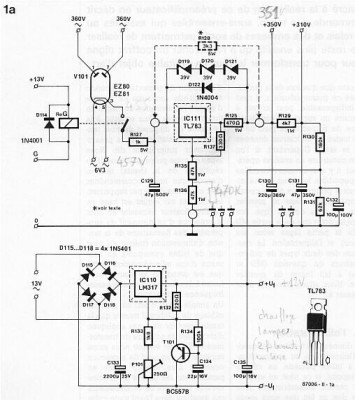

Con PCB già disegnata non ho niente
comunque, se ti arrangi o se qualcuno del forum ti aiuta
ecco uno schemino al quale basta ritoccare qualche componente per avere l'anodica e la tensione filamento che ti serve
il TL783 lo trovi facilmente da RS

Cosa sono quei cosi tra C130 e C131??
E la nota sull' R128??
Grazieee :face_green:

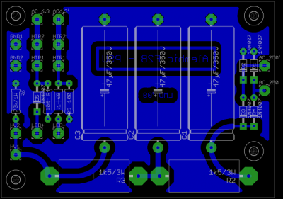

ragazzi cerco qualcosa di davvero facile, il rivenditore mi ha detto che è una cretinata la scheda di alimentazione,infatti se notate http://www.dbevolution.it/alimentatori.html è che non voglio spendere 25 euro per quella scheda, con quei soldi ne faccio 2 da me, per quanto riguarda lo schema di kagliostro ti ringrazio ma sono a corto di valvole vorrei realizzare una scheda simile a quella di dbevolution :hummm_1: ah quei simboli strani vicino a quei condensatori non sò cosa siano :mart: HELP MEEEEEEEEEEEE

Se vuoi spendere poco e restare sul semplice
va bene il sistema raddrizzatore e filtri (resistenze e condensatori) fino a raggiungere il valore di anodica che serve
(in ogni caso lo schemino riporta l'uso di una valvola, ma puoi fare tranquillamente con un ponte o con quattro diodi, meglio se veloci, degli UF4007 possono andar bene, opure puoi usare degli 1N4007 a ponte ed in solo UF4007 messo in serie dopo il ponte)
gli UF4007 vanno bene anche per l'alimentatore più semplice
sta a te scegliere
dimenticavo per i filamenti a 6,3v puoi usare anche un 7805 mettendo tra il pin adj e massa un paio di diodi (anche 1N4007 possono andar bene) in controfase, il che ti porterebbe la tensione erogata dal 7805 a 6.4v circa

Non vedo il problema, qui hai pure il retro della pcb per disegnarla!
Altrimenti usi una millefori che fai ancora prima! =)

Mi sono ricordato di avere gli schemini con pcb disegnata,
sono per un pre, ma è solo questione di adattare i componenti alle tensioni ed alle correnti che ti interessano,
le PCB ci sono
questo ha anche la tensione per i filamenti stabilizzata
http://www.moosapotamus.net/IDEAS/F2B/alembic.htm
oppure vedi i file allegati
lì, però, i filamenti sono in alternata
Alembic F2b PSU pcb.pdf
(11.87 KiB) Scaricato 349 volte
Alembic F2b PSU schematic.pdf
(15.81 KiB) Scaricato 362 volte

Ottimo kagliostro! Riguardo i filamenti in continua non lo vedo un problema, io li uso sempre così.
