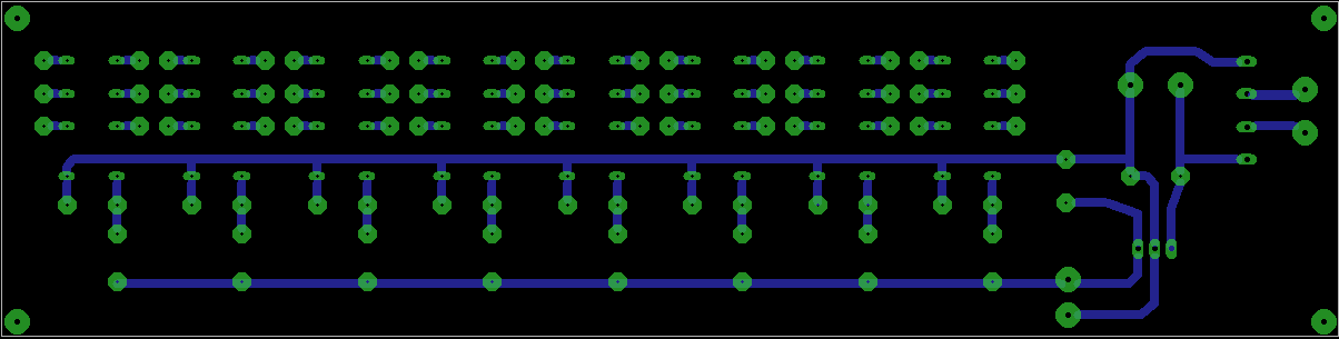

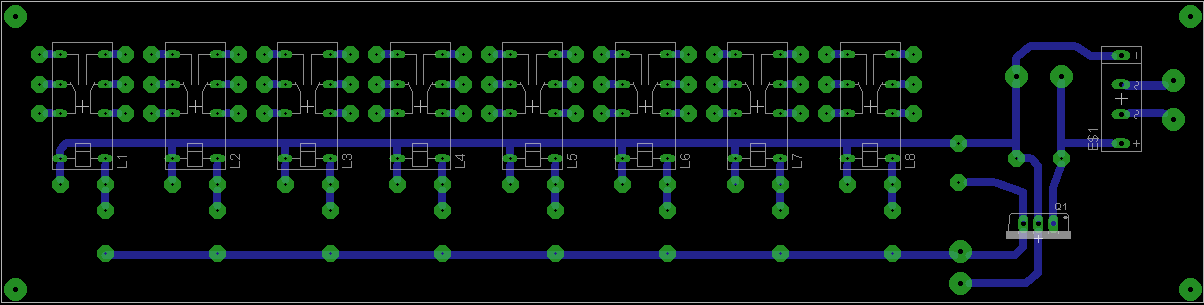

Messaggio da Kagliostro » 11/09/2012, 0:12
Avrei bisogno dell'intervento di un esperto Eagle
la PCB è banalissima, si tratta di azionare dei relè tramite pedale
per l'alimentazione è previsto l'uso di un LM7805 (ponte diodi + cap elettrolitico + cap poliestere + 7805 + altro cap eletrolitico + altro cap poliestere)
in parallelo alle bobine dei relè ci sono le piazzole per i diodi in parallelo
mi ci date un'occhiata ed eventualmente una sistematina alla posizione dei componenti ?
dentro al file .zip c'è il file .brd di Eagle
Relays Board.zip
(4.23 KiB) Scaricato 251 volte
Relays Board Printout.png (8.9 KiB) Visto 3859 volte
Relays Board Layout.png (10.78 KiB) Visto 3859 volte

Messaggio da Vicus » 11/09/2012, 2:49
Non so perché ma il tuo zip non riesco ad aprirlo.
Solo un paio di considerazioni. Perché un regolatore per alimentare un relé? Perché i cap in poliestere?
Che tensione di alimentazione hai? 9V? Con 9V puoi alimentare sia un relé a 12V che quelli a 6V senza problemi.
I diodi invece sono fondamentali.

Messaggio da Kagliostro » 11/09/2012, 7:48
l'alimentazione viene da quella dei filamenti a 6.3v in alternata
i cap poliestere per evitare autooscillazioni
vedo se posso rimediare con il file .zip
prova questo allegato

A occhio mi sembra ok. Cos'è che non ti convince?

Messaggio da Angus Young » 11/09/2012, 19:57
Per me è ok, niente da dire.

Messaggio da Vicus » 11/09/2012, 20:38
Se non usi regolatori LDO non è in pericolo di oscillazioni.

Messaggio da Kagliostro » 11/09/2012, 22:02
Fermi tutti .......... per LDO intendi anche l'LM7805 ?
io avrei previsto l'uso di due cap all'uscita del regolatore, uno elettrolitico l'altro poliestere o ceramico
non va bene ?

Messaggio da Vicus » 11/09/2012, 23:22
No, ldo significa low drop out. I 7805 non sono ldo.
Non è che non va bene, solo non necessario. Come il regolatore del resto. Hai considerato il consumo di 9 relé? Hai considerato che avendo poca caduta di tensione disponibile il regolatore lavorerà male?

Messaggio da Kagliostro » 12/09/2012, 0:19
In effetti per gli otto relè avevo pensato ad una versione con LM338T
qulla con 7805 ne alimenterebbe meno
