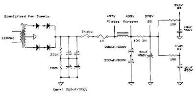

Giurerei che in quel modo la corrente resta sempre 200mA :hummm_1: :hummm_1: ???
Boh, forse stamattina non mi sono svegliato bene ........ eppure ...........
EDIT: Mi sto sempre più convincendo che è così, 200mA in uscita, non 400mA
Se lo schema della SLO è così
E l'avvolgimento sopporta 200mA se tu prelevi una semionda positiva alternativamente da un avvolgimento e dall'altro non puoi sommare le correnti, la corrente è sempre 200mA, l'avvolgimento più di quella corrente non sopporta, per avere 400mA devi mettere in parallelo i due avvolgimenti AC e poi raddrizzare a ponte oppure raddrizzare ogni avvolgimento a ponte e mettere le uscite dei ponti in parallelo
E sono abbastanza convinto di questo da dire che ne sono certo (a meno che questa mattina non sia proprio del tutto fuori fase e non me ne renda conto ...... :surpr: )

kagliostro ha scritto:Giurerei che in quel modo la corrente resta sempre 200mA :hummm_1: :hummm_1: ???
Il ragionamento non fa una grinza però i 200mA sono valori medi, non è che a 190 tutto ok e poi a 210 si brucia. L'assorbimento di corrente è impulsivo e siccome ogni ramo lavora solo su una parte di semionda la frequenza è 50Hz mentre se sono in parallelo e rettifica a ponte sono 100Hz. Così a parità di sezione del filo un sistema del genere riesce ad erogare il doppio della corrente prima di scaldarsi.

Sì, rettifica a ponte e parallelo dei due avvolgimenti o un ponte per ogni avvolgimento e parallelo dell'uscita dei due ponti va bene e dovresti poter avere i 400mA
E' diverso avere 300v-0-300v da avere 0-300v / 0-300v
avevo capito che pensavi di usare 2 soli diodi e CT a massa
(o sono ancora fuori fase ? :hummm_1:)
