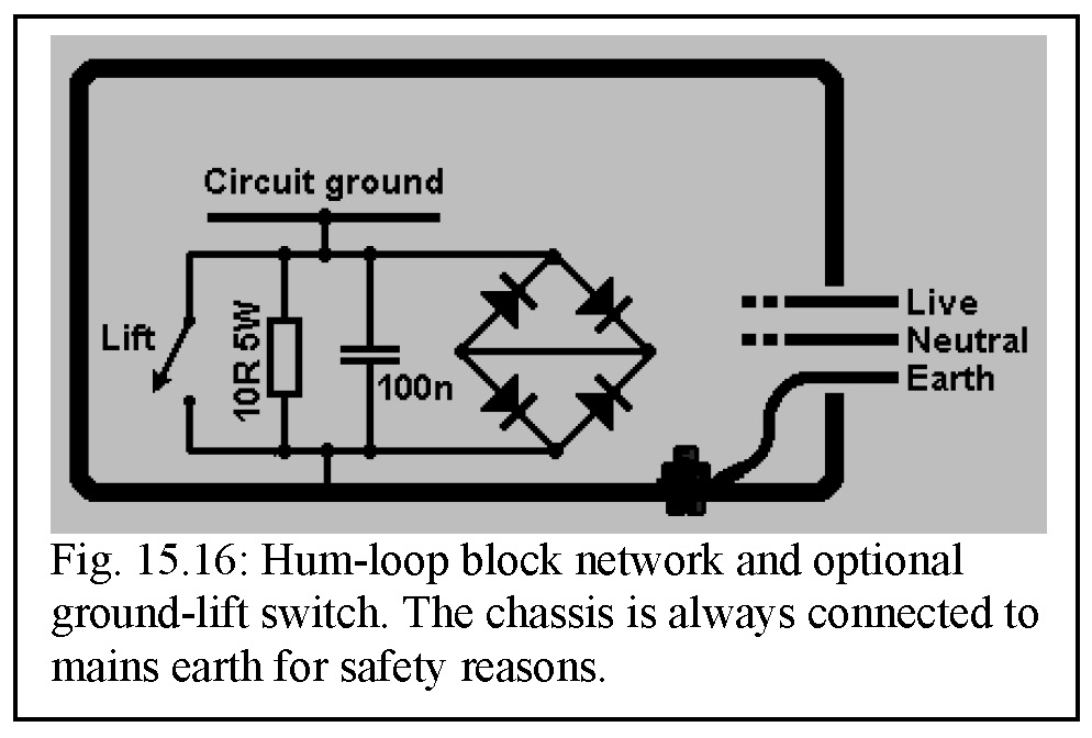

però proverei anche la tua soluzione, gli amanti dell'HiFi, a volte, usano "scaccare" uno stadio dall'altro utilizzando in serie all'anodica un diodo, in tal modo il condensatore di livellamento cui è collegata una valvola, non risente di un'eventuale richiamo di corrente da parte di un altro ramo, il diodo impedisce alla corrente immagazzinata nel condensatore di riversarsi nell'altro ramo ed evita interazioni di questo tipo
Presumo, naturalmente, che il TA sia sufficientemente dimensionato per non risentire dell'utilizzo contemporaneo dei due pre
Potresti anche iserire (uno per ogni pre) due dei circuitini figura 15.16 a pagina 15 di questo pdf
questo dovrebbe in qualche modo ulteriormente svincolare un circuito dall'altro
http://www.valvewizard.co.uk/Grounding.pdf

sennò avevo pensato ad un altra soluzione...ovvero montare i due pre su due piastre di lamiera diverse da inserire nello stesso rack, sempre stesso trafo ma rettifiche e alimentazioni diverse....e poi collegare queste piastre con un cavettino al rack solo per la messa a terra.....
ma ho sempre paura che due star ground possano interferire tra di loro andandomi in loop!

Magari mi sbaglio ma il fatto della massa non dovrebbe influire più di tanto
quasi sicuramente è l'azione di drain che i due diversi pre hanno sugli stessi condensatori quella che si fa maggiormente sentire
potresti provare con un solo ponte ma con filtri RC separati l'uno dall'altro con diodi, un circuito per ogni pre in pratica, forse basterebbe senza dover avere un doppio TA o un TA con due secondari separati
Qualcosina forse potrebbe anche passare da un pre all'altro attraverso i filamenti, ma allora bisognerebbe stravolgere un po' tutto per evitare un'iterazione del genere
per escludere l'iterazione delle masse prova a connettere i due pre alla massa comune tramite il circuito che ho postato, in pratica la connessione al telaio e quindi alla messa a terra dell'impianto funziona sempre, ma le piccole fluttuazioni vengono bloccate
