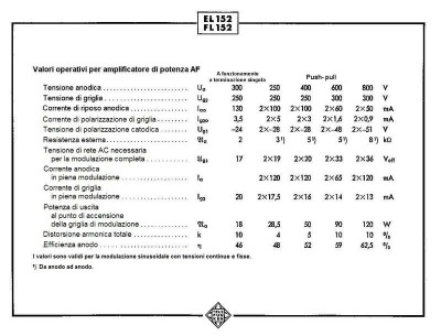

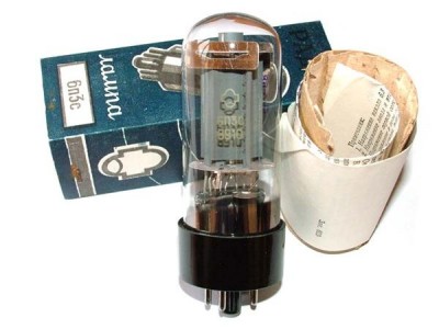

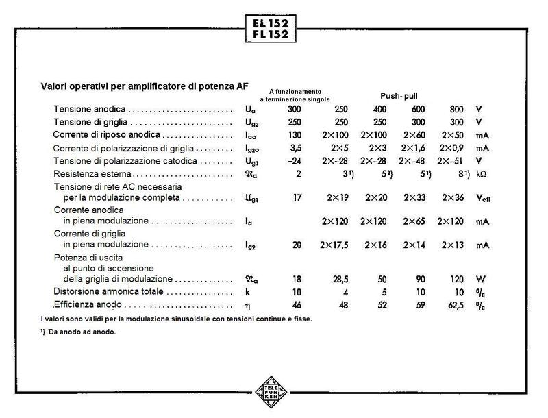

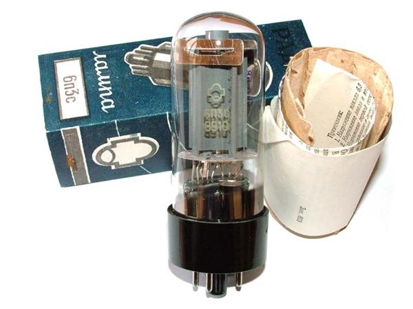

Se vuoi un SE con una sola valvola e 18W
GU-50
300v Anodica 250v G2 - TU 2Kohm
(questo datasheet va bene anche per le GU-50)
le valvole e lo zoccolo (speciale) li trovi da HVID
http://valvole-audio.com/product_info_z ... assis.html
http://valvole-audio.com/product_info_gu-50-fu-50.html
evita le FU-50 cinesi possibilmente
Prezzo zoccolo € 1.21
Prezzo Valvola € 8.47
