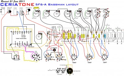

Il progetto che vorrei seguire è quello di Ceriatone che ha il controllo del Bias.
Vorrei chiedervi di dare un'occhiata alla mia lista ancora incompleta per constatare se ho omesso qualche componente e/o ho sbagliato le quantità

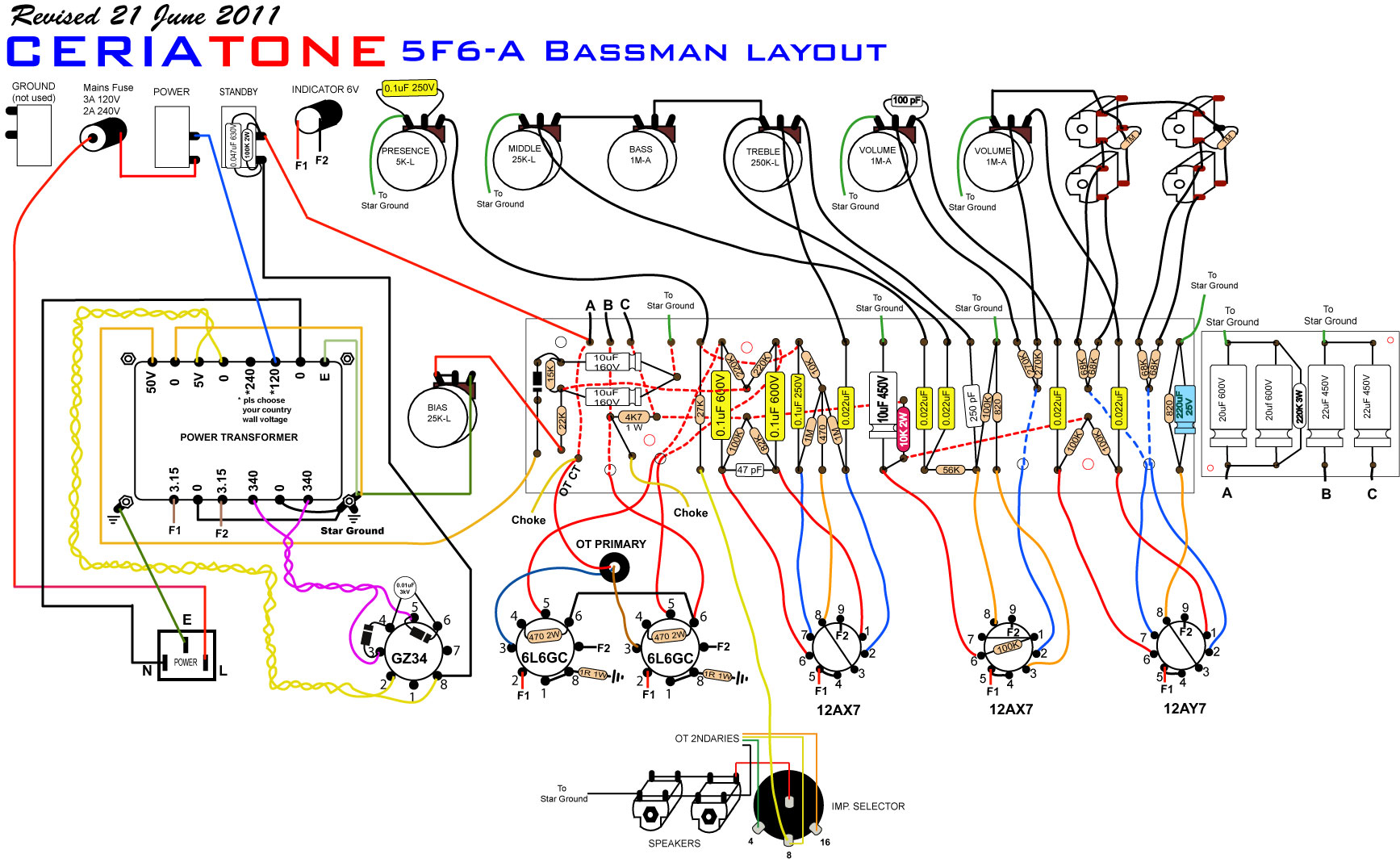

Piccola curiosità. Notando le uscite del trafo di alimentazione del layout Ceriatone vedo che ci sono delle uscite da 3,15V che alimentano le valvole. Ma nel datasheet del trafo Hammond non vedo uscite da 3,15 V, come mai?
http://www.hammondmfg.com/pdf/EDB290EEX.pdf
Re: Costruzione primo ampli - Bassman 5F6A
Messaggio da Kagliostro » 29/07/2013, 22:08
il TA Hammond non ha la presa centrale sull'avvolgimento per i filamenti
quindi non 3.15v-0-3.15v (che misurati ai due estremi danno 6.3v)
ma direttamente 6.5v (che stanno per 6.3v che è uno dei valori standard per l'alimentazione dei filamenti di gran parte delle valvole usate negli ampli da chitarra)
l'utilizzo di un CT (presa centrale) aiuta ad eliminare problemi di Humm, con i TA senza CT per i filamenti si può ovviare con un paio di resistenze messe tra i due fili e massa (di solito da 100R o 220R) oppure con un Humdinger (un potenziometro da 100-500R - https://www.tube-town.net/ttstore/produ ... -100R.html) collegato tra i due fili e con il cursore collegato a massa

Grazie!! Noto anche che nell'hammond manca l'uscita a 5 V. Ci si può arrangiare o è meglio cambiare trafo?
Messaggio da Kagliostro » 30/07/2013, 8:13
Senza l'avvolgimento per i 5v viene precluso l'uso della valvola raddrizzatrice
e ti ritroveresti con un'anodica più alta del dovuto e niente effetto SAG
il TA Hammond da usare dovrebbe essere il 290DEX, non il 290EEX
https://www.tube-town.net/ttstore/produ ... everb.html
Qui un link allo schema e layout originali Fender
http://www.el34world.com/charts/Schemat ... N_5F6A.pdf

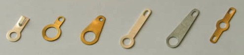

Purtroppo ho sbagliato ad ordinare la giusta quantità di eylets. Ne ho prese una busta da 50 pz e non sono riuscito a completare la board per 6 occhielli. :muro:
Mica posso ordinare altri occhielli e pagare di nuovo la spedizione solo per quelli.
Voi avete qualche idea su come fare?

Messaggio da Kagliostro » 24/09/2013, 17:35
Prova ad andare da qualche rivenditore di materiale per calzolai dalle tue parti, le eyelet vengono usate per il passaggio dei lacci e come ornamento su borse ed affini, ne esistono anche di dorate
Oppure procurati delle viti e dei dadi da 3-4mm in ottone, infili la vite dal basso della board verso l'alto, dalla parte opposta blocchi con il dado e poi usi il tutto a mo' di turret

Non sono riuscito a trovare le eyelet.
Le viti devono essere per forza in ottone? Quelle in acciao non vanno bene?
Messaggio da Kagliostro » 25/09/2013, 12:59
Se usi viti in acciaio zincate non puoi saldarci
e devi usare altri due dadi (uno sopra ed uno sotto)
per fermarci delle pagliette sulle quali saldare i componenti
(meglio quelle doppie e magari più di una a seconda di quanti componenti devi fissare)

kagliostro ha scritto:Se usi viti in acciaio zincate non puoi saldarci
Sapevo per la saldatura elettrica in cui il supporto fonde e lo zinco inquina il cordone, ma la stagnatura da problemi lo stesso, premesso un corretto riscaldamento del supporto?
Comunque puoi rimuovere la zincatura con della carta vetrata nella zona da saldare. Se hai a disposizione un pò di acido per le batterie (anche da una esausta) metti a mollo le viti e in un quarto d'ora circa (secondo la diluizione dell'acido) rimuove la zincatura. Nel caso usa SEMPRE occhiali protettivi e guanti!
In inox invece costano di più ma non hanno trattamenti superficiali...
