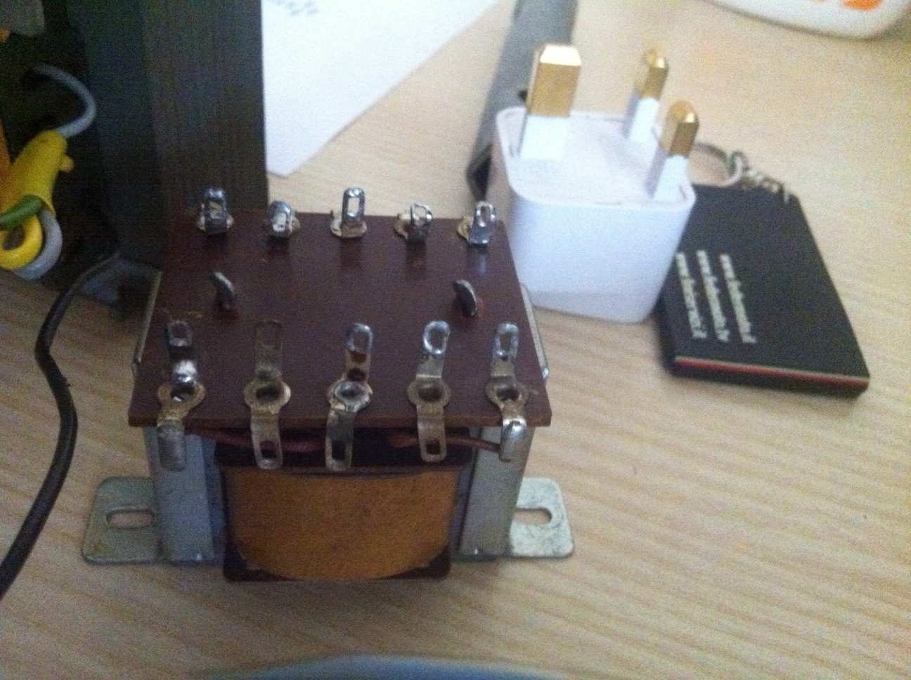

Ciao a tutti,
Sono qui a rompervi nuovamente le valvole perche ho trovato in casa una vecchia radio valvolare di marca sconosciuta e quasi comletamente distrutta..
Da essa ho recuperato un pò di condensatori, ben 5 zoccoli di mezzo secolo di età :ok_1:
e naturalmente cosa piu importante i due trasformatori...
Il problema è che non so se siano funzionanti, anche se esteticamente sono in ottimo stato, e siccome mancavano le valvole non so che cosa montassero...
Sul TU si intravede molto flebilmente la scritta 4 8/16 ohm
DOMANDA
come faccio a testarli e a capire se possano servire a qualcosa? il mio obiettivo era di utilizzarli per realizzare un amplificatorino tipo il P1
Grazie a tutti quelli che mi aiuteranno...

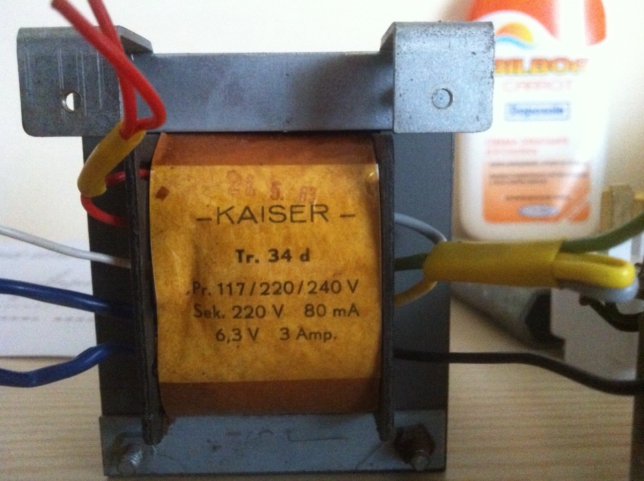

Parliamo innanzitutto del TA: :hummm_1:
Probabilmente è stato realizzato per avere una tensione variabile al primario; infatti sono presenti il cavetto nero che suppongo sia la terra, e altri 3 cavetti:
1 grigio per la 117V
1 verde per la 220V
1 giallo per la 240V
naturalmente ho isolato i due ed ho lasciato libero la terra e quello verde della 220.
Poi al secondario escono 2 fili grossi blu, un cavetto molto fino bianco in mezzo e altri 2 anch'essi fini di colore rosso...
Con il tester misuro continuità tra i 2 cavi blu ( che suppongo siano quelli della 6,3V) e tra i 2 cavetti rossi fini..
il bianco non ha continuità con nessun altro, e non saprei proprio a cosa possa servire..

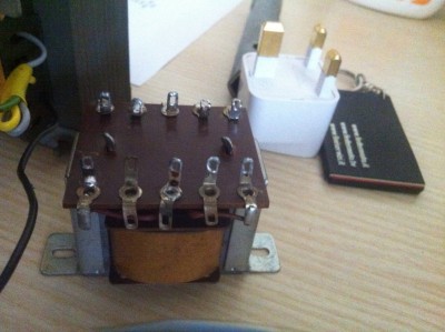

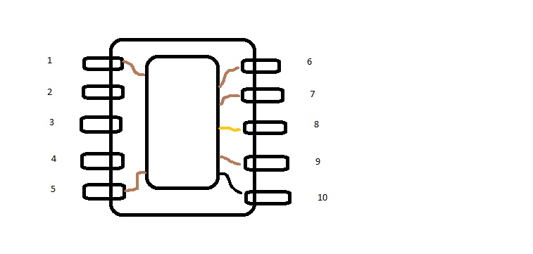

Per quanto riguarda il TU allego un piccolo schema, e col tester rilevo continuità tra i seguenti piedini:
1 7
1 10
5 8
6 9
7 10
inoltre sullo stesso è stampigliata la sigla TR 48/16 molto molto sbiadita, seguita da un simbolo che penso potrebbe essere ohm, ma non si legge quasi niente,,,

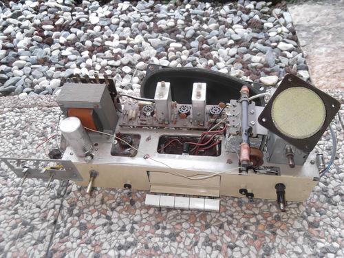

Innanzitutto ciao, e grazie della risposta, allora la radio montava 5 zoccoli per valvole da quel che ho capito tipo Noval,
un radioamatore a cui l' avevo fatta vedere qualche tempo fa ha detto che potrebbero essere state probabilmente (na non sicuramente):
1 ecc85
1 ech81
1 ef89
1 el84
1 ez81
suppongo a sto punto che si tratti di un SE
allego una foto per far vedere com'era presa..qui si vedono i tipi di zoccoli che montava...

Oggi ho avuto modo di testare il TA:
collegandolo alla 220V che in verità era anche 230V, ho misurato la tensione ai capi dei 2 cavetti rossi e mi restituisce 245V
mentre sui 2 cavetti blu escono intorno agli 8,5V al posto dei 6,3 indicati :ohhh: :ohhh:
(il bianco continua ad essere virtualmente inutile)
sono valori plausibili oppure non sono plausibile io? :surpr:
Re: Da vecchia radio a testatina
Messaggio da Kagliostro » 19/09/2013, 23:14
8.5v invece di 6.3v a vuoto non sono un gran problema
male che vada se l'ampli che monti non consuma molto
e la tensione dei filamenti è un po' alta, risolvi o con una resistenza
o con qualche diodo
anche i 245v non sono un problema
se invece vuoi risolvere all'origine, invece di usare il primario a 220v usa quello a 240v
il bianco potrebbe essere uno schermo (da collegare a massa)
in ogni caso, verifica bene che il bianco non sia collegato con nessun altro avvolgimento o con la parte metallica del trasformatore

Ammetto di essere in difficoltà ad identificare quale sia il primario e quale il secondario del TU, oltrettutto non sono indicate le impedenze (l'unica scritta presente sul trafo è TR 48/16)
se riuscissi a capire questo poi potrei fare qualche prova...
Prima ho postato una foto fatta con paint, che riporta i fili che escono, e sono 2 da un lato e 5 dall altro... in un post precedente avevo indicato anche le continuità se può essere d'aiuto...
Messaggio da Kagliostro » 20/09/2013, 13:15
Misura le resistenze dei vari avvolgimenti e segnale
quelle molto basse sono il secondario
quelle piuttosto alte sono il primario
disegna uno schema degli avvolgimenti tipo quello che ho postato
segna sullo schema le resistenze e la numerazione dei pin
fai questo e poi andiamo avanti

Col tester ho provato a misurare gli avvolgimenti..ecco i risultati:
1- 7 300ohm
1-10 60ohm
5- 8 194 ohm
6 -9 7 ohm
7-10 295 ohm

Potrebbe essere così:
7 > ingresso HT.
10 > tap per la griglia schermo.
1 > Anodo.
6-9 uscita altoparlante
5-8....non saprei proprio. Però potrebbe essere, come diceva Kaglio, un avvolgimento con la funzione di choke.
Per l'impedenza sul secondario, potresti misurare gli ohm dell'altoparlante.
Allego lo schemino che ha postato Kaglio opportunamente modificato.
Saluti

Mah, sono un po' perplesso
Sei proprio sicuro che la situazione sia quella che hai indicato ?
non ci sono (o c'erano esternamente) altre connessioni tra i vari avvolgimenti ?
ho completato lo schema di Raf con il valore delle resistenze
ma, come dicevo, sono un po' perplesso, per quell'avvlgimento 5-8
Tra 1 e 7 confermi che ci sono 300 Ohm e non 355 Ohm ?
Come parte destinata ad uso choke sembrerebbe più adatta la sezione 1-10 dell'avvolgimento, ma esserne certi è difficile
Se almeno tu avessi potuto prendere nota di come erano collegati i trasformatori
al circuito ........... vabbeh qualcosa lo tiriamo fuori ugualmente

Stasera ho effettuato la misurazione del cono che era presente sulla radio..
la misura con il tester da 3,7 ohm quindi mi sa che l'impedenza alla fine è 4 ohm...e qui ci siamo...
per il TA mmm :hummm_1: :hummm_1: altri avvolgimenti esterni, l'unica cosa era una resistenza che collegava il pin 1 con il 5...il resto era tranciato...
i valori che ho riportato in precedenza sono corretti..almeno li ho misurati con un altro tester e corrispondono ohm piu ohm meno, a parte il 6-9 che mi risulta 3,8ohm.
altra novità ...

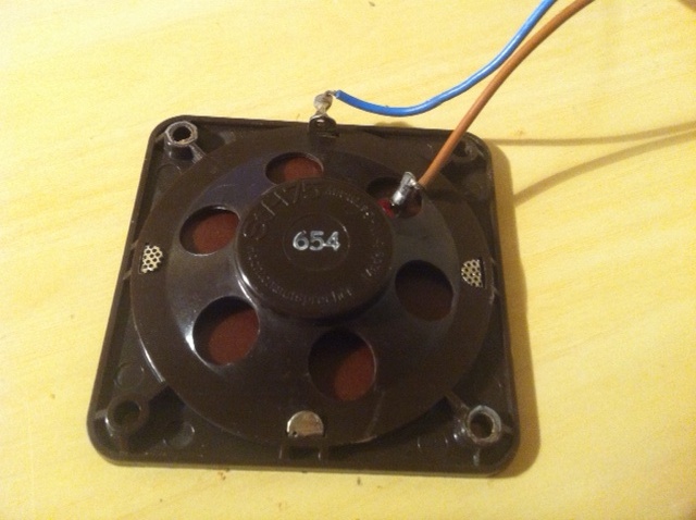

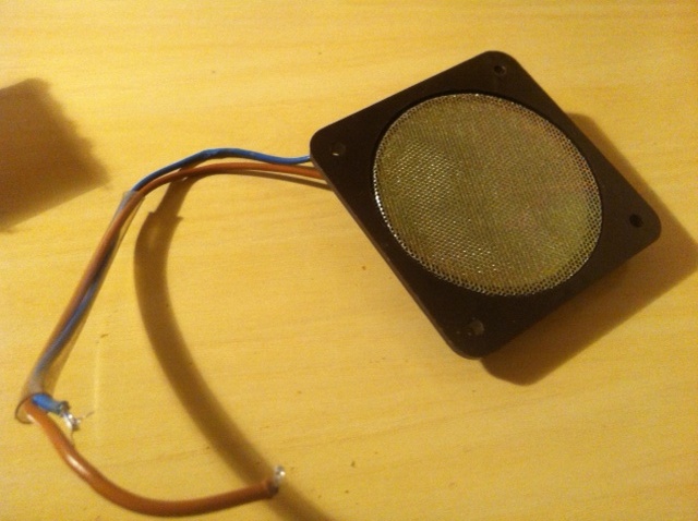

sulla carcassa c'era buttato li anche questo tweeter...può essere magari che era collegato ai due pin misteriosi?
su questo sito ho trovato qualche notizia a riguardo...
http://www.secondemain.fr/collections/c ... 40478.html
allego le foto:
