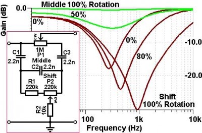

anche se vado OT, sto provando ad inserire uno "shape" (preso dal darkterror orange) passivo al posto dell'eq grafico...
se non perde di headroom forse riesco a scavare i medi dal mark senza bisogno di transistor :mart:

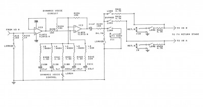

Altrimenti se vuoi avere uno scoop sulle medie, dai un'occhiata al circuito del Triaxis, il Dynamic Voice Control.
lavora con un TL072 a +15/-15 e soltanto 4 filtri che puoi sostituire con i gyrator alimentandoli sempre +15/-15.
Se vuoi quella risposta purtroppo devi utilizzare un circuito analogo...

non capisco bene il tone del darkterror...è una specie di baxandhall col pot stereo...ma la circuitazione è differente e non saprei dove giocare per spostare la frequenza d'intervento...

il dinamic voice è questo?
a questo punto tanto vale fare l'eq mi sa! uhm

Si il dynamic voice e' quello.
Pero' guardavo che se vuoi fare qualcosa di simile (one knob v shape) puoi usare l'EQ sul Mark V senza slider ma solo con il pot del preset.
Per il tono della Dark Terror puoi usare un Baxandall con un doppio pot da 1M, fa la stessa cosa... Usa TSC per tarare la frequenza delle medie sulla frequenza da scavare.

Ti sconsiglierei il dynamic voice del triaxis perchè è la cosa che meno mi piaceva di quel pre. Lo trovo amusicale.

Messaggio da MapleMarco » 24/12/2013, 19:41
la configurazione più ottimale col baxandall è questa:
che dite? sembrerebbe esattamente a 700Hz il picco...
stavo riflettendo dove sarebbe ottimale posizionarlo, se in uscita, dopo il loop, o prima...

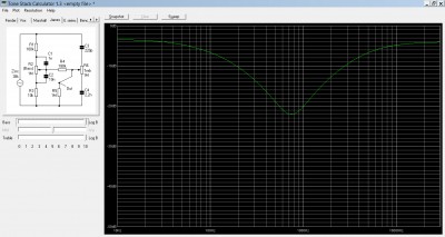

Messaggio da MapleMarco » 24/12/2013, 19:56
questo è quello citato da K?
sembrerebbe ottimo...quasi quasi lasciando anche il pot dei medi fisso e regolando solo l'altro!
