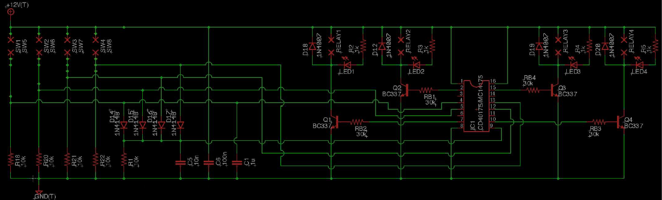

Apro quest argomento per chiedere aiuto riguardo questo sistema di switch sviluppato da Palombotto e, mi pare di ricordare, Da Ros...
l'ho realizzato seguendo lo schema pubblicato nel thread "MARK INSPIRED" e questa PCB:
switch.pdf
(13.29 KiB) Scaricato 349 volte
Ma c'è un problema... :hummm_1:
ovvero, funziona solo il primo canale, gli altri lavorano come momentanei!!! :pasc:
avete idea di cosa potrebbe essere la causa del problema?

Mu? :hummm_1: No no....funziona. Provato su breadboard.
Sto uscendo ora, riesci a postare lo schema che hai usato e componenti usati che non trovo il tread della discussione. Poi appena ho un attimo gli dò un occhiata?

Questo è lo schema!
e l'integrato è il CD40175...
riporta la diciura:
F 401758PC
7940
INDONESIA
(non sapendo assolutamente nulla di questi cosi qua, ho riportato tutto quello che ci sta scritto sopra :face_green:)
i transistor sono BC337-40
attendo il tuo responso :face_green:

Allora a prima vista mi sembra tutto corretto. Ho notato guardando le foto dell' altro tuo tread che hai omesso il condensatore da 100 nf in ingresso per quale motivo? Se non ricordo male, secondo l'autore dal quale ha preso spunto Palombotto, va messo il più vicino possibile all'integrato. Prova a metterlo e vediamo che succede. ;)
Se non risolvi, domani sera dovrei avere un po' di tempo per analizzare meglio il tutto.
Fammi sapere...
C"
Re: switch CD40175
Messaggio da MapleMarco » 05/08/2014, 0:15
mi sono accorto anche io della svista ed avevo provveduto immediatamente a metterlo, ma non ho risolto nulla....
il comportamento è sempre lo stesso...
accendendo l'amp, tutti e tre i led sono spenti, schiacciando sul canale uno, questo si accende regolarmente, poi due e tre sono solo momentanei, tornando all'uno invece lui lavora correttamente :hummm_1:

Prova a togliere C1 e dimmi cosa fa? :hummm_1:

Ciao Marco, ho fatto un bel pò di prove e ho trovato l'inghippo. Allora errore mio :mart: ho sempre fatto le prove con i led direttamente collegati, tramite la resistenza, all'uscita dell'integrato e non in parallelo al relè.
Allora ho collegato il tutto come da schema e resta momentaneo.
Le soluzioni sono due o colleghi i led, tramite la resistenza, direttamente alle uscite o abbassi la resistenza di base sotto il kilohm. :ok_1:
:hummm_1: occhio che probabilmente il c1 all'accensione dell'ampli ti farà abilitare tutte le uscite. Per ovviare collegalo a +vcc anzichè a massa.
Spero che così funzioni, venerdì parto per le ferie e alla peggio faccio prima a venire a verificare direttamente a casa tua, che da me, visto che starò a jesolo :lol1: .

ad ogni modo, i led al momento li ho collegati in parallelo ai relay...
e collegarli differentemente mi risulterebbe complicato a livello di layout..
per quanto riguarda le resistenze di base delle quali parli...
chiedo troppo se ti chiedo quali sono e di che valore preciso dovrebbero essere? :face_green:
io non ci capisco, come risaputo, una fava di sti affari :face_green:

Allora Marco le resistenze di base sono rb1,rb2,rb3,rb4. Prova a sotituirle prima con 1k e poi vedi.
Spero che l'integrato non sia farlocco dovrebbe avere la sigla CD prima del num. :hummm_1:

Per le resistenze? Dimmi che valori hai in casa sotto il kilohm... ;)
Ah, a proposito con i transistor piloti solo un relè alla volta o più di uno?
C"
Re: switch CD40175
Messaggio da MapleMarco » 10/08/2014, 20:51
al momento, nessuno! poi una volta in funzione piloterà circa due relay ogni transistor!
