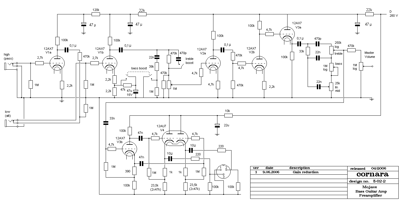

ciao a tutti mi sono cimentato alla costruzione di questo preamplificatore trovato in rete ma ho pensato che per risparmiare spazio e rendere il tutto più ordinato sarebbe meglio creare un PCB ma siccome non sono molto pratico qualcuno potrebbe crearmelo? (anche pagando)
ho trovato diversi programmi di pub ma ci ho rinunciato l' ideale sarebbe quello di avere tutti i collegamenti su di un lato del pub in modo tale da poter mettere le valvole su di un pannello e risparmiare spazio nell' eventuale telaio

sei proprio sicuro di quel preamp?
già da schema noto alcuni difetti...a parte il fatto che come circuito (4stadi +CF, eq alla fine...a momenti è una recto) per basso...è a dir poco una follia.
ad ogni modo, PCB monofaccia con zoccoli su pcb è il mio consiglio! più semplice e ottimizzi sia spazi che layout.

ma come una follia? scusami l' ho appena fatto speso un sacco di soldi contattato l' autore ecc lo sto facendo rivedere da un tecnico molto più esperto di me prima di alimentarlo...
quali sarebbero i difetti? sono disperato, a questo punto un preamp valvolare per basso elettrico che possa pilotare un finale da 500 W mosfet cl AB? chiaramente per poter utilizzare il trasformatore e l' induttanza già acquistata

boh, magari piace, per dio...
ma a naso riesce ad essere molto poco pulito a meno di non tenere il gain bassissimissimo...
ad ogni modo, ad esempio:
il treble boost bopperà al momento dello switch,
il filtro del primo stadio è troppo grosso e rischia di andare in motorboating
tutti i disaccoppiatori a 100n ingolfano parecchio soprattutto in caso di saturazione
Magari poi per i tuoi gusti è perfetto, ma 4 valvole per un pre monocanale ben poco pulito, da usare col basso....non mi pare conveniente.
io sarei andato con qualcosa di più simile ad una bassman, (e te la cavavi con una valvola sola volendo) ma io sono dipendente da quel tipo di circuiti quindi non faccio testo.
Ripeto, son gusti! magari provandolo ti accorgi che per te è perfetto così! :hummm_1:
Ma l'hai già realizzato PTP e ronza? qual'è il problema?

Beh, disperarti mi pare eccessivo.
Io, al posto tuo, "avrei" (in realtà "ho") fatto un preamp con una 12ax7 (gain eq gain) ed un source follower (se lo chiamo cathode Kaglio mi fustiga :face_green: ) a mosfet.
Lo mando in overdrive aprendo il gain e chiudendo il master, semplicissimo.

La pecca principale, al di là di gain, frizzi e lazzi, è che l'equalizzatore praticamente non lavora.
Tutto il contrario di cosa viene richiesto solitamente dai bassisti.
Se vuoi usare 4 valvole, io andrei di più preamp in parallelo:
- alembic
- alembic in serie
- marshall (da basso)
