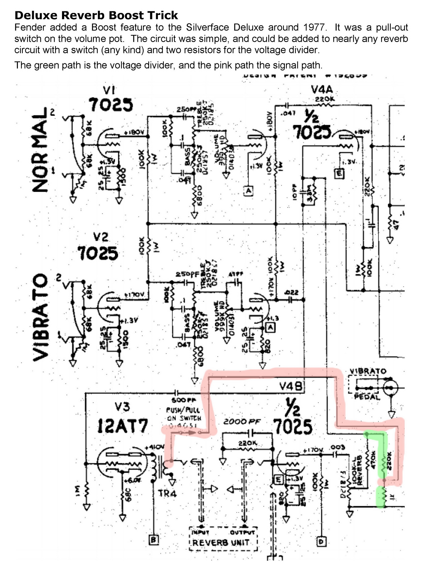

Dalla Fender un trucchetto per aggiungere un Boost a praticamente tutti gli ampli che hanno il circuito riverbero

ma è utilizzabile solo sul canale vibrato o anche sul normal?

Per capirlo esattamente bisognerebbe avere lo schema completo (che non ho)
In caso di applicazione su altri ampli dipende dal circuito

perchè al primo colpo d'occhio direi che funziona solo se si immette il segnale negli ingressi del canale vibrato.......

Concordo, ma senza schema completo non si può esserne certi

in realtà non è una modifica, ma uno schema originale Fender.
Si può applicare a qualsiasi ampli anche senza riverbero,
basta avere due stadi di guadagno in cascata ed applicare feedback positivo fra i due.

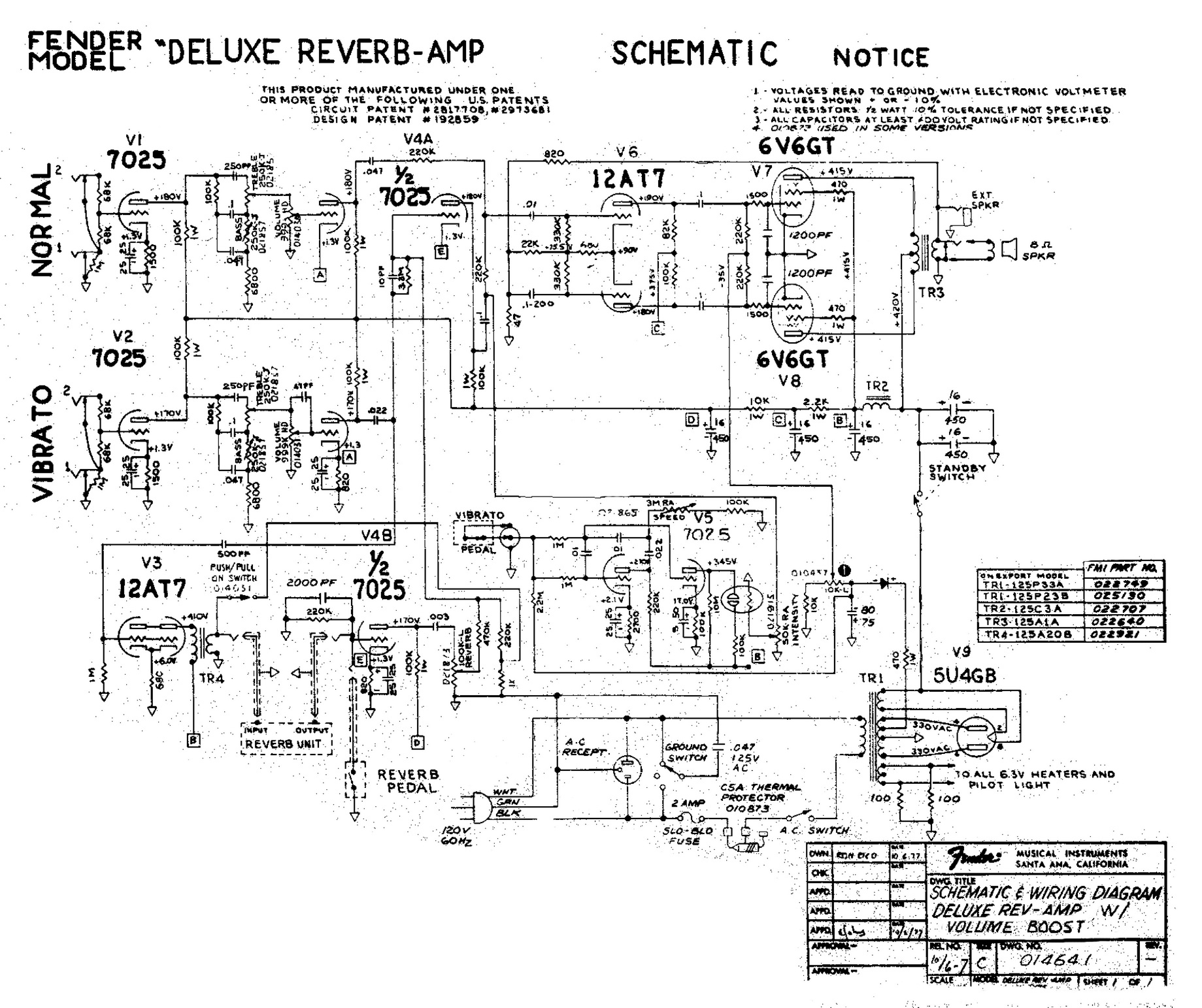

Ciao Robi, intendevo modifica originale Fender ad un loro circuito preesistente, non modifica di terzi
Ho rintracciato lo schema completo e quello che penso sia lo schema prima che la fender decidesse di fare il modello modificato

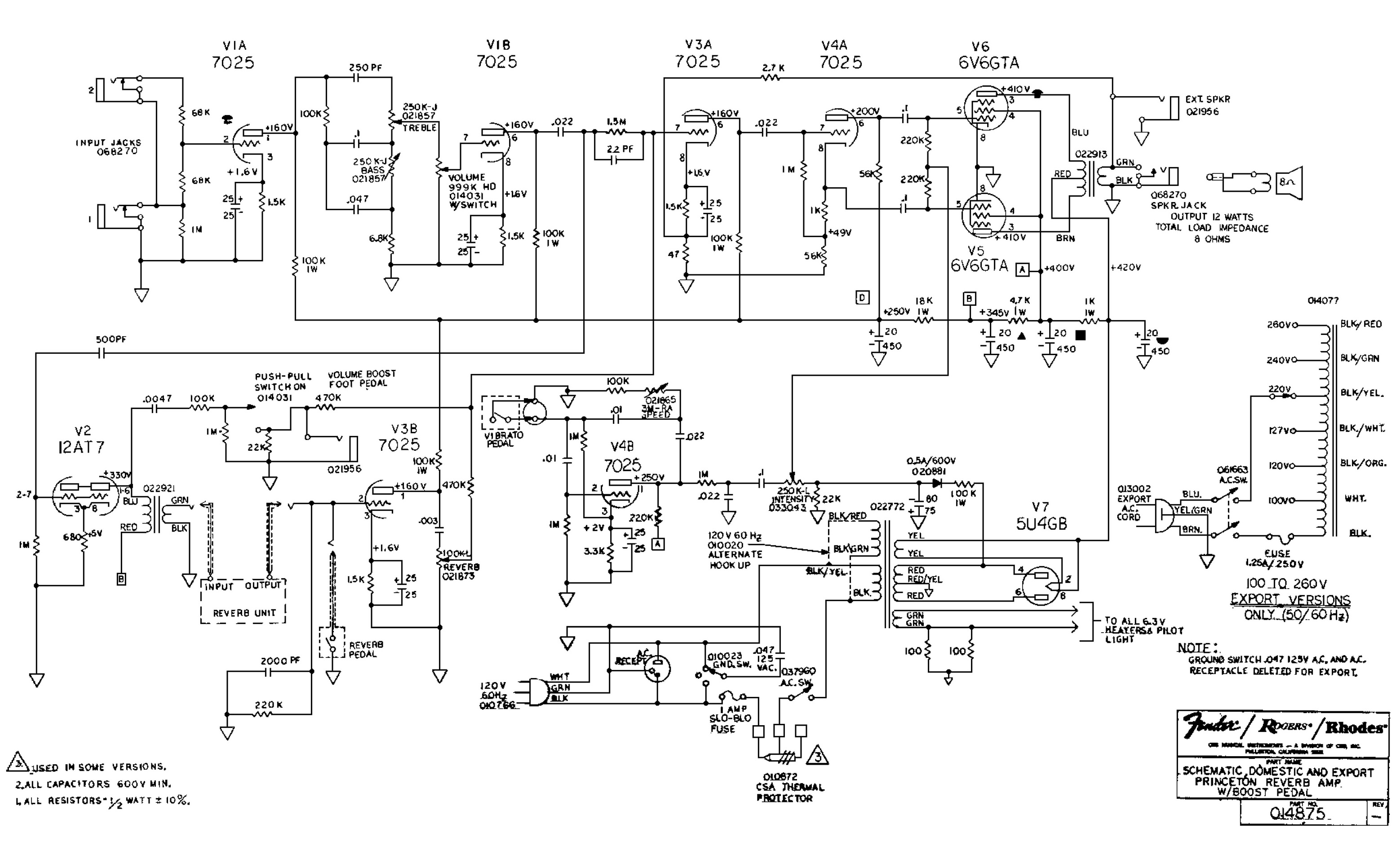

Mi hanno appena detto che qualcosa di simile c'era anche su un modello di Princeton, penso sia questo
