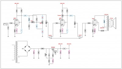

Sto buttando giù lo schemino di un SE con pentodo come V1 e finale 6aq5 o giù di lì
in pratica una specie di fender 5C1, ma con in più uno stadio OverDrive tra V1 e valvola finale
http://el34world.com/charts/Schematics/ ... MP_5C1.pdf

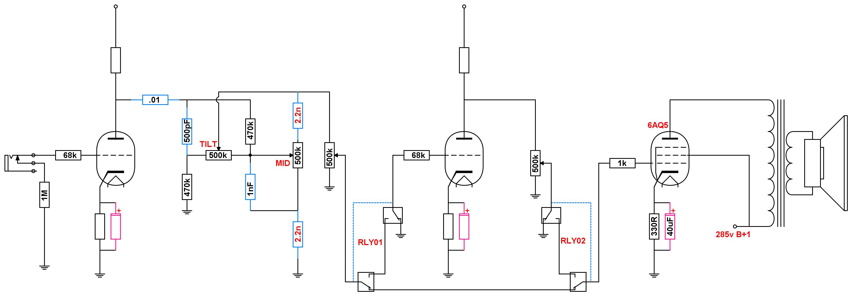

ho buttato giù velocemente un'idea di come penso potrebbe essere lo switch per inserire e disinserire lo stadio di guadagno aggiunto
ma siccome so che qui nel forum c'è chi è molto più pratico di me, sono qui a chiedere pareri e consigli
In pratica RLY01 e RLY02 vengono comandati simultaneamente e mettono a massa ingresso ed uscita dello stadio OD quando non usato
Osservazioni .... consigli ??

Ciao K, premesso che NON sono tra gli esperti, come ben sai, volevo comunque fare una osservazione e una domanda:
l'osservazione è che i relè andrebbero disaccoppiati per evitare bop da continua (non vedo disaccoppiamento tra il boost e la finale), la domanda è: perchè mandare a massa l'in e l'out dello stadio quando è completamente bypassato?

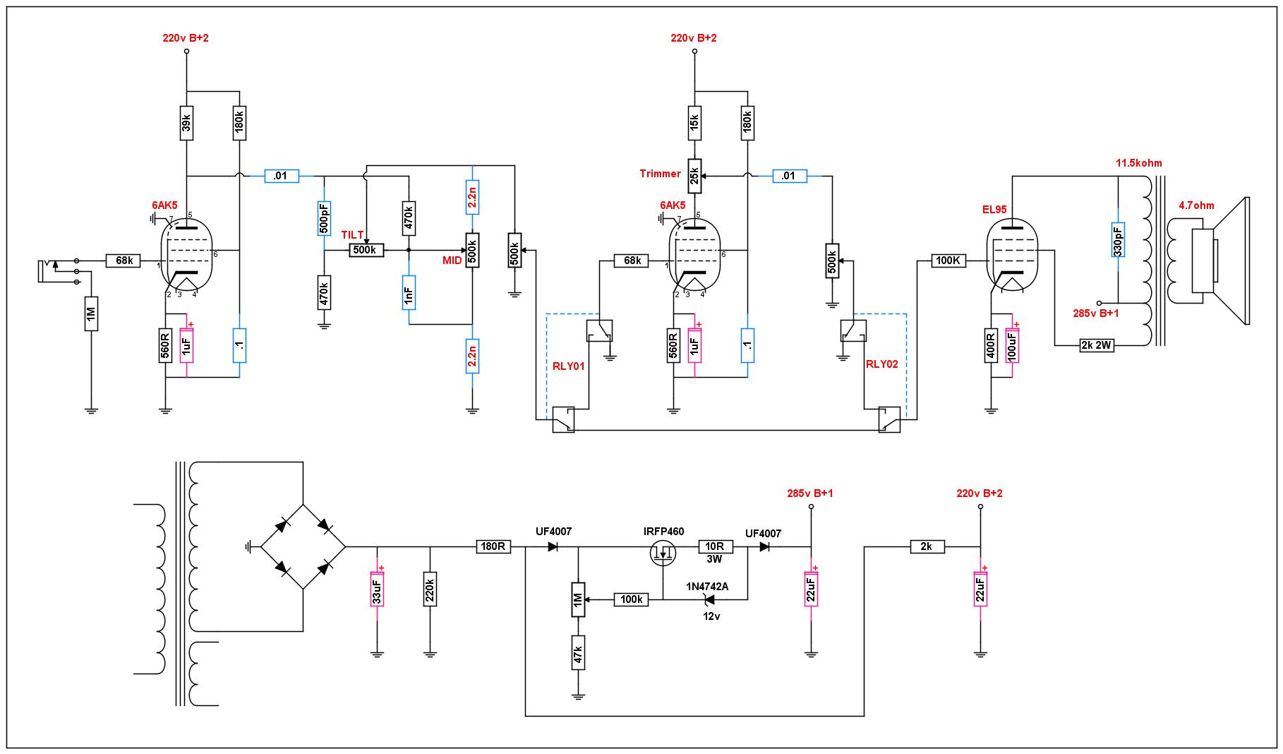

Giusto, mi sono proprio dimenticato di disegnare il cap in uscita allo stadio OD, grazie di averlo segnalatol'osservazione è che i relè andrebbero disaccoppiati per evitare bop da continua
per quanto riguarda il mandare a massa lo stadio OD quando è bypassato ..... ? Mah, il fatto è che non ne capisco di switching e
cercavo di fare in modo di avere meno problemi possibili
Se posso dire una cosa di cui sono sicuro, il fatto di avere due relè in serie che separano, stante che i contatti dei relè
possono comportarsi come le armature di un condensatore e consentire il passaggio del segnale AC, il metterne due aumenta
l'offness (la capacità di isolare un segnale AC, termine non ufficiale che usa Merlin)
ecco lo schema con il cap di disaccoppiamento

Mmmmh, se dovessi farlo di testa mia userei un solo rele per la deviazione in ingresso e in uscita, mandare a massa il segnale avrebbe senso se poi restasse collegato in uscita, tu li isoli tutti e due!
Non avevo mai sentito di rele che facessero effetto condensatore, nella mia pochezza un rele che non devia lo considero difettoso

CI pensavo al condensatore ad aria, ma pensavo anche al fatto che i rele sono (o dovrebbero essere) fatti apposta per non avere quell'effetto...

tenendo conto della permittività elettrica dell'aria 8,8E-12, e della distanza media fra i lamierini dei contatti del relé (4-5mm),
per avere 1 pF ci vorrebbero dei lamierini da 5,7 cm2: enormi. Direi che il problema dell'accoppiamento AC dei relè si puà trascurare.
Io userei un singolo relé, come già consigliato.

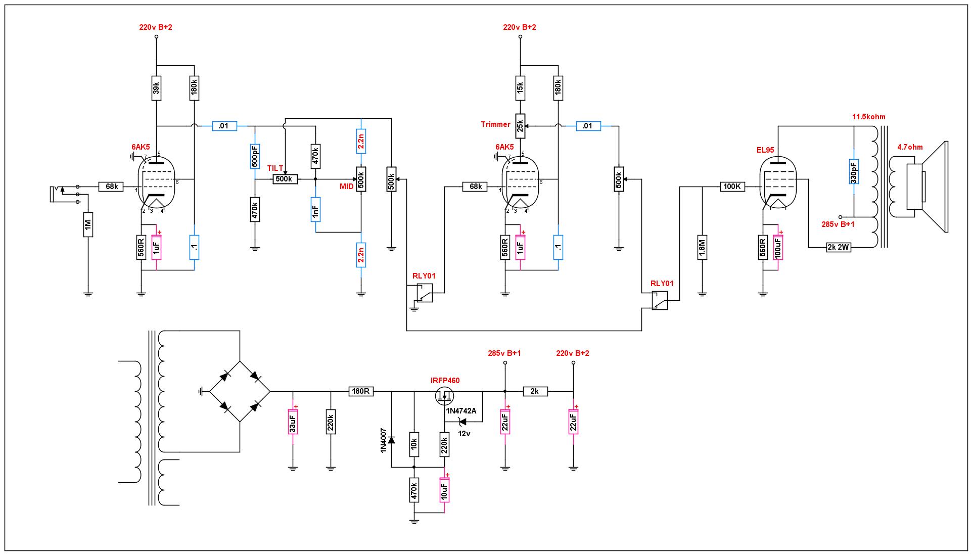

OK, vada per un solo relè, come detto, non ne capisco tanto di switching ed avevo buttato giù una soluzione "a naso"
il fatto che un doppio relè in serie diminuisca la possibilità di avere un passaggio di AC era solo un effetto collaterale

Qualcosa di analogo a questo (prendi solo la parte che ti serve):

Domanda .... lo vedete utile un VVR in un amp stereo da 3W + 3W ??
Stavo pensando se fosse il caso di eliminarlo e magari inserire un capacitor multiplier
visto che gli SE sono particolarmente sensibili al ripple
L'ultima versione dello schema sarebbe così (ed usa 1 solo relè, come consigliato)

Mi pare tu lo abbia compreso benissimo, dato che è quello che ti suggerivo.
Fai solo attenzione a mettere a massa l'ingresso del secondo pentodo anche quando è escluso dal circuito.

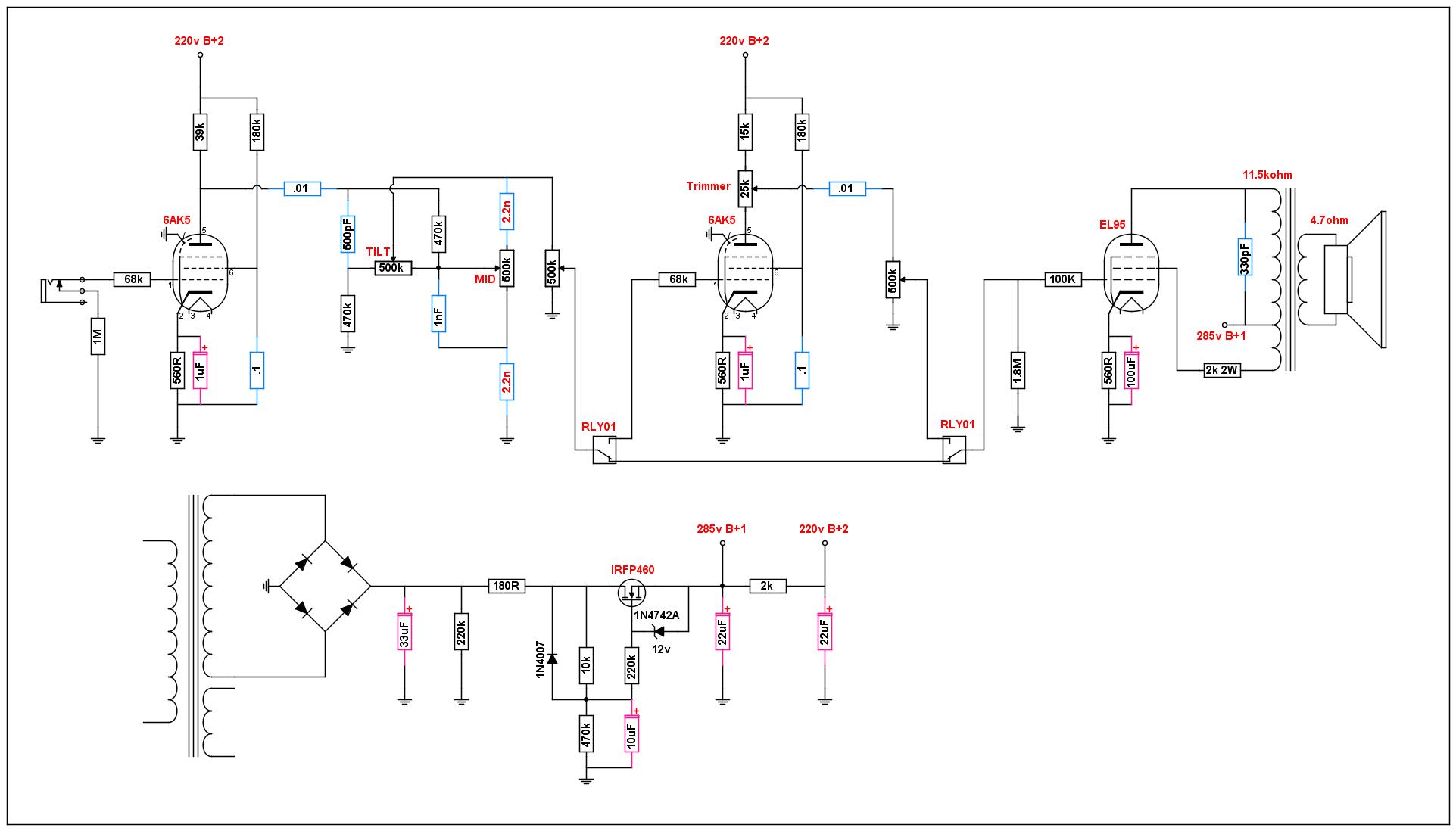

Ah, ecco, allora qualcosa l'avevo un po' capito
Riguardo mettere a massa l'input del secondo pentodo quando non è usato
intendi inserire un relè che lo commuti a massa come era nella versione precedente ?
, Forse no, visto che sarebbe quasi come la precedente soluzione ????

Forse ci sono arrivato, così ?
Re: Switch stadio OD - Si cercano consigli
Metti comunque una resistenza verso massa per il secondo pentodo, nella commutazione non ha riferimenti in tensione.
