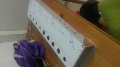

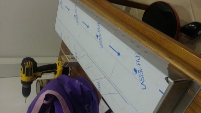

Ciao a tutti,
ora che sono un amministratore in pensione ho tempo per condividere foto schemi e quant'altro del mio ultimo lavoretto...
Il progetto in questione è una SuperTremolo con alcune customizzazioni che vi svelerò via via :face_green:
intanto beccatevi qualche foto dello chassis in lavorazione...
chassis con quote
con fori fatti

Re: 1959T SuperTremolo (o quasi)
Inviato: 27/01/2015, 18:30
da meritil
Altezza: 64mm
Lunghezza: 642mm (684mm incluse flange)
Larghezza: 172mm
Spessore: 2.5mm
(millimetro in più millimetro in meno)
