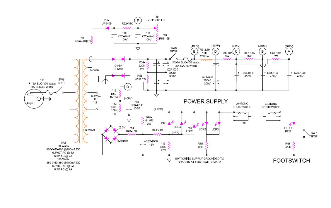

ho dato un occhiata al schema dual rect mesa, il triple rectro nn l ho trovato. cmq ci sono solo 2 cap da 220 u in serie che danno 110 u in serie. la slo100 ha 4 cap da 220 u sempre a due a due che combinati danno 220 uf di cap totale. Inoltre c e una differenza, che praticamente la soldano mette la presa tensione anodica (subito dopo l interruttore stand by)senza nessun cap sotto. mentre la dual mette un cap da 47nf sotto l anodica. Dopo lo choke la dual ha 4 cap tutti uguali da 30 u, la slo ha i soliti due cap da 220 combinati in serie quindi 110u e poi 40-10-10 u. Inoltre a parte un anodica soldano piu alta e schermi, la dual ha tensioni maggiori sui altri rami dif anche oltre 50v. La soldano abbonda di brutto con i cap e questo nn e buono per mettere le valvoline al inizio...
quindi anche se i schemi come impostazioni sono simili hanno valori abbastanza diversi e copiare di stampo lo schema mesa per la rettifica a valvole non mi sembra un idea troppo ragionata. Ci vorrebbe qualcuno di molto gentile che mi postasse uno schemino magari con tre valvole in rettifica con i valori giusti...

se mi prende il matto rifaccio il trafo di alimentazione, volevo capire bn una cosa prima. Supponendo di mettere 3 5u4 (per stare tranquilli con i valori di cap) e avendo 500v di anodica (come da progetto originale soldano) e una corrente 0.4 A dc (come scritto sullo schema) volevo capire quanta caduta mi introducono le valvole . questo per alzare ancora di piu la V del trafo in modo da rispettare i valori originali.
Re: rettifica valvole slo100
In modo di essere a progetto a quale potenza erogata?
La domanda in realtà è una risposta: non puoi calcolarlo perchè la tensione ti varierà parecchio in base a quanto spingi la testata.
Comunque tutto il progetto sarà, lavorerà e suonerà diversamente.
perfettamente corretto ciò che dici e capisco, diciamo di impostare una potenza erogata di 3\4 (o poco meno) del ampli per stare dento ai parametri originali, allego lo schema alimentazione attualmente in uso.

Quali sono i limiti operazionali della rettificatrice che hai scelto?
a casa ho delle 5u4gb della jj, allego i datasheet.
I grafici nn li mastico bn, cmq devo rispettare i valori che sn segnati nello schema originale (anodica, schermo ...) fino a meta potenza diciamo. di conseguenza al inizio per forze di cose devo partire con una tensione piu alta per dopo avere un calo progressivo fino a meta pot max da avere valori originali per poi calare sempre piu.

cerco di scrivere meglio, hai ragione si capisce poco .
Allora tu mi hai detto che se lascio tutto cosi come sta e metto le valvole al posto dei diodi avrò in primis una caduta di tensione (e quindi tensioni anodiche piu basse) poi man mano aumento la potenza (con conseguente aumento della corrente) la valvola rettificatrice aumenterà sempre piu questa caduta di tensione. Poi logicamente il progetto cambia perche c e da tenere contro di una maggiore resistenza intrinseca della valvola.
IO vorrei fare in modo che a meta potenza (e quindi meta corrente max) i parametri originali di tensione ci siano tutti (quindi tensione anodica di circa 500v, come da schema).
Ma ovviamente non si puo volere la botte piena e la moglie ubriaca, giusto?
E quindi da qualche parte ci saranno scompensi, del tipo a potenza bassa dovrò tenere una tensione anodica piu alta del orignale (aumentando le spire del trafo), mentre a tutta birra avro una tensione anodica piu bassa. Nel mezzo tensioni come originale.
Il difficile e capire (servirebbe uno pratico di simulazioni col pc) quanta tensione dare in piu all inizio e inoltre vedere l 'andamento corrente-tensione.
