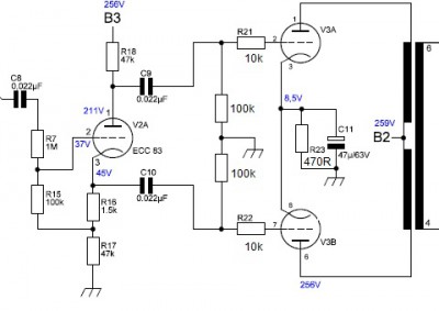

Ciao ragazzi,
ho appena completato un finale a bassa potenza push-pull ma suona davvero basso.
A questo punto, a parte la revisione dell'intero circuito e/o schema, probabilmente non necessaria perchè sui due rami di uscita delle finali il volume c'è...
sto pensando che la causa principale possa essere che, in mancanza di un apposito TU con presa centrale, abbia usato due semplici trasformatori SE (opportunamenti dimensionati) con secondari in parallelo.
In linea teorica le due semionde dovrebbero sommarsi ai secondari giusto?
Grazie mille! :ciao:

E' una cosa tipo così ?
in ogni modo per PP l'esempio era questo
in un ampli di Pasquale (mi pare il Corland) c'era di serie una soluzione simile
certo non è l'ottimale, lui lo ha sostituito se non sbaglio

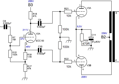

Esatto K,
la configurazione della seconda immagine. A questo punto, sebbene immagino che non sia ottimale e soprattutto lavori su due nuclei separati, mi chiedevo se fosse così poco efficiente da darmi meno della metà della resa sonora (anzi, così ad orecchio, probabilmente anche meno di un quarto.....) :hummm_1:

Mi son procurato un trasformatore di alimentazione da usare come TU, ricordo che le condizioni iniziali erano cono da 4ohm e finalino push-pull con carico 18-20kohm.
In questo caso l'unico trafo con presa centrale al primario che ho reperito è un 220-110-0/ 2x0-7V.
A questo punto conti alla mano:
-rapporto di spire 220/7=31.4
-rapporto impedenza 31.4^2=986
-collego i due secondari in parallelo per cui vedo al secondario il doppio dell'impedenza di carico applicato
-faccio le seguanti prove con:
uno speaker 4ohm: 4*2*986=8k
speaker 8ohm: 8*2*986=15k
speaker 16ohm: 16*2*986=32k
Non noto grossissime differenze rispetto al caso di due trasformatori di uscita SE collegati in PP.
Purtroppo il volume rimane troppo basso, sicuramente al di sotto dell' 1watt previsto, dato che l'ho confrontato con il volume che ottengo da un LM386.
A questo punto inizio ad analizzare il circuito del finale. Tolgo i due stadi PP e sui due rami dell'uscita della PI (finale scollegato) i segnali ci sono su entrambi i rami.
Ma appena reinserisco gli stadi finali, dal ramo del catodo della concertina il segnale arriva alla griglia della finale correttamente, mentre dal ramo della placca della concertina che va alla griglia della finale c'è un ronzio bello forte e il segnale sul ramo è debolissimo.
:muro: :muro:
Qualche idea??
P.S. ho provato ad invertire tra loro i due rami in uscita dalla PI, ma nessun cambiamento, per cui escudo problemi sui componenti, idem per i fili del primario del TU.
