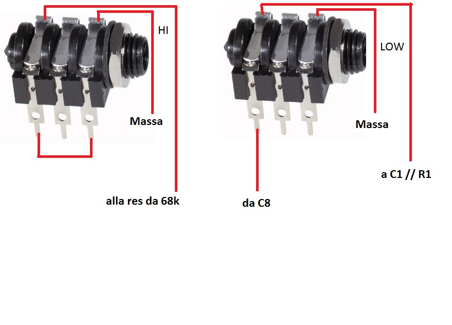

il mio problema è il seguente:
ho acquistato da Lo spaccio di Nova il kit per costruire il clone dell'amplificatore JCM 800 2204, ho montato il tutto con alcuni suggerimenti fornitimi dal Novaria, relativi ad incongruenze da me riscontrate tra lo schema di montaggio ed il relativo schema elettrico da loro forniti insieme al kit, ad esempio sullo schema di monaggio gli estremi dei potenziometri risultano invertiti rispetto a quanto indicato sullo schema elettrico per cui i controlli funzionavano a rovescio (il minimo era il massimo e viceversa); mancava indicazione del collegamento a massa del potenziometro dei medi che invece era indicato sullo schema elettrico. Comunque messe a posto queste cose il tutto funziona ad eccezione del primo jack di ingresso visibile in alto nello schema elettrico che allego. inserendo il jack della chitarra no esce alcun suono, mentre invece se inserisco il jack nel secondo ingresso tutto funziona.
Controllando lo schema ho notato che il polo caldo del primo jack non collega nulla e quindi non può uscire alcun segnale. quale modifica devo apportare perché funzioni anche quello? saluti

A me sembra che abbia invertito i tip con gli sleeve comunque non ho capito che giro vuol far fare al segnale, e mi è venuto un principio di mal di testa...certo è che col jack nell'ingresso low il segnale deve arrivare alla coppia c1/r1 e saltare il primo stadio, mentre con lìingresso high il segnale arriva su r8 e da li in griglia al 1 stadio.

Re: colne JCM 800 2204
Ciao Eugenio......non scrivere in maiuscolo, dai l'idea di gridare.
In allegato uno schemettino di montaggio.
Bravo Raf, stavo scrivendo un papiro ma il tuo disegnino è molto più chiaro!
Quindi condenso e aggiungo:
L'ingresso high è il secondo dall'alto nello schema(sia nell'originale che nel geroglifico) e il primo da destra nel layout, ed è quello che da il tipico crunch.
L'ingresso low invece restituisce un pulito a praticamente tutte le regolazioni del pot gain (il "normal" di Novarria...), oltre ad avere un volume sensibilmente più basso ed è quello che a te non funziona.
Ma la resistenza R9 sullo schemettino che mi hai inviato Raf dove la collego?
ancora una cosa quello che mi hai inviato rappresenta tutti i collegamenti da fare o solo le modifiche da apportare?
R9 da 1 M puoi collegarla anche direttamente sul jack del canale high tra il tip (dove va collegato il filo che va alla 68K) e massa.
Rappresenta i collegamenti da fare.
