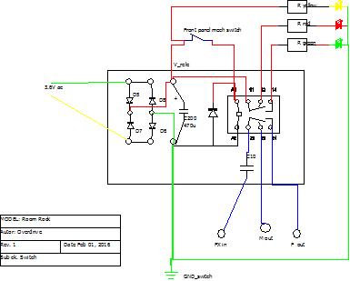

Allego lo schematico ancora mancante della sezione di alimentazione e switch. Sara’ a bassa risoluzione, diciamo come prova di post...
MOD: aggiungo PDF in cui si legge meglio lo schematico

Allego .pdf dello schematic:
Final_5.4.pdf
Schematico
(19.35 KiB) Scaricato 502 volte

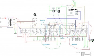

Passando al layout la faccenda si e’ rivelata + complessa del previsto...spiegando meglio e’ venuta molto + grande di quanto pensassi.
Allego quanto ho prodotto finora per vostri consigli o possibili ottimizzazioni. Non e’ stato banale capire come far fare meno “avanti-indietro” ai segnali possibile e il risultato e’ non completamente “pulito” a mio parere.
Le masse sono per ora indicate tutte separate per capire poi come connetterle nella pratica.
Layout con note
Il sistema di switch e’ rudimentale e spero quantomeno funzioni.
Ho una domanda sul pop al cambio canale: a vostra esperienza e’ solo fastidioso da sentire od alla lunga puo’ provocare usura anticipata delle valvole o peggio danneggiamenti allo speaker?

Stavo dando un'occhiata veloce al layout .... che spaziatura hai tra torretta e torretta ?
Re: Amplino double-face
Inviato: 10/10/2016, 22:37
da Overdrive
Ciao K. Volevo usare le "medium size" dinTubetown. Sono 140mm per 15 torrette, quindi una spaziatura di ca. 9mm.
