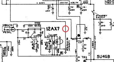

potrebbe essere l'elettrolitico sul catodo della v5? ..dico questo perchè ho visto che il boost è collegato a una resistenza in prossimità di quello..

ho provato con la probe..ho provato su ogni griglia delle pre, pin 2 e 7 delle ECC..inizio a sentire il rumore dalla V5 che è la 12ax7 del vibrato..

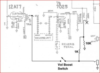

una cosa particolare che ho notato è che (il secondo canale ha il volume che ha il "pull for boost") tirando il boost, sempre a volume abbassato, l'uhmming aumenta in modo considerevole..non riesco a trovare nel circuito però il contatto del boost..
scusate, mi sto scervellando ma non riesco proprio a capire il boost come funziona...qualche anima pia mi illuminerebbe?

Sullo schema che hai messo dov'è sto boost che non lo vedo?

infatti, ho cercato un bel po'...non ci sono circuiti ufficiali con questa modifica che la fender sembra introdusse nei modelli dal 78 all'80, ho trovato un tizio che ne ha buttato giù uno schema

Come nei twin silverface con il mastervolume. Si prende parte del segnale prima del riverbero e lo si inietta direttamente prima della pi.

due domande allora...
1. il fatto che il segnale passi nel riverbero quindi fa scendere il segnale negli ampli? (questo lo chiedo perchè se non facendolo passare boosta..)
2. perchè allora se boosto il rumore aumenta considerevolmente? (considerevolmente per me significa che, con il volume a 0, aumenta più di quanto il boost aumenterebbe il volume di un ipotetico segnale)

Se togli solo le valvole di reverbero e tremolo cosa succede?
lukehead
Messaggi: 636
Re: Vibrolux reverb silver ronza
Messaggio da lukehead » 23/07/2021, 21:56
ho tolto v3 v4 e v5 il rumore di fondo sembra diminuire
luix
Messaggi: 3422
Messaggio da luix » 24/07/2021, 8:44
In qualche modo riesci a staccare il pin del potenziometro che porta il segnale del tremolo sulle finali?
Non vorrei che il fotoaccoppiatore fatto con neon+fotoresistenza stia facendo qualcosa di strano e stia riportando il segnale di alimentazione rettificato sulle finali... sinceramente non so che pesci prendere, è davvero strano!
