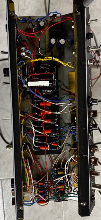

Filo giallo/verde, quello che poi va al connettore IEC e da quello alla terra dell' impianto elettrico?

Filo giallo/verde e’ lo schermo interno del PT e va a chassis, poi il power star ground (su vite PT) prende negativo dei primi due cap e il CT dei filamenti, oltre al negativo dei jack speaker 8/16ohm, poi vicino allo IEC un filo corto di terra allo chassis.
Domani provo con un generatore di funzioni a vedere come si comporta. In ogni caso il ripple me lo ritrovo sui triodi che amplificano maggiormente se collego i preamp, come anche su quelli della PI se collego direttamente l’input all’ingresso della griglia PI.. sembra captato e introdotto dalle stesse griglie e poi amplificato, oppure loop di massa :hummm_1:
Rimane curioso il comportamento dei potenziometri del volume chitarra (che al massimo lo attenua) e del preamp del canale bright che al massimo lo modula.

Franco forse ci siamo, innanzitutto ho cambiato i jack del send e return, quello del negativo lo vedevo un po’ ossidato e così con bypass completo dal jack in al pin 2 del PI il rumore è praticamente inesistente. Inoltre il pot della chitarra non ha più comportamento anomalo su 7-8.
Poi ho provato a ricollegare i preamp con il modulo relay (il footswitch seleziona e chiude negativo della bobina) ed è ricomparso, il problema è in questo modulo: l’alimentazione dei relay avviene attraverso trasformatore dedicato da 12v rettifica, caps e 7805, lasciando il negativo flottante, ma ho provato a collegarlo al power ground ed il rumore crolla! Ora voglio provare a mettere una 10 ohm in parallelo con un 100nF tra negativo modulo relay e power ground per vedere se ci sono cambiamenti significativi ( mi rimane un minimo di rumore e se tocco corde chitarra si riduce ulteriormente..)

Da quanto poco ho avuto modo di vedere dalle sole 2 foto del layout, mi sembra di capire che i cap di filtro non hanno il negativo cablato in serie fra di essi. Dalla foto vedo dei cavi verdi che vanno sicuramente ai punti di massa specifici per gli stadi di appartenenza, ma i 3 cap non sembrano avere il negativo tipo bus ground fra loro. É stato fatto sotto la board?
Ti invito a postarci qualche foto in più del layout per darti un possibile aiuto. Con solo quelle 2 foto mi rimane difficile.
Mi pare anche di vedere alcune saldature fredde.
Per quanto riguarda il negativo dell'alimentazione del circuito del / dei relays, non può essere lasciato flottante. Lo devi mettere a massa sul primo cap di filtro.
Per il minimo rumore che senti quando non tocchi le corde, é normale perché hai dei single coil e il tuo corpo non sta facendo da massa. Prova a fare la stessa prova su un altro ampli che sai che funziona sicuro e noterai lo stesso effetto. Questo minimo rumore É presente anche con chitarre ultra schermate e dotate di humbucker, anche se quasi impercettibile rispetto a chitarre con i single coil.

Dom saldature fredde in realtà non ce ne sono, tutte ripassate ma con stagno weller senza piombo, saldatore weller con temperatura molto stabile quindi lo escludo.. le masse dei caps erano come le hai descritte (era un tentativo ma non cambia nulla)..
Comunque, come vi dicevo il ripple si era attenuato parecchio con massa su modulo relay, oggi ho controllato quello residuo con oscilloscopio e ci sono due novità: componente residua e’ a 100hz e compare in uscita dal primo triodo della PI (con un solo preamp a monte direttamente collegato senza modulo relay) quindi erano due i problemi ecco perché era così evidente.

Allora ragazzi finalmente il ronzio è sparito ma solo dopo che ho installato la ground brass plate dietro i pot e dopo aver riordinato un po’ il layout allontanando le turret board aggiuntive dalle valvole, inoltre ho rifatto il modulo dei relay raddoppiandoli per mandare sia input che output a massa quando inattivi.. ora non so cosa abbia influito ma almeno anche al massimo del volume il rumore è minimo :ok_1:
Ho avuto anche un altro problema: con volume al massimo e MV al minimo per testare il clipping il suono spariva dopo poche plettrate, risolto aggiungendo grid leak e grid stopper in uscita dal buffer (il condensatore rimaneva carico).
Adesso suona da paura ma mi rimane un ultimo mistero da risolvere: alzando pot volume del preamp ma anche del MVPPI parte un sibilo costante, domani proverò a sondare con oscilloscopio. L’od poi fa una cosa simile ma solo tra 5 e 8 del pot ma qui sembra più oscillazione..
