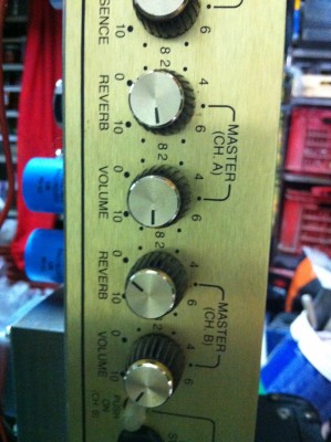

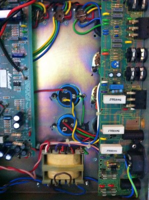

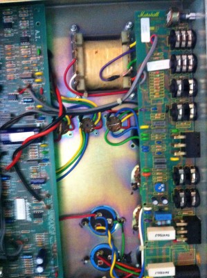

Messaggio da ancoil » 27/06/2013, 2:29
ecco altre foto
ancoil
Messaggi: 102
Iscritto il: 24/12/2012, 15:49
Re: rivalvolatura e susseguenti problemi..

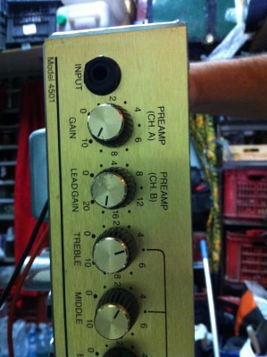

Messaggio da ancoil » 27/06/2013, 2:34
e ancora i settaggi
