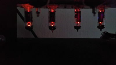

Piccolo aggiornamento, io misuro una differenza di 27.2vdc a cavallo della resistenza evidenziata, che se fosse davvero da 1kohm (valore nominale) significherebbe un assorbimento di 27mA (accettabile direi)....Qui sorge il problema 1: se io misuro la resistenza appena spengo l'ampli, il valore di quest'ultima sale gradualmente!!! Da circa 560ohm fino a 968ohm!! E sinceramente non me lo so spiegare.
Problema nr 2 ho fatto una verifica tra i vari cap di disaccoppiamento sugli anodi Delle ecc83 con il tester in VDC e tra un reoforo e l'altro la DDP è pari a 0 (che sinceramente me lo aspettavo). Nel cap di disaccoppiamento che esce dal return (47nf) e nei 2 cap che vanno dagli anodi della ,p.i alle griglie finali (0.1 uF entrambi) misuro 174vdc!!! Inoltre, quando collego i puntali del tester le finali entrano in Red plating (apparentemente anche abbastanza violento)
Allego una foto Delle finali durante il normale "funzionamento"

Innanzitutto no a "prendiamoci il tempo di fare una foto" durante un red plating. Si spegne e si cerca di capire cosa succede.
Secondo: un condensatore di disaccoppiamneto non si misura mettendoci una resistenza in parallelo (cioè il tester), proprio perchè devi disaccoppiare. Misura da un capo a massa e poi dall'altro capo a massa e sottrai.
Altrimenti fai un partitore fra l'anodica e massa sulla griglia, sposti la sua tensione verso la tensione di grilia, e vai in redplating.
Terzo: 48 mA con 340 di anodica e 220 Ω al catodo sono quasi 16 W di dissipazione, siamo oltre le soglie dei bastioni di Orione.
Salirei a 330 Ω almeno per ogni catodo, oppure metti tre 220 Ω in parallelo e metti tutti i quattro catodi insieme.
Spero possa tornarti utile.
Roberto

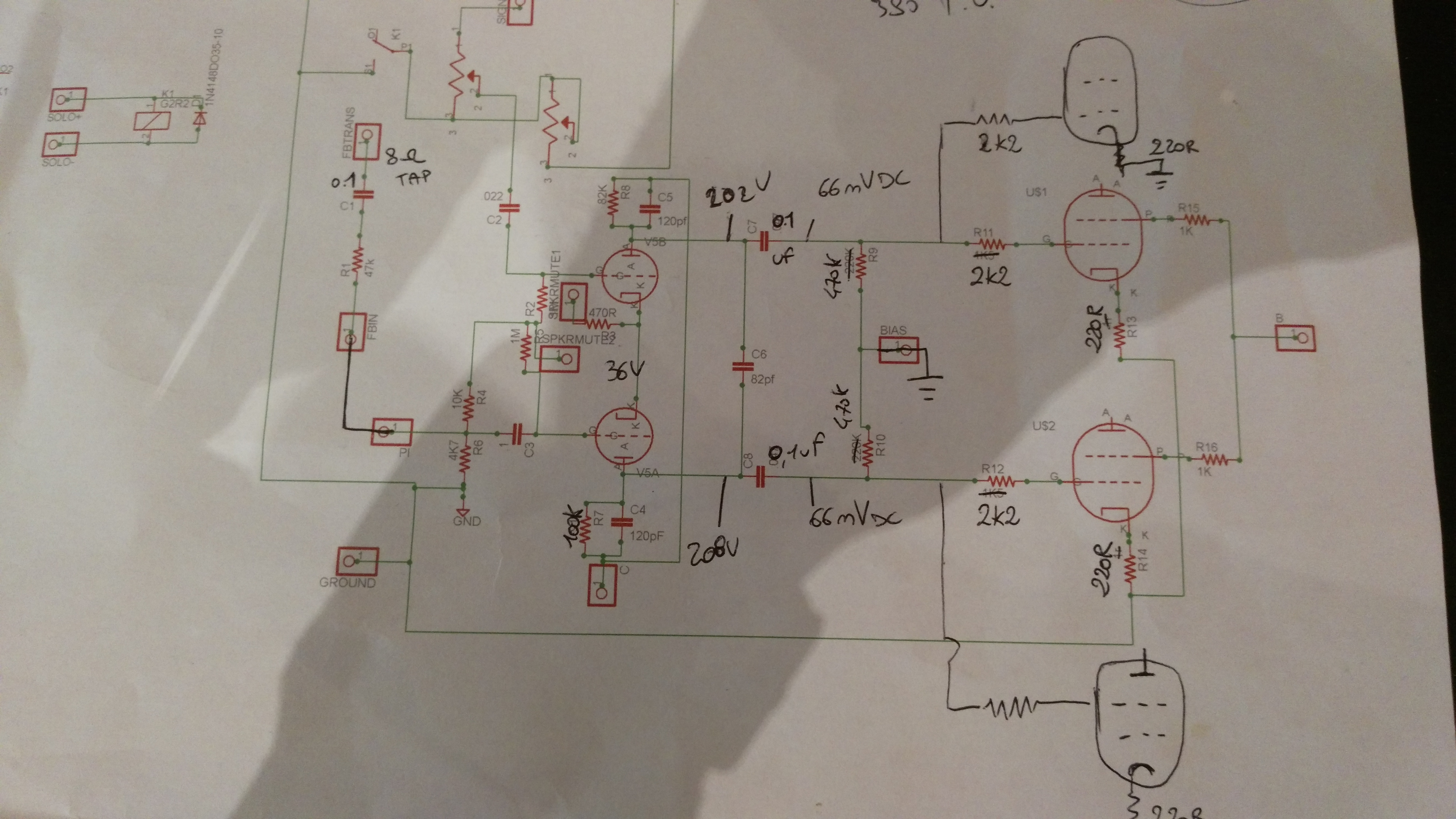

Allora,io misuro 208vdc a un capo dei condensatori e 66mvdc sull' altro capo...Entrambi riferiti a massa con volumi a 0 e strumento scollegato

Fabio, per semplificare l'aiuto che ti si da, fai così:
Ti disegni lo schema completo dall'ingresso all'uscita altoparlante, lo scansioni e ne stampi qualche copia.
Poi mamano che hai più informazioni le aggiungi su quel foglio, lo scansioni e lo alleghi al thread.

Capisco il problema Robi...Purtroppo ho il PC fuori uso ancora per qualche giorno,nel frattempo allego lo schema che ho seguito relativo a P.i. e finale così forse ci capiamo...Io (spero di essere nella direzione giusta) sono preoccupato per il funzionamento di C7 e C8
Re: Problemi finale El84
Ciao, perfetto! Ben fatto, bravo!
I condensatori C7 e C8 lavorano perfettamente, perchè hanno la tensione corretta lato PI e praticamente 0 Vdc lato griglie finali, che lavorano appunto in cathode biasing.
Quindi vai tranquillo!

Se non vuoi cambiare tutte le resistenze sui catodi, puoi riferire tutte le finali in un punto, e poi collegare quel punto con una resistenza da 22 o 27 o 33 Ohm a massa.
