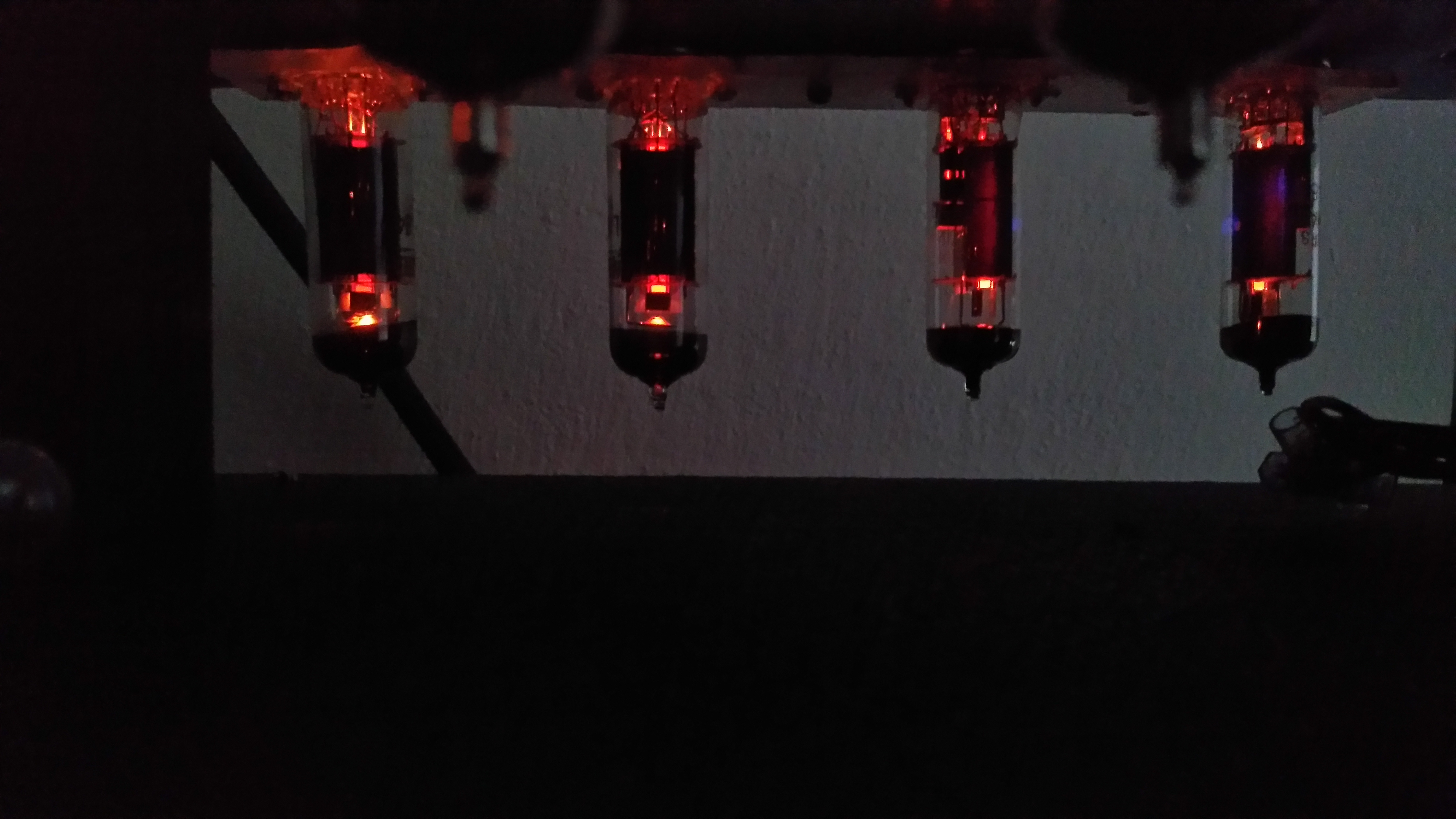

Scusami Fabio, riassumendo
Hai un'anodica di circa 380v ed 1 resistenza da 220R al catodo per ogni valvola (quattro resistenze in tutto) ?
48mA per le el84 ...... o 48mA ogni una ? (???)
E, in ogni caso, quanta corrente passa per quella resistenza che si brucia ? L'hai misurata (la corrente) ?

Sì, una resistenza su ogni valvola e 48mA su ogni valvola e comunque nessun Red plating,domani misuro l'assorbimento sulla resistenza evidenziata

Credo che 48mA con 340v circa di anodica su ogni valvola per delle EL84 in PP sia un'esagerazione
Troppa corrente, mi pare impossibile non siano andate in red palate
a meno che tu non abbia delle 6P14P-EV
Dovremmo essere attorno ai 15W di dissipazione

Piccolo aggiornamento, io misuro una differenza di 27.2vdc a cavallo della resistenza evidenziata, che se fosse davvero da 1kohm (valore nominale) significherebbe un assorbimento di 27mA (accettabile direi)....Qui sorge il problema 1: se io misuro la resistenza appena spengo l'ampli, il valore di quest'ultima sale gradualmente!!! Da circa 560ohm fino a 968ohm!! E sinceramente non me lo so spiegare.
Problema nr 2 ho fatto una verifica tra i vari cap di disaccoppiamento sugli anodi Delle ecc83 con il tester in VDC e tra un reoforo e l'altro la DDP è pari a 0 (che sinceramente me lo aspettavo). Nel cap di disaccoppiamento che esce dal return (47nf) e nei 2 cap che vanno dagli anodi della ,p.i alle griglie finali (0.1 uF entrambi) misuro 174vdc!!! Inoltre, quando collego i puntali del tester le finali entrano in Red plating (apparentemente anche abbastanza violento)
Allego una foto Delle finali durante il normale "funzionamento"

Innanzitutto no a "prendiamoci il tempo di fare una foto" durante un red plating. Si spegne e si cerca di capire cosa succede.
Secondo: un condensatore di disaccoppiamneto non si misura mettendoci una resistenza in parallelo (cioè il tester), proprio perchè devi disaccoppiare. Misura da un capo a massa e poi dall'altro capo a massa e sottrai.
Altrimenti fai un partitore fra l'anodica e massa sulla griglia, sposti la sua tensione verso la tensione di grilia, e vai in redplating.
Terzo: 48 mA con 340 di anodica e 220 Ω al catodo sono quasi 16 W di dissipazione, siamo oltre le soglie dei bastioni di Orione.
Salirei a 330 Ω almeno per ogni catodo, oppure metti tre 220 Ω in parallelo e metti tutti i quattro catodi insieme.
