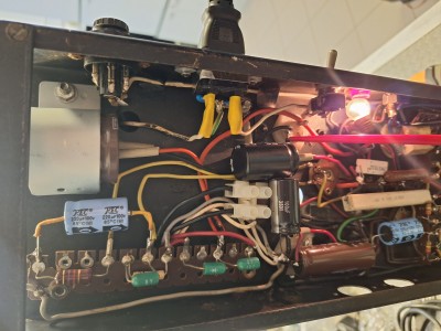

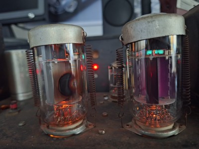

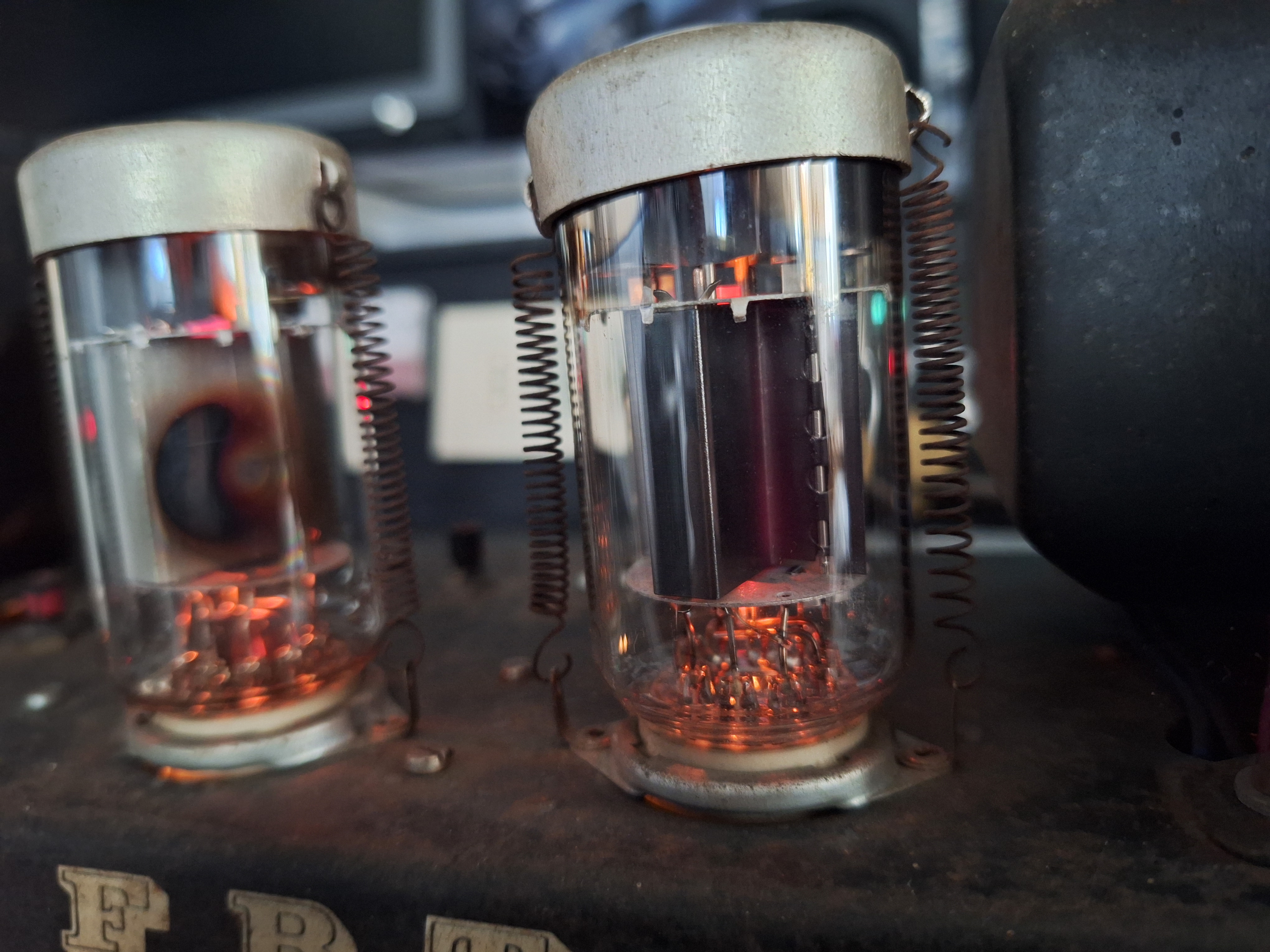

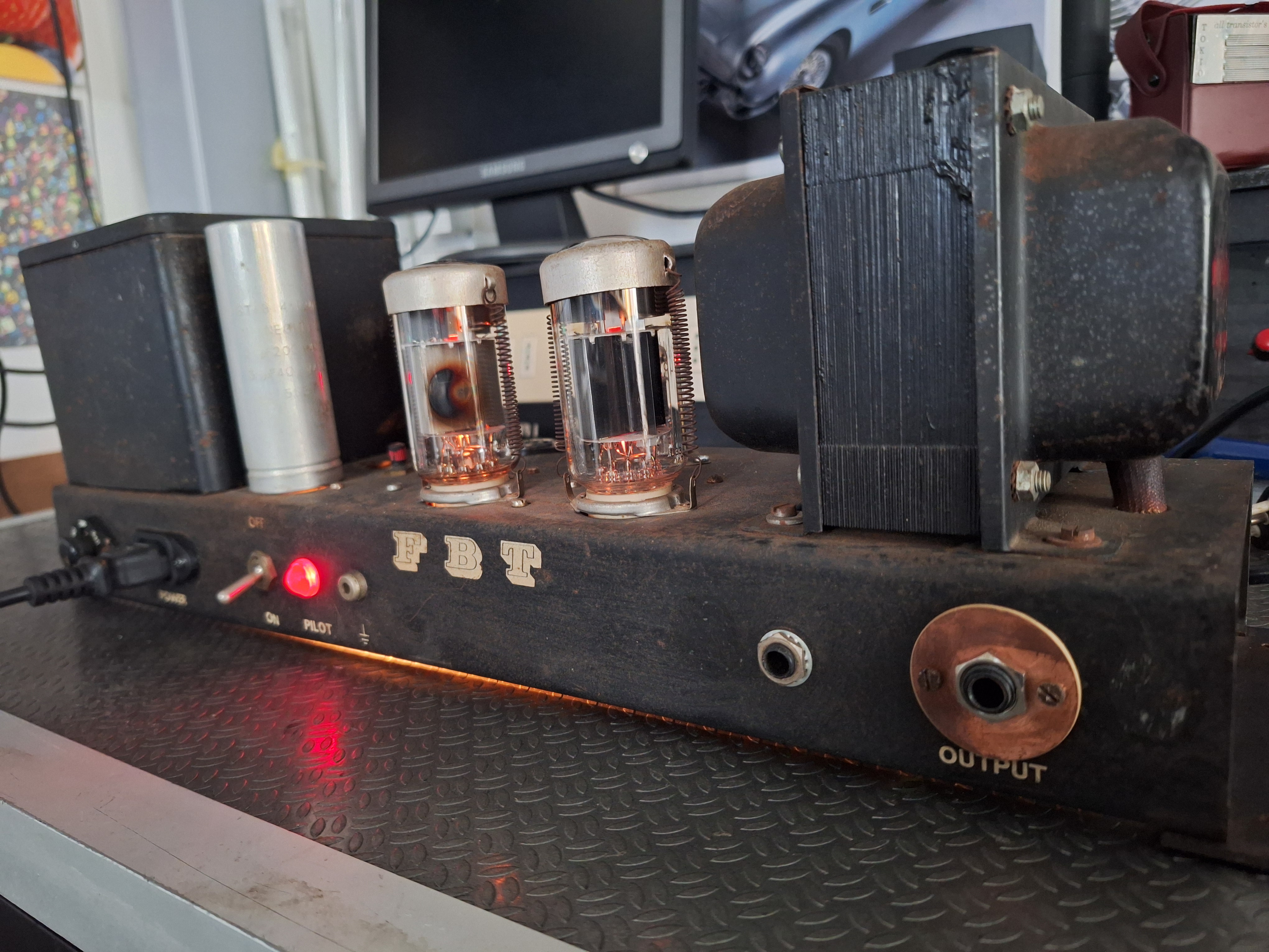

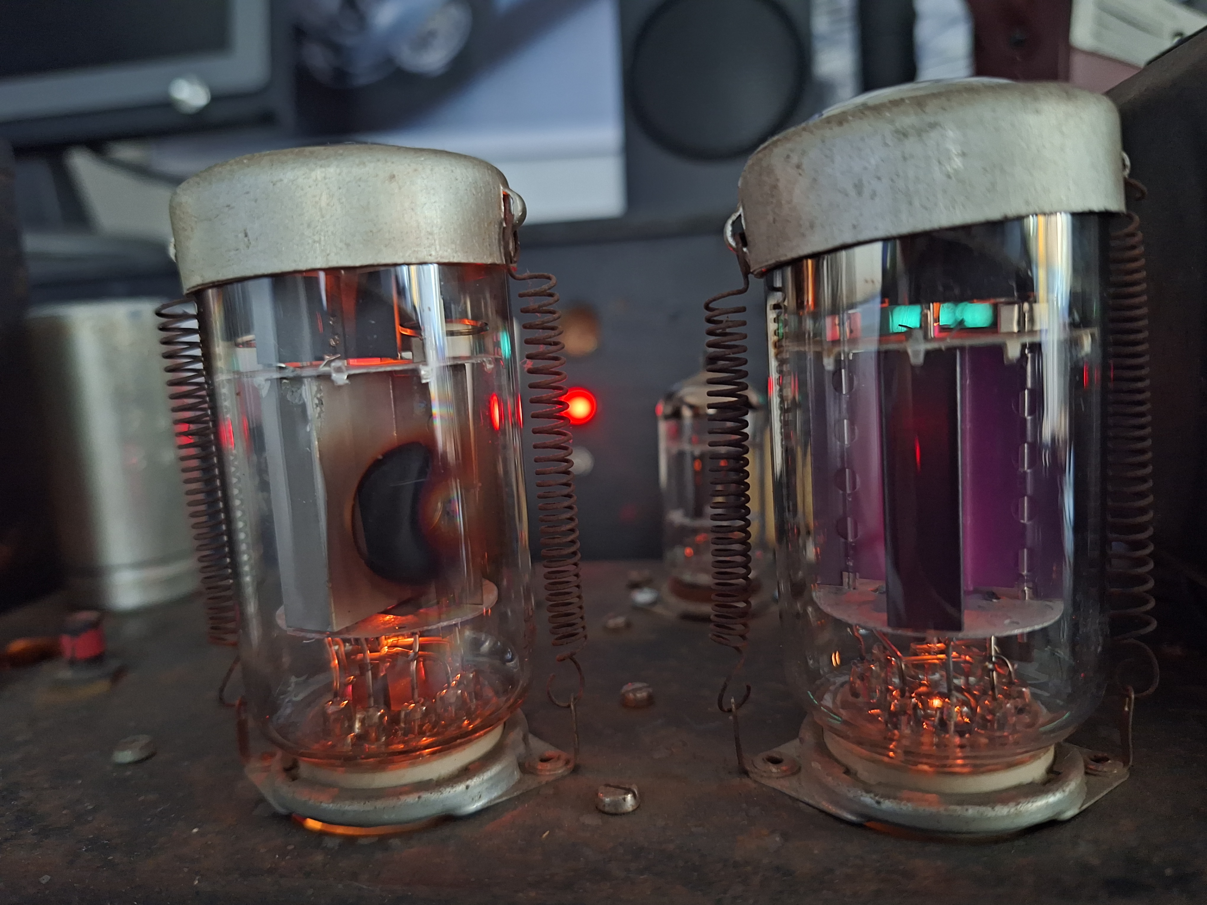

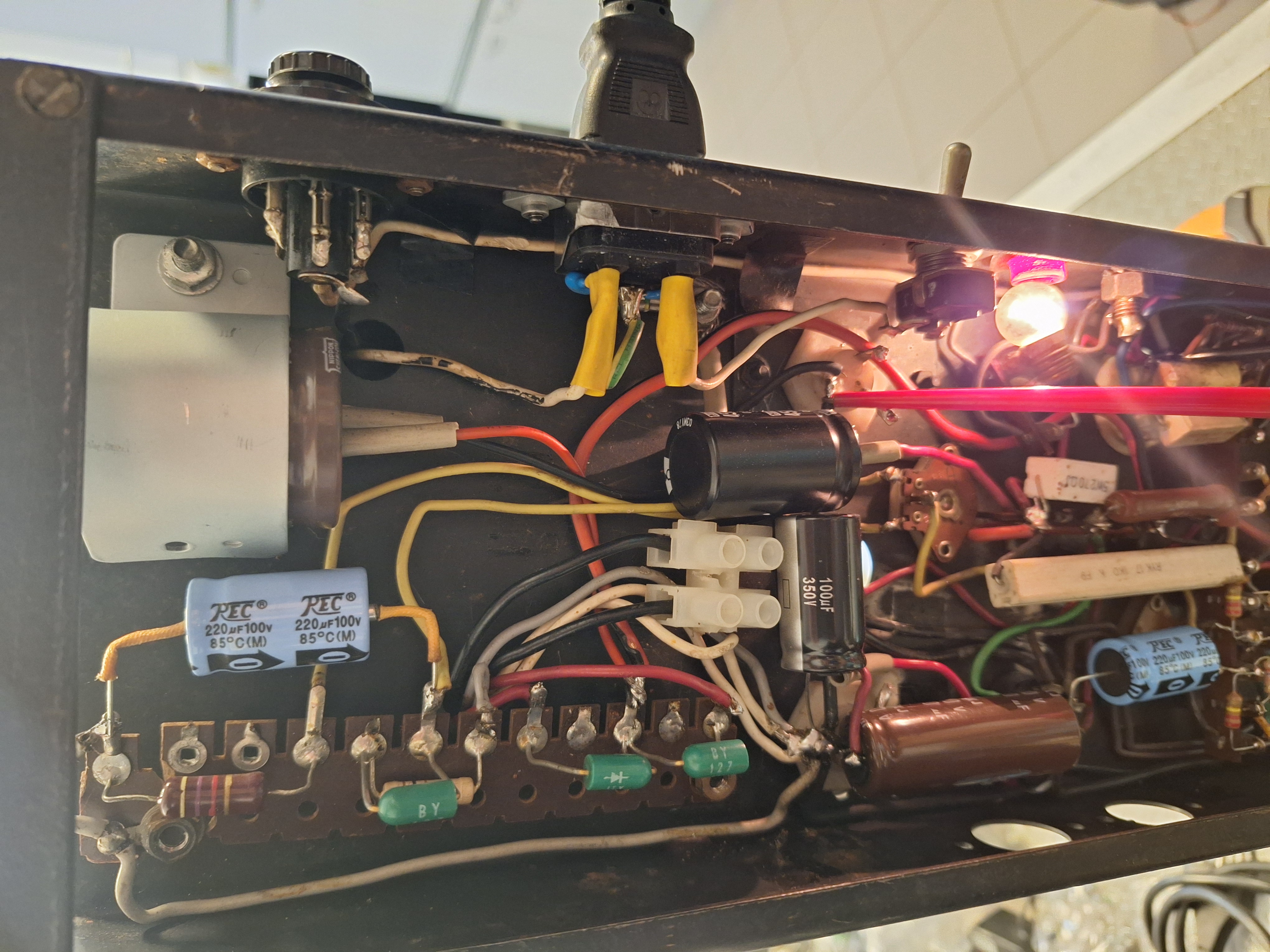

Archiviato il primo adesso sono alle prese con il fratello maggiore un 500R2
Questo a parte i problemi analoghi dei potenziometri ho una valvola finale che mi và in red plate
Pur con il bias di -18v bilanciato su tutte e due le valvole...una si arrossava, allora ho regolato il bias a - 19v e tutto è rientrato nella norma
Sostituito tutti i condensatori elettrolitici, per il resto mi sembra tutto a posto...

Incrociamo le dita e speriamo che tenga, le EL503 sono rare e costose .....
