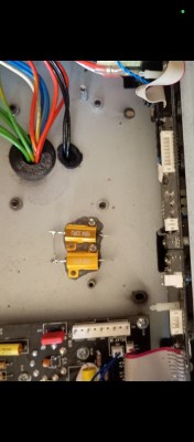

Per conoscenza :
Queste sono le. Sue resistenze da 33ohm presenti sulla mcu board, quella digitale
In origine ci sono due res da 3w,che scaldano in un modo assurdo.
Secondo me sottodimensionate
Ho optato per queste dieci w da pannello
È. Le ho cablate così
