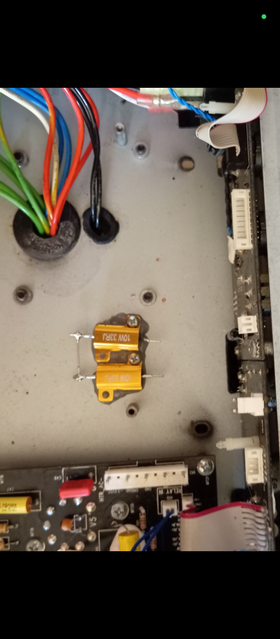

Tensioni sono ok. La scheda alimentazione è stata rimessa a. Nuovo ed escono le tensioni nominali.
Controllato anche quelle tensioni dal TA..
L'idea mia è che ci sia qualche diodo bruciato.. E mi sballa qualcosa.
Onestamente lascerò tutto così.
Funziona.

Per conoscenza :
Queste sono le. Sue resistenze da 33ohm presenti sulla mcu board, quella digitale
In origine ci sono due res da 3w,che scaldano in un modo assurdo.
Secondo me sottodimensionate
Ho optato per queste dieci w da pannello
È. Le ho cablate così
