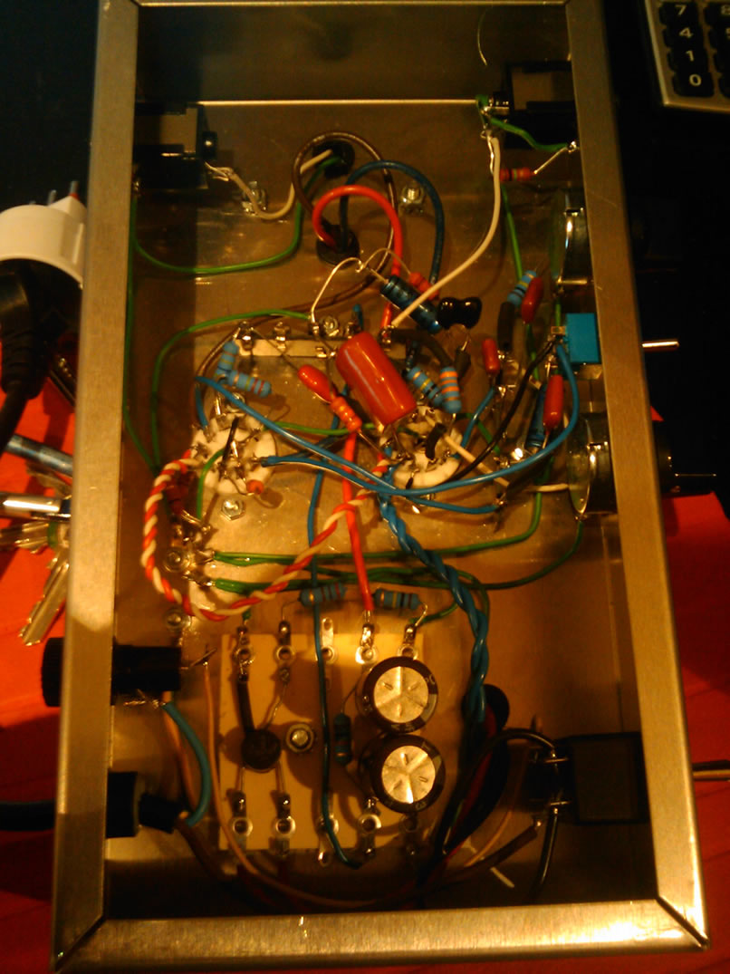

lukehead
Messaggi: 636
Re:G2 MADAMP
Messaggio da lukehead » 18/01/2010, 16:55
ecco un paio di foto...prima e dopo... :D
lukehead
Messaggi: 636
Re:G2 MADAMP
Messaggio da lukehead » 19/01/2010, 11:44
...l'ampli è silenziosissimo, però, con i pot a palla, subentra una lieve autoscillazione (si dice così quando fischia in sottofondo?)..cosa devo provare a fare?
ciao e grazie. luca
