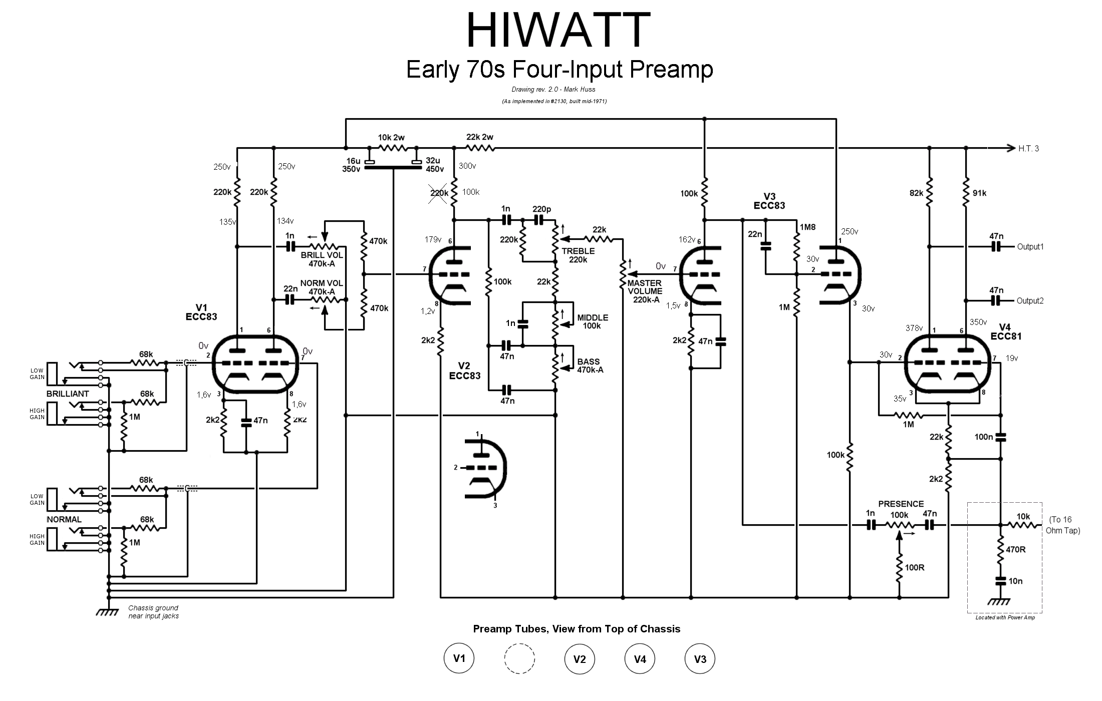

Ho ricontrollato e ripassato le saldature sui socket.

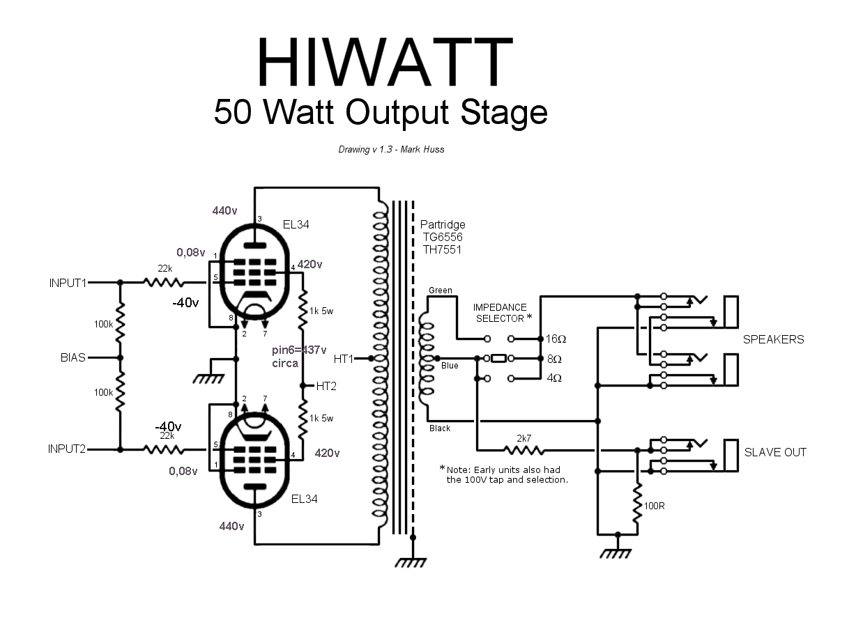

Alle finali l'alimentazione gli arriva sul pin 6. precisamente proviene dalla 100 ohm che è sulla stripboard. siamo a circa 450v.
dal pin 6 parte anche la res da 1k che va al pin4.
Nella valvola a destra credo che hai notato la res che è saldata direttamente alla stripboard. E' solo per motivi di ordine. in realtà se ci fai caso dalla strip parte anche un filo nero che va ai pin 6 delle el34 (se ne vede un pezzettino perché coperto dalla res). Vedi disegnino allegato.
In realtà durante la pausa pranzo non avuto modo di controllare attentamente i voltaggi.
Comunque il cono fa lo stesso hum e non varia al variare dei pot.
mi sembra che sulle finali il voltaggio è ripristinato.
sulla prima valvola invece devo ricontrollare la res al 3* pin in quanto mi segna 0V.
Spero di riuscire a metterci mano tra stanotte e domattina.

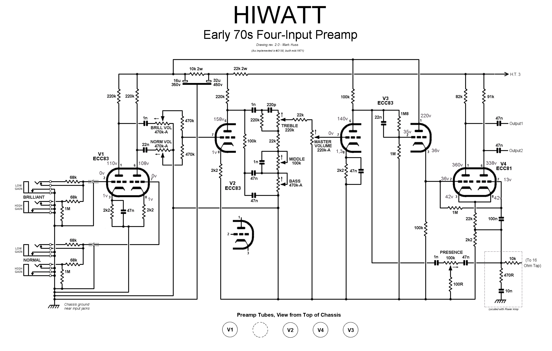

intanto posto i voltaggi come da misura.. con i pot tutti a zero.
C'è ancora qualcosina da controllare ma spero di risolvere a breve.
Ho particolarmente un fastidio.
quando tocco le corde della chitarra, piano, una per una si sente un po' di scoppietto della massa
non ancora trascurabile.
ad ogni modo è già una soddisfazione!!

per il bias ricorda che:
max dissipazione 25W, per sicurezza si tara sempre al 75%:
Va=440 Pamax=25W Iamax=56.81mA (per valvola)
56.81x2=113.62mA
113.62x0.75=85.215mA
Ia=85.215mA Ig2=85.215x0.2=17.043mA
Itot=85.215+17.043=102.26mA
dovresti avere una caduta sulla res di catodo delle finali complessiva di 102.3mV,
dato che le hai separate, ovvero un ohm + un ohm dovresti avere un valore che si aggira in torno ai 51mV
per ogni resistenza.
ovvio non aspettarti un valore uguale, ma diciamo pure che se hai un valore non distante da quello sei a posto.
misura la tensione sulle res da 1ohm e facci sapere.

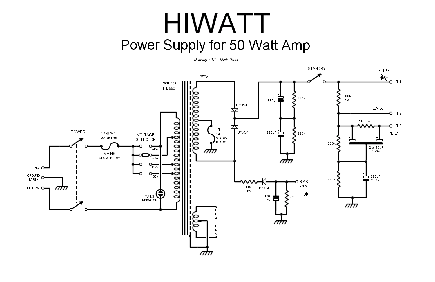

Intanto diciamo che sull'ht ho rilevo ora esattamente 440v (sarebbe sui pin6)
visto che le res sono da 1k mi calcolo la corrente che attraversa = 440/1000= 0,44.
Il tester che ho si ferma a 1v di misurazione minima. quindi mi tocca calcolarla.

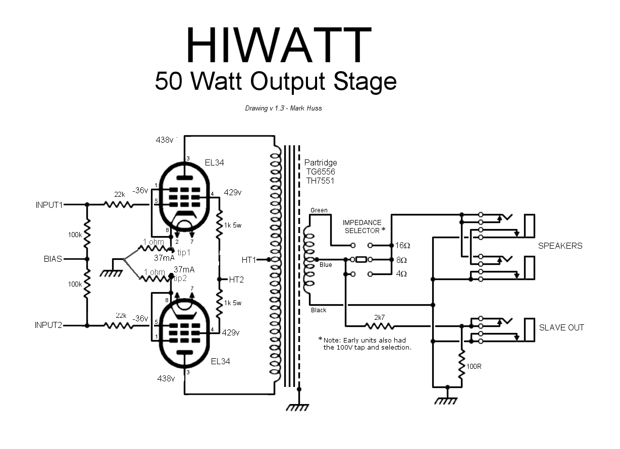

Ho una ultimo favore da chiedere, dato che non riesco a leggere il valore dalle res di 1 ohm...
se non sbaglio dovrei leggere qualcosa come 50millivolt giusto?
il tester (analogico, di quelli con la lancetta) ha una scala che va dai 1000v ai 300v, ecc.... ai 10v a 1v, poi c'è 50uA, 100m.
il 50microA, 100m che misura è? dovrebbe per caso essere un decimo di volt??
si lo so, sono un ignorante.. mi metterò il cappello da asino. red_face
ho notato che leggendo con il tester non sul punto di bias, ma appena prima della res da 1 ohm leggo 0,084v (tengo il tester sulla posiz 1v)... ah, ecco ora ho spostato su 50ua,100m e leggo infatti 8,4 su una scala da 1 a 10..
però andando a leggere dopo le res la lancetta non fa una mossa.. boh.. se risolvo questa, da ora in poi mi darò al superenalotto

tra 22 e 27 non vi è una differenza tale da giustificare il danno.
non giocare troppo con il bias se no le bruci le valvole.
dato che ora stai facendo delle prove e non hai necessità di tarare il bias perfettamente, impostalo tale da avere il valore più negativo.
così vai sul sicuro e le valvole non le bruci.
imposta il tester su 1V, se leggi sulla res da 1ohm , il che vuol dire che hai 84mA
infatti 0,084A=84mA
0.084*1ohm=0,084V
questa è la legge di ohm I=V/R

è bassissima, sotto il volt, la configurazione amperometro funziona da cortocircuito o quasi in un tester, se lo facevi son i 440 dell'alimentazione ci rimanevi attaccato nel peggiore dei casi, o magari rischiavi di bruciarti le mani o gli occhi, oltre che ovviamente mandare in fumo il tester.
se su solo una res da 1ohm, ovvero al catodo di una delle finali hai 0,084 di caduta vuol dire che:
0.084*440=36.96W di dissipazione complessiva tra anodo e g2.
la max consentita è di c.a. 25+5=30W di anodo+g2.
in parole povere hai mandato a miglior vita le finali.
il fatto che spernacchia è possibilissimo, può essere un limpido segnale che le valvole siano andate.
se vuoi un consiglio, metti da parte questo ampli e rivedilo tra un pò di tempo quando avrai un pò più di esperienza.
intanto studia per bene le basi di elettronica, c'è qualcosa qua anche sul sito.
e magari se vuoi fare un ampli prova da qualcosa di più semplice, come un'altro ragazzo a cui stiamo dando una mano qua sul forum.
questo di da la possibilità di imparare tante cose ed applicarle ad un contesto/progetto semplice.
infatti 0,084A=84mA
0.084*1ohm=0,084V
è l'abc dell'elettronica e dell'elettrotecnica, è impensabile fare un ampli ed essere carenti perlomeno sugli aspetti fondamentali.
non puoi confondere tensione e corrente e relative unità di misura, in questo caso ti è andata bene perchè la tensione in gioco

Rieccomi di ritorno.. sono assillante lo so.. effettivamente sono ancora alla ricerca dell'errore..
nel frattempo ho avuto modo di fare qualche ulteriore prova.
intanto allego i nuovi schemi con i voltaggi aggiornati.
Secondo me con i voltaggi siamo in linea.. nel senso chel'unico dubbio è la V1 che a mio parere potrebbe suonare meglio con una quindicina di volt in più per parte rispetto agli attuali 135v..ma non credo che sia li il problema.
ok,riassumo al volo.. in pratica la distorsione non è calda come me l'aspettavo e il suono è un po' "farting" a frequenze medio basse se pizzichi con forza le corde. il problema aumenta aumentando il gain.
Boh, appunto, mi sarei aspettato più gain anche.
inoltre il problema esiste anche abbassando tutto l'eq. in minor misura, ma lo fa comunque.
poi, il casino esiste sia sul canale clean, che sul canale super clean.
Avevo poi provato tutte le valvole sul P1ex e sembravano tutte assolutamente ok.
ok, i voltaggi sono presi dopo che ho tarato il bias a 38mA. (a 50mA il suono è uguale cmq)
Il voltaggio sul ponte a diodi è di 450v esatti, con l'amp in standby. cala un pochino quando lo accendo.
Le misure le ho prese con tutti i pot a zero.
Ah, giusto.. stasera ho avuto modo di dargli un'occhiata con un oscilloscopio assieme ad un amico.
bene. abbiamo controllato sui punti 2 e 7 di v1, dove entra il segnale, e l'onda è asslutamente perfetta.
Poi siamo passati al 7 di V2. anche li ci è sembrata un onda normalissima a tutti gli effetti, molto smussata. poi siccome sui pin di segnnale della 12at7 ci sono circa 30v abbiamo preferito saltarlo.
L'ultima lettura comunque l'abbiamo fatta sul pin 7 che va al master. anche li l'onda non aveva caratteristiche particolarmente strane. è anche vero che non si riusciva a leggere bene proprio sulla "pizzicata", però l'onda sembrava molto smussata anche li.
A questo punto comincio a grattarmi la testa.
boh..

ciao,
il bias per le finali puoi tranquillamente tenerlo tra i 50 e i 55mA di caduta sulle res da 1ohm.
a 37mA è un pò freddo, conta che 37mA=Ia+Ig2 Ia=37/1.2=30.83mA Pa=0.03083*440=13.5W per valvola
se lo porti a:
50mA, Ia=41.66mA Pa=18.3W per valvola (bias al 73.2%)
55mA, Ia=45.83mA Pa=20.2W per valvola (bias al 80.8%)
ad ogni modo bravo, è così che si fa, importante è cercare di stare ordinati ed di avere le idee il più chiaro possibile.
x il resto dando un occhio alle tensioni non sembra esserci nulla di esageratamente fuori posto.
non saprei cosa dirti, se suona vuol dire che è più o meno a posto, o cmq sei più o meno in dirittura di arrivo, ora c'è il problema dei rumori ecc ecc.
sec me dovresti provare a ricablare in modo corretto e più ordinato le parti più sensibili, quali filamenti, e cavi di alimentazione ecc ecc.
non riesci a postare dei sample? magari riusciamo a capire cosa potrebbe essere..
se lo porti a:

è una prova che avevo messo in conto di fare..bypassare man mano le sezioni fino a trovare la parte che fa il danno.. domattina faccio ulteriori prove.. finalmente ho un po' di tempo libero!!
Ultima modifica di prnet il 24/10/2009, 0:42, modificato 1 volta in totale.
Re:hiwatt 504 appena finito muto come un pesce
se diminuisci la 220K, ovvero la Ra diminuisci anche il gain max dello stadio.
diminusci pittosto la res di alimentazione che è posta tra i cap da 32 e 16uF, prova con una 8k2 oppure con una 6k8.
se la res da 10k droppa 50V, vuol dire che passano 5mA, con una 8k2 avrai 9V in più (c.a 260V), con una 6k8 ne avra 16 (c.a. 275V)
il fatto che non ti tornino i voltaggi potrebbe essere legato ad altro..cmq non ho ben capito perchè vuoi avere una tensione maggiore..
non è che è partito qualche elettrolitico?
ora forse ricordo male, mi sembra tu abbia messo dei cap di valore maggiore rispetto alla coppia 16+32, tipo 22 e 47???
prova a sostituirli con valori più prossimi, magari ne usi due, uno da 16 e uno da 30 o 33uF, forse dico una cavolata, ma con cap più grandi hai un'assorbimento maggiore degli stessi verso terra, di conseguenza può essere che diminuiscano un pò la tensione...
a parte il fatto che dopo tutto il filtraggio che c'è il ripple dovrebbe essere molto contenuto.. fai una prova e vedi..
cmq fai prima la prova di Hades, così capisci da dove proviene il rumore, in seguito ti concentri localmente sul problema.
leggevo sul libro di blencowe che il motorboating può essere dovuto all'alimentazione.. dato che hiwatt non ha certo una alimentazione a leggero filtraggio,
potrebbe essere che la tua non filtri bene.. prova a rivedere qualche collegamento...
un'altra causa rimane sempre il rumore dei loop di massa..
mi ricordo che sul mio matchless lightning, dove avevo fatto due star, quando lo ho acceso mi ero messo le mani nei capelli...
sembrava di essere in guerra.. non si capiva nulla.. solo scoppi e fruscii.. eppure lo avevo fatto con una cura maniacale ed ero sicuro di non aver sbagliato nulla..
ho unito tutte le masse, e suonava da paura. nessun tipo di rumore.
Ultima modifica di Jaxx il 23/10/2009, 21:19, modificato 1 volta in totale.
Bene, è ora di cambiare il titolo del topic...
L'ampli va ora alla grande! è bastato alzare un po' la tensione seguendo il consiglio di Jaxx che l'ampli ha smesso di fare quel piccolo spernacchio.
ho portato la res da 10k a 8,2k ed il suono ha letteralmente preso vita.
la tensione sugli anodi di v1 infatti è salita a circa 155v. sono anche convinto che alzassi ancora di qualche Volt il suono ne migliorerebbe ulteriormente scaldandosi ancora di più.
Anche se suona molto bene mi viene un po' il dubbio sul catodi della phase inverter, il voltaggio è sceso a 25v, mentre secondo lo schema della versione OL me l'aspettavo almeno sopra i 60v.
