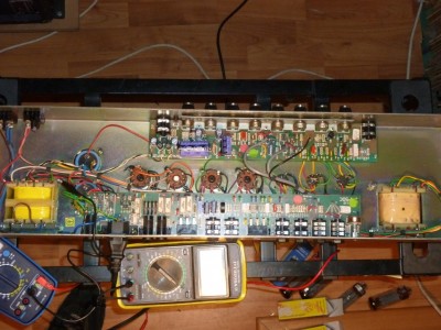

Re: TU masrhall andato?
Vi allego un paio di foto in alta definizione.
Riguardo all'idea di un cap di accoppiamento, mi sembra un po' strano. Della continua di 200 v che passa da una anodica alla griglia di un altro stadio farebbe un gran casino. Inoltre in questo ampli parte del segnale viene elaborata dai due OP amp che si vedono in foto, quindi penso che li avrebbero fatti esplodere.
io mi riferivo a uno dei 47nF dopo la PI,sono dopo di tutto l'ambaradan,basta che facciano passare anche pochi volt e sballa tutto,se non sono quelli possono essere le res di schermo o la res da 100R o il TU.Zanna ha scritto:Vi allego un paio di foto in alta definizione.
Cavoli LE Res sulle griglie sono da 1,5k...
io metterei subito 5,6k direttamente sul pin 5 di ogni zoccolo
Vuoi vedere che é una oscillazione parassita?
