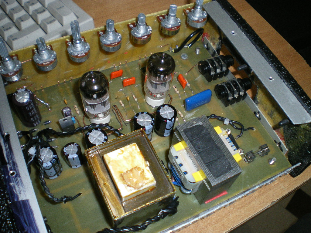

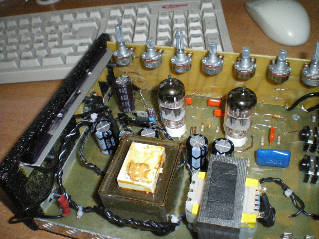

oggi ho inscatolato e ho cercato di capire da dove viene il ronzio di fondo, ho eliminato lo switch e tutti i cavi non schermati , ho collegato la terra della pcb in un punto allo chassis, con un bullone.
collegato la terra della presa allo chassis.
il rumore è sempre presente da fastidio sui puliti perchè ho notato che dipende dal volume, anche con il gain a zero=non viene fuori alcun segnale, il rumore è presente.
gain =0 aumento il volume il il rumore aumenta,  diminuisce al diminuire del volume .
ragaaaazzziiiiiii da cosa dipende ?

non riesco a trovare l'inghippo l'unica cosa che ho notato  è che entro in rettifica a 252 vac e ottengo post rettifica 378 vdc che con le 2 resistenze mi danno una anodica di 270 vdc il problema è che i condensatori di filtro li ho messi tutti da 350 volt!!! :ohhh: può essere causa di rotture e di disturbi sul segnale?
ecco una foto dell'interno

non far lavorare i condensatori oltre il loro limite. Prendi dei 450V oppure usa quelli che hai mettendone due in serie (ocio che la capacità si dimezza).

In teoria i 350V vanno bene, ma se vuoi stare comunque sul sicuro cambiali con due cap almeno da 400V...

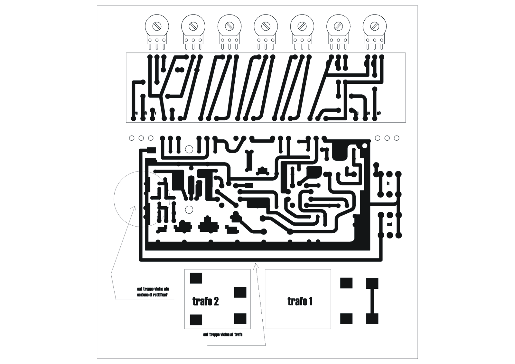

ecco la pcb mofificata
possibile che il percorso dell'out sia troppo vicino all'alternata?

io proveri a staccare il jack di uscita dalla PCB. Collegherei il filo di massa mentre userei un cavo schermato per il segnale passando dalla parte davanti dove ci sono i pot. A questo punto proveri a sentire se cambia qualcosa.

Messaggio da ARMAS » 25/06/2009, 16:50
:ok_1: :ok_1: :ok_1:
risolto
eliminato il collegamento su pcb all'out sostituito con un cavo skermato con un capo collegato a massa eeeeeeeeeeeeeeeeeeeeeeeeeeee MIRACOLO FINITO IL RONZIO

Messaggio da Criugo » 25/06/2009, 18:18
Ciao Armas,
sono contento che tu sia riuscito a risolvere il problema e che ti sia stato di aiuto. A questo punto io passerei, con la traccia sulla PCB, verso la parte anteriore dove ci sono i pot ed invertirei i jack in modo di avere per primo quello del segnale di uscita e sotto quello del segnale di ingresso.
