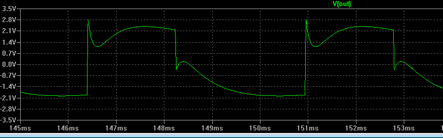

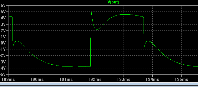

Si anche per me è meglio mantenere gli stadi così come sono, in quanto l'intenzione è avere il suono JCM800 in un preamp. Poi sicuramente altre configurazioni suonano bene, ma non sarebbe + lui.
Vicus ha scritto: Avete calcolato quant'è il guadagno totale?
Se non ho sbagliato i calcoli: con 1Meg / 100k si ha max 18.5dB, con 1Meg / 50k ottieni circa 13dB.
