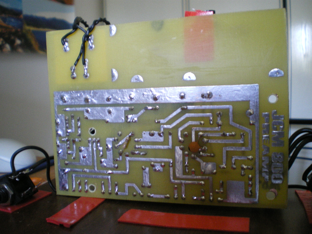

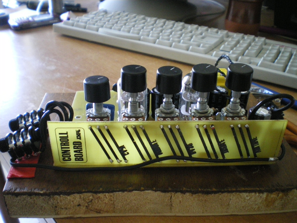

Alla fine, non riuscendo ad arrivare a quello che cercavo, sono tornato sui miei passi e mi sono accontentato del timbro di questo preamp, visto che è abbastanza pieno sugli alti mi limiterò a non smanettarli per non svuotare il suono.
L'ho inscatolato ed ho eliminato lo switch HI/LOW in quanto dopo averlo provato mi sono reso conto che non l'avrei mai usato (la differenza di volume tra i 2 settings è troppa). Meglio risparmiare sul caos di cavi visto che è un pedale e non un rack. Ora comincia la lotta con l'hum, che in questo pre è veramente forte, capisco perchè hanno fatto anche una pcb con l'alimentazione separata. Quando era tutto volante potevo tenere il trafo ben lontano dal segnale, ma una volta boxato...  :surpr:
A poco son valsi i cavi schermati e gli arrotolamenti dell'alternata... Vabbè appena riavrò un po' di tempo ci penserò, intanto 2 Foto e sample del rapporto segnale/rumore  :hummm_1:

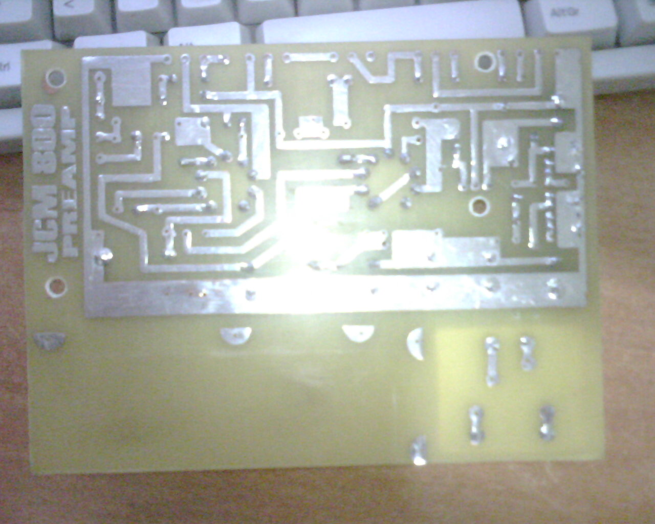

come va il tuo preamp? sono interessato a farlo, ho modificato la pcb per alloggiare il trafo incapsulato nella board e schermare tutto con degli elementi di basetta? vorrei farti un paio di domande!

Anche il tuo trafo è bello vicino... io dovrò tentare qualcosa per eliminare l'hum che è veramente troppo. Ho provato con dell'alluminio da 1.5mm piegato ad U e mandato a massa ma niente.

fatto il preamp ok al primo colpo :numb1:
l'humm non dà tanto fastidio è fortino a gain 100%
stasera posto
le foto, le tensioni, le mod alla pcb

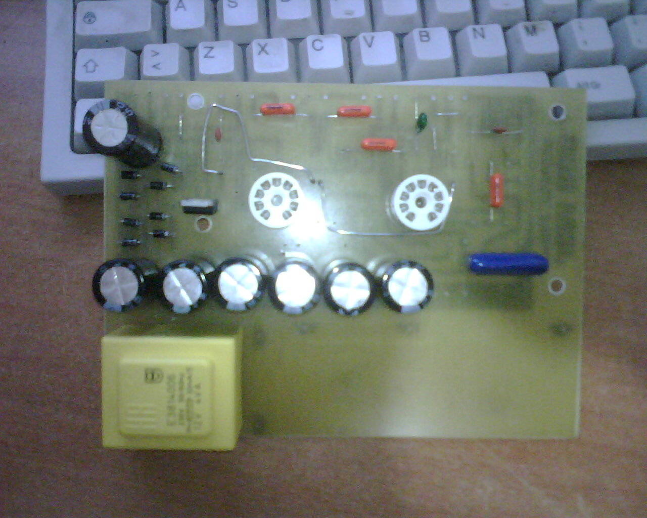

ecco le foto
ciao a dopo per le tensioni

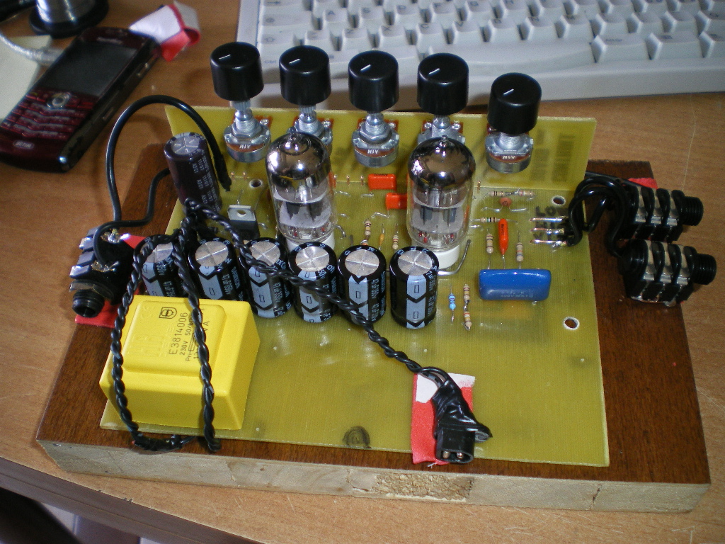

sto testando con jcm 900+cavo+sg standard
1- nell'in dell'ampli
2- nel return del finale
a preve il report
gia penso alle varie mod sui valori dei componenti e ad un eventuale booster

Messaggio da ARMAS » 20/05/2009, 23:16
cosa ne pensate?
Bellino?
ciaoo

Complimenti davvero, ottima realizzazione, mi piace molto la board per mettere i potenziometri in verticale.
