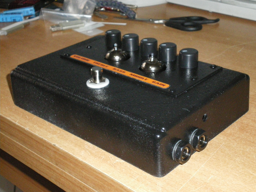

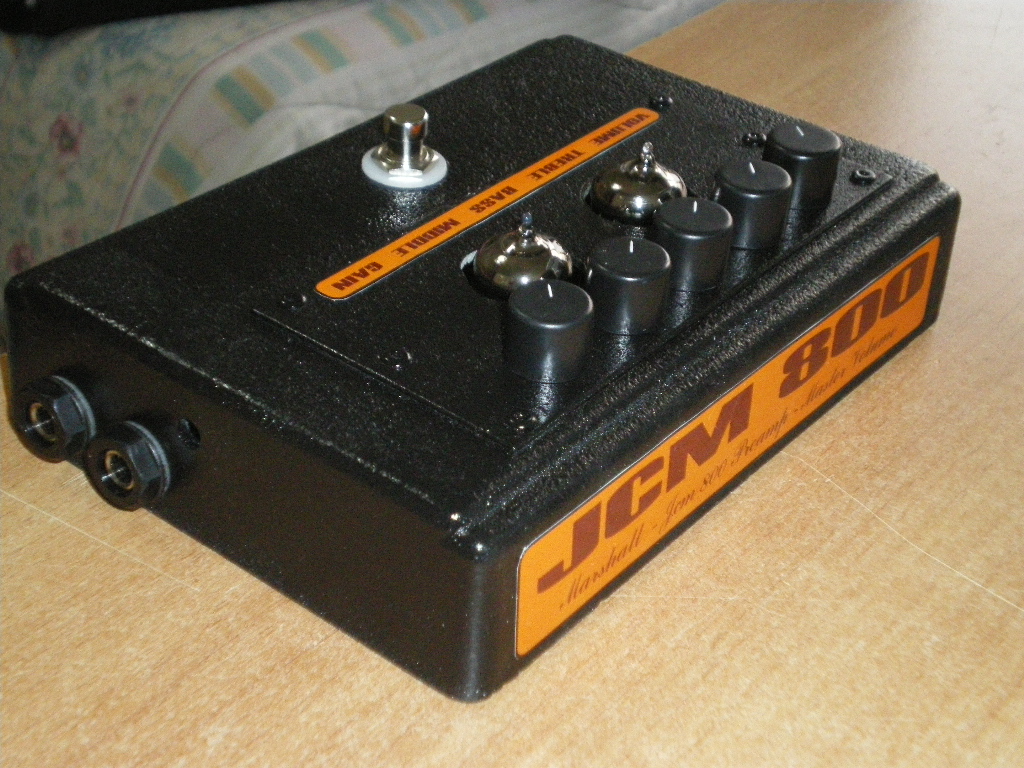

Ecco il pedale inscatolato
sono riuscito a ricreare la finitura rugosa dei vecchi apparecchi di ghisa che di trovano nei laboratori! come ho fatto?
vernice a base d'acqua, gesso in polvere, colino a maglia fine.
il case è di un vecchio pedale dod che fa sempre da caviaa!!!
