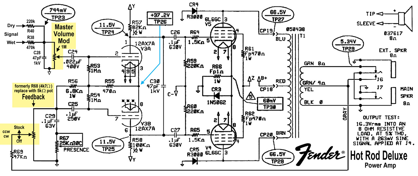

unica uscita trafo out 4 ohm,ho messo un carico da 8 ohm,il tutto alimentato da tensione anodica di 420Vdc,alla fine del discorso ho una potenza di circa 20 W dopo di cui distorce,il bias e regolato a 37ma,e normale una perdita di potenza da circa 50W a 20W.Che dite mi conviene comprare un trafo come questo,o c'è qualcosa che non va nel circuito molte grazie se mi potete aiutare

Ciao Ragazzi ho un problema con un finale Fender costruito da me di cui allego schema, il problema e il seguente,il trafo di uscita utilizzato e hammond 1750W che avevo come scorta,con resistenza primaria 2000 ohm,con push pull 6L6GC,so che servirebbe una resistenza primaria di 4000 ohm,

Sullo schema è segnata una tensione di 60mV sulla res da 1R che sta in serie ai catodi
con 37mA (37mV su una res da 1R) sei ben al di sotto di quanto dovrebbe essere
però non so con che anodica misurano i 60mV ai catodi ....
Del TU sei sicuro ? Prova il rapporto di trasformazione e controlla che sia tutto OK, sia mai che hai un TU guasto
Sul datasheet, comunque, vedo che con 450V di anodica e 400V su G2 il carico indicato è di 5600ohm, ben lontani dai 4000ohm ........

Ciao scusa mi ero dimenticato che per ogni 6L6 ho messo 1 resistenza al catodo da 1 ohm 2 W e per ognuna misurava 37ma il trafo out e ok perche lo smontato da un ampli funzionante con 4 6L6gC,lo appena provato a rimontare nel suo ampli originale e va che na meraviglia non capisco!

Se il TA è OK, la corrente (37mA) è per una valvola e l'anodica è ~420V
al momento mi verrebbe da pensare che il segnale di pilotaggio che arriva dalla PI sia troppo basso
Resta sempre il fatto che secondo il datasheet 4K (4250ohm per essere precisi) rispetto ai 5.6K son di meno ......

provo ad inserire un triodo prima della pi con configurazione 100K/1500ohm per vedere se riesco ad ottenere di più poi ti scrivo comunque grazie sei sempre disponibile
Re: Trsformatore Hammond 1750W
ciao a tutti ho inserito una 12ax7 configurazione 100k/1500 prima del PI e adesso il volume e anche troppo,era poco segnale alla PI
vorrei chiedervi una domanda,effettivamente 2 6L6 GC in push pull dal datasheet danno come resistenza di placca 5600 ohm,non riesco a trovare un trafo di uscita con le sudette caratteristiche avete un idea dove posso trovarlo grazie ancora

Probabilmente i PP di 6L6 che ci sono in giro le alimentano con un'anodica diversa, come detto, da datasheet, con quella tensione andrebbero con un carico di 5.6K
ma è un argomento su cui indagare ulteriormente perché non sono riuscito a trovare in giro TU da 5.6K
Se ormai è tutto fatto, il TA c'è ed ha quelle tensioni, potresti sentire Savino di InMadOut (http://www.inmadout.com/) per un TU apposito
oppure ti rifai ad altri progetti con PP di 6L6 e ti procuri TA e TU più "standard"

Con 360V di anodica ed andando a lavorare in AB2 il TU collegato per i 4K dovrebbe andare e come potenza dovresti essere sui 44-45W (vedi datasheet qui)
http://www.mif.pg.gda.pl/homepages/fran ... /6L6GC.pdf
Una cosa, ma il TA che hai adesso, quanta corrente ha ?

Ho fatto misurazioni con tester come tensione anodica arrivo massimo a 418VDC sono troppi per lavorare in classe AB2?
dimenticavo tensione a carico non a vuoto
