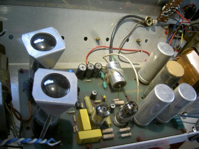

Salve a tutti!
Ho ricuperato in un momento nostalgico facendo un tuffo nel passato un amplificatore anni sessanta/settanta. :cool1:
Preampli a transistor e finale push pull di EL 34
Non presenta grossi problemi
Sono indeciso su i condensatori elettrolitici... :hummm_1: ....perchè non presenta ronzii di nessun genere
Ma questi si!
Mi aiutate a capire che capacità hanno?
grazie

Questo è quello preso meglio.....

Gli elettrolitici dopo così tanto tempo sarebbero da cambiare anche se sembrano intatti...
I poliestere invece se non danno problemi dovrebbero esser buoni. Non c'è un qualche codice riconoscibile stampato sopra?

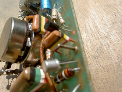

Prova a dare un'occhio a questa tabella...
Re: Cabotron C 60
Inviato: 19/04/2017, 20:34
da sobas66
Quindi secondo la tabella dovrebbe essere .....rosso rosso verde bianco e rosso...quindi 2 - 2 - 00000 - cioè 2,2 microfarad 10 % di tolleranza e 250 volt di lavoro :hummm_1: ...giusto?

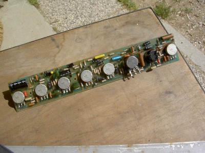

Adesso ho un problema di microfonicità :hummm_1: ...ma la cosa strana è che non è nella sezione finale dove ci sono le valvole ma nella sezione preamplificatrice....controllato se ci fosse qualche saldatura fredda ma non ne vedo...che possa essere un potenziometro?
:Gra_1:

Ciao, che problemi hai di preciso?
Spesso si tratta dei condensatori ceramici che danno problemi.

L'ampli arriva da Rimini....magari se vedevo quello in via Fonderia..... :hummm_1:
Il difetto di microfonicità è che se si batte leggermente con il manico di un cacciavite si sente in altoparlante come se si battesse in un microfono....
Questo succede soltanto nella scheda di preamplificazione dove ci sono i transistor e i potenziometri...
Anche se gli ingressi sono a massa!

Hai dei ceramici sul pre?
Re: Cabotron C 60
Inviato: 01/05/2017, 8:54
da sobas66
Pensavo di essere più sveglio..... :ops: [icon_e_biggrin.gif]
pre
Ho trovato questo........
cond
e pensavo di aver risolto il problema......
Rimontato il tutto il difetto è quasi peggiorato :hummm_1:
A quel punto ho escluso la parte pre inserendo il segnale in un altro amplificatore e il difetto è sparito...
Allora mi devo concentrare quì....

ad essere sincero, dalla foto ravvicinata non riesco a vedere il problema che hai trovato
su che componente bisogna concentrarsi ?
Re: Cabotron C 60
Inviato: 01/05/2017, 17:45
da sobas66
Effettivamente la foto è un po' sfuocata ma se osservi tra il pin e il transistor vedrai che il condensatore in mezzo ha una parte terminale spezzata....
