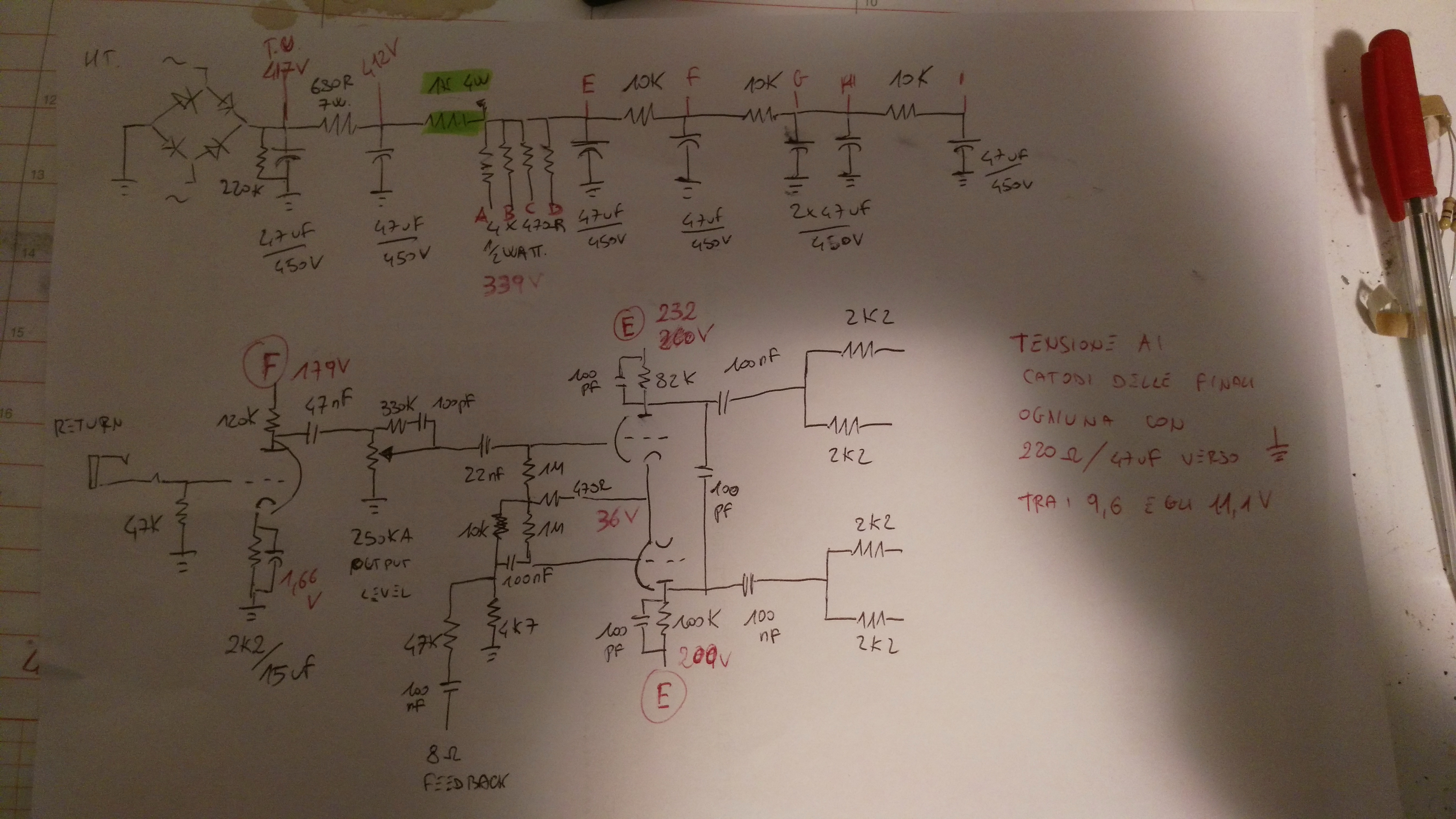

Buona sera,ho da poco terminato il clone della Mesa boogie dual rectifier ma (come da titolo) con finale 2xEl84 + 2x ECL 86 (le ECL sono valvole che contengono un triodo 12Ax7 è un pentodo El 84)...Il risultato che ho ottenuto (entrando nel return) è un segnale molto basso e molto distorto e, se alzo il volume del return oltre la metà innsescano fischi e oscillazioni.
Una cosa che mi fa insospettire è che tende a bruciarsi la resistenza da 1K 4W prima dell'anodica Delle finali, forse il problema è correlato?

Allego lo schema esattamente com'è costruito (così sarà più facile trovare gli errori).
Evidenziata in verde la resistenza che si è bruciata.Segnalo anche che mi si era bruciata la resistenza da 10K tra i punti E ed F per via di una pista di erroneamente collegata a massa (sistemato la pista e cambiato la resistenza)

attenzione perchè la ecl86 ha un pentodo da 9w e non ha proprio le stesse caratteristiche della el84,inoltre 400 e rotti volt sono parecchi per queste valvole,e oltre 300 sugli schermi ...Il feedback sei sicuro che è negativo? magari staccalo finchè non hai chiarito tutta l'alimentazione,se hai 70 volt di caduta su quella 1K c'è qualcosa che non va,normale che si bruci,può essere un condensatore difettoso o un collegamento errato.Fabio182 ha scritto:Buona sera,ho da poco terminato il clone della Mesa boogie dual rectifier ma (come da titolo) con finale 2xEl84 + 2x ECL 86 (le ECL sono valvole che contengono un triodo 12Ax7 è un pentodo El 84)...Il risultato che ho ottenuto (entrando nel return) è un segnale molto basso e molto distorto e, se alzo il volume del return oltre la metà innsescano fischi e oscillazioni.

Grazie dell' aiuto datomi fin ora, le valvole sono 4, 2 El 84 e 2 pcl 86 i cui triodi fanno la phase inverter.
Le tensioni agli anodi sono di 383vDc, alle griglie 342Vdc e ai catodo dai 10,5 ai 9,,6 (purtroppo le valvole non sono matchiate), non si notano Red plating o strani comportamenti.
Ho provato a sostituirle tutte e 4 ma il risultato non cambia
Ho provato a staccare il negative feed back e non cambia la resistenza evidenziata in verde sebbene annerita misura sempre 1k e non sembra danneggiata, appena posso posto lo schema completo.
Con la chitarra sia all' input che al return il volume non sale dopo un certo limite (resta comunque molto basso e distorto).

Quanto misuri di assorbimento sulle finali ?

Per rispondere a K io misuro 10,5v sulle el84, 8,7v e 9,6v sulle ecl86...Tutte e 4 hanno una Res verso massa da 220ohm quindi un assorbimento di 48mA per le el84 e 40mA e 44mA sulle ECL 86 (sono di due marche diverse per questo 2 valori diversi. Ho misurato 218 ohm su ogni resistenza e ho dissaldato i cap a cavallo della resistenza stessa..Sembrano tutti integri e anche con i cap staccati il risultato non cambia

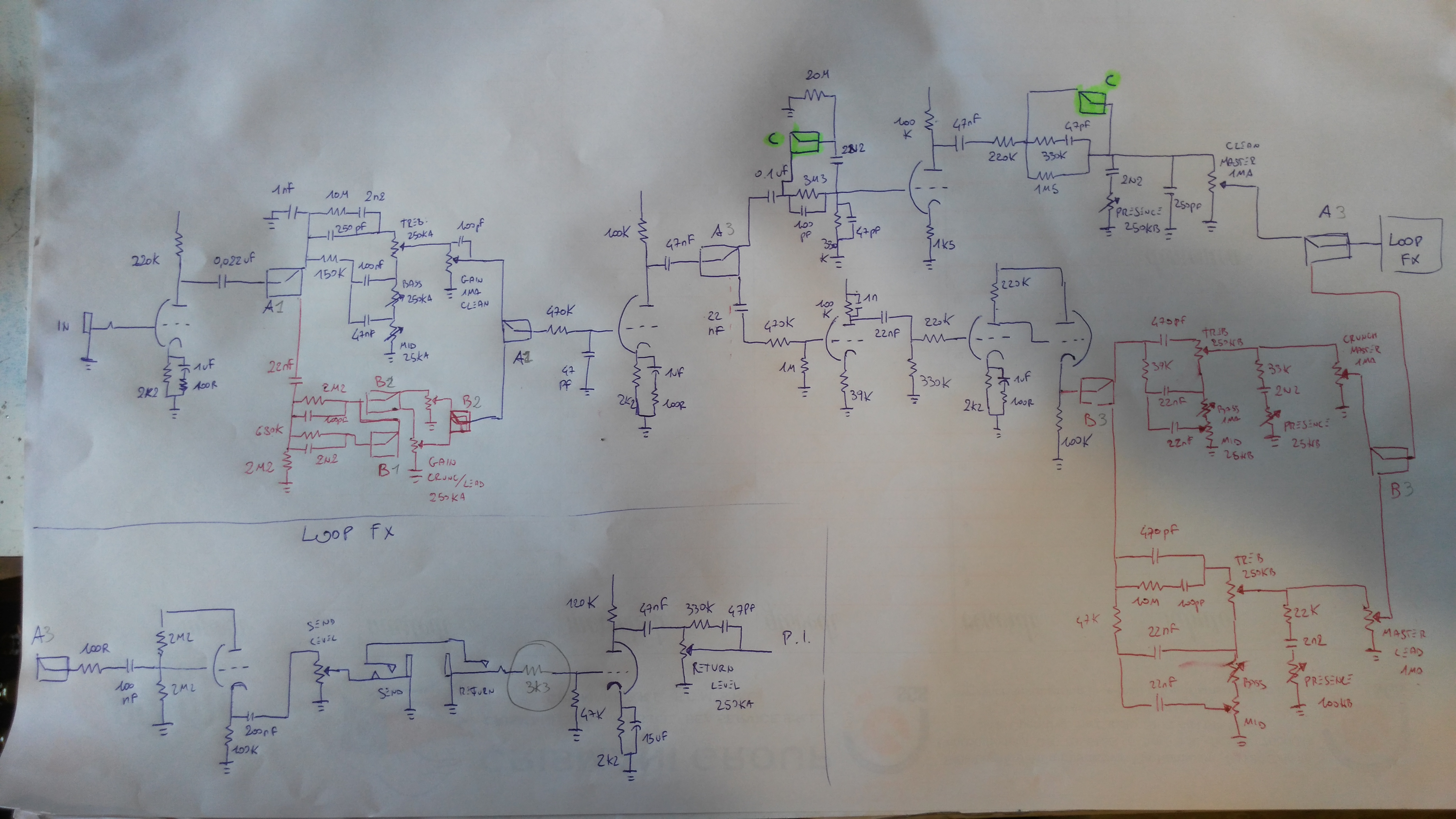

Qui lo schema del pre fino alla phase inverter esclusa, in matita in basso al centro ho segnato una resistenza da 3k3 che in alcuni schemi è indicata ma io non ho messo, le parti in rosso sono il crunch/lead e i 2 relè evidenziati in verde sono il "push clean"

Buongiorno,ho fatto alcune altre prove sul preamp ovvero collegare le casse del PC al send.
Sembra che funzioni tutto correttamente e anche il livello del segnale sembra buono. A questo punto io ho 2 sospetti: 1) il cap di disaccoppiamento sul return (47nf) 2) i due cap di disaccoppiamento sulla p.i. (0.1uf ciascuno)
Ho misurato tutte le resistenze della P.i. e i valori sono ok
Avete altre idee?
