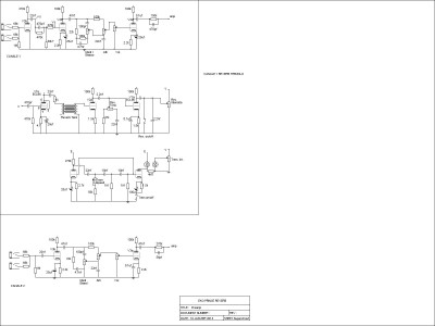

Salve a tutti!
Ho fra le mani questo amplificatore della eko che penso sia stato rimaneggiato più volte
A parte l'altoparlante che non è l'originale....e quello è il problema minore....
Non ho trovato lo schema completo se non quello del prince reverb che è simile ma è soltanto lo stadio pre
- schema
Quì prevedo di sostituire tutti gli elettrolitici.....
...ma c'è una resistenza di potenza che non è collegata, spero si veda dalla foto....
é quella da 1,3 Kohm che dovrebbe essere collegata (penso) tra i due capi della coppia di condensatori elettrolitici da 50 microfarad 500 volt ( quello che ha perso l'elettrolita....)che sono collegati all'uscita dell'anodica, ( il classico filtro P-greco ).....oppure c'è qualcosa che mi sfugge.....

Bisogna che tu faccia uno schizzo veloce del PS
così almeno si può cercare di azzardare qualcosa
in ogni caso potrebbe anche essere proprio come dici
quella resistenza potrebbe essere all'inizio della catena dei nodi dell'alimentatore
e forse proprio tra i due elettrolitici

Stavo ricostruendo lo schema quando mi sono accorto che la resistenza in questione è collegata proprio tra i due condensatori tramite due ponticelli fatti sotto la basetta
Quindi tutto nella norma, ora controllerò le valvole se sono ancora in buono stato, trasformatore di alimentazione funziona con 350 volt in uscita di anodica e i 6,3 per i filamenti, provato anche la continuità del trasformatore di uscita......
Ho smontato, per rigenerare, il condensatore che ha perso l'elettrolita, ma per curiosità ho misurato la capacità dei due condensatori
49,7 e 47,8 micro farad....i vecchi ducati
