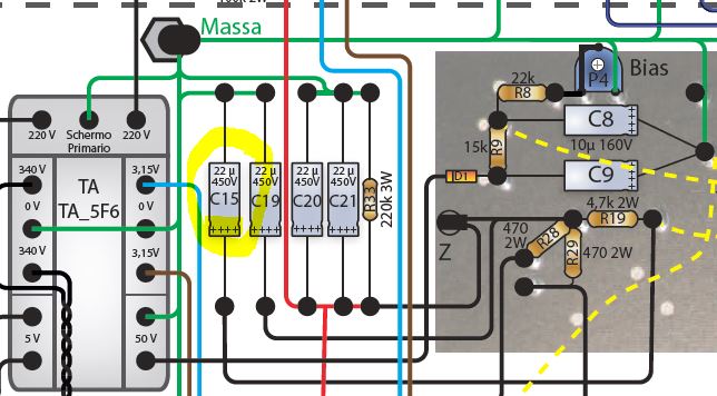

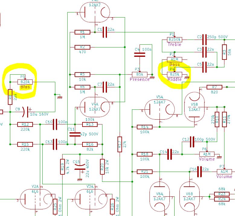

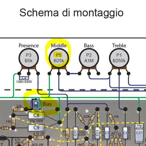

Buonasera amici, sto assemblando il clone 5f6a kit novarria, versione del 2015, con potenziometro per il BIAS, che adesso è stato modificato e sostituito con un trimmer . Vi allego le copie. Durante il montaggio Mi sono accorto che i condensatori elettrolitici denominati "C8 e C9" dello schema di montaggio, sono indicati in figura con la polarità positiva che punta verso massa. Nello schema elettrico che allego, mi sembra che ciò non sia conforme. Potete darmi una mano? Se lascio per come indicato nello schema di montaggio ci può essere il botto?
Grazie e saluti

lo schema è sbagliato,guarda qualsiasi schema originale Fender.
é una tensione negativa quindi il positivo è rivolto verso massa.

Nel pannello anteriore proprio no, al limite, magari, sul pannello posteriore
e non un pot, ma un trimmer tipo questo, munito di dado per il bloccaggio
Comunque non c'è da farsi meraviglia, il noto fornitore pare si stia migliorando, ma siamo ancora distanti dal dare indicazioni esatte
magari per chi ha già una certa esperienza possono anche andare, ma non per chi è alla sua prima o seconda costruzione

anch'io sono alle prese con un kit 5F6A, solito fornitore; a me addirittura hanno inviato un normale potenziometro da 25k, al posto del trimmer, per la regolazione del Bias. Anzi, erano anche invertiti i nomi, tra schema elettrico e schema di montaggio (P4 e P5).

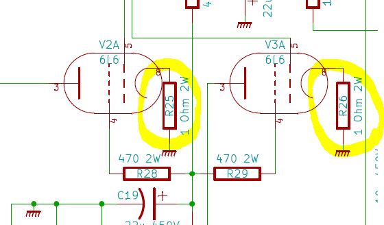

A parte questo, ieri ho acquistato uno strumentino per la regolazione del bias, ma nei giorni scorsi mi stavo documentando sui vari forum, e qui avevo letto il "sistema" della resistenza da 1 ohm - 1W, tra il catodo e massa.
Ora, nel mio schema, questa resistenza c'è già (da 2W) - ovviamente 2, una per valvola.
Vi chiedo se basta misurare la caduta di tensione su queste due resistenze per regolare il bias (in attesa dello strumentino). Ho detto una fesseria?

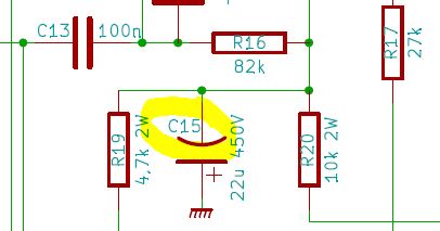

Rileggendomi il primo post, ho trovato un incongruenza simile, riguardo a C15: nello schema di montaggio il (-) va a massa, mentre nello schema elettrico il (+) va a massa.
Chi mi sa dire la configurazione esatta?
Grazie!
Grazie!
Re: 5f6a bassman - schema montaggio errato?
Il negativo a massa
