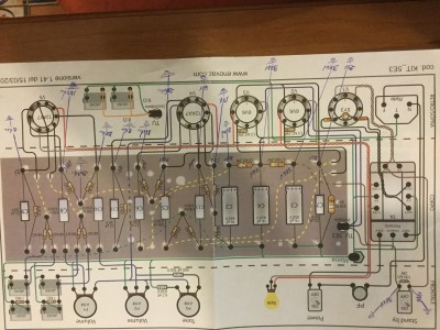

Buongiorno amici
Ho realizzato il secondo 5e3, questa volta con altri componenti acquistati qui e lì in giro per la rete.
Ho montato il tutto, ma questa volta invece dei jack da pannello neutrik ho utilizzato i switchkraft. Debbo dire ottimi e robusti. Ma purtroppo come ho sempre detto umilmente, no li avrò saputo collegare correttamente. Perché tutto almeno è regolare, ma l’ampli non da segna di vita. Morto completamente.
Le valvole accendono, ho rilevato tutte le tensioni che mi sembrano regolari, ma il tutto non funziona. Ritengo che vi siano sbagliati collegamenti sia sui 2 jack al trasformatore di uscita per la cassa, che sui jack di ingresso segnale chitarra.
Chiedo a qualcuno di voi se può cortesemente illuminarmi su come vengono correttamente collegati i jack rispetto ai neutrichk.
Allego materiale illustrativo.
Grazie e saluti
Dimenticavo, mi sono basato su questo layout, con i, quale ho già realizzato u. 5e3 precedente che ha funzionato.

...... come ti sembra il lavoro ?
In questo post vedo due immagini che però non capisco se siano il tuo secondo 5E3 o cosa ....
quindi vado male a dir qualcosa su come mi pare il lavoro
Posta qualcosa che poi saremo tutti pronti a parlarne male ed a randellarti
Ovviamente scherzo,
facci vedere che poi commentiamo

Re: 5E3 Tweed Deluxe clone
Inviato: 07/12/2017, 22:11
da Kagliostro
I fili del TU sono un tantinello lunghi e la zona sotto il TA è un po' caotica (d'altronde lo spazio in quel tipo di chassis è piuttosto ristretto)
Per il resto ....
Bei componenti e
bel montaggio ordinato,
Ben Fatto
Magari, vedi se si può in qualche modo migliorare la situazione fili del TU, nell'insieme una
bella realizzazione

Buon giorno amici,
Finalmente il suono è uscito! E che suono, anni 50.
Ma c’è un problema:
L’ampli è affetto da un fastidiosissimo quanto invasivo hum che probabilmente penso sia dovuto al TA, che vi ricordo è un hammond senza CT sui secondari, presumo quindi che non avendo il CT sulla 6,30 provoca rumore.
Nel precedente 5e3 avevo un secondario con 3,15-0-3,15.
Ovviamente presumo, ma chiedo all’esperto K se la mia intuizione può avere dignità.
Oppure dovrei scambiare sul pin 3 delle 6V6 i cavi del TU per provare se si attenua?
Cosa posso allora fare per renderlo accettabilmente silenzio Sono?
Inviato: 09/12/2017, 16:06
da robi
Due resistenze da 100 ohm riferite a massa.

Saluti,
Ho inserito due resistori da 100 ohm, creando un CT artificiale, come suggerito, ma il rumore fastidioso hum permane. Purtroppo più alzo il volume più si sente.
Il suono è bellissimo. Ma questo rumore lo uccide.
Qualcuno può indicarmi rimedi?
Saluti
Inviato: 11/12/2017, 18:42
da Kagliostro
Ma .... proprio nessuna variazione del livello dell'humm dopo aver messo le due resistenze ?
