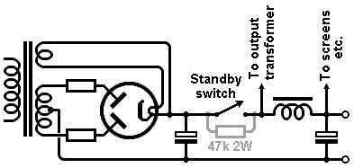

Ma se azioni lo standby e senti ancora l'audio sei sicuro che lo switch effettivamente tolga l'anodica ?
Se misuri con il tester l'anodica è a zero o no ?

Allora ho misurato la tensione sullo switch l’anodica non è zero, sul polo lato elettrolitici ho 346v. Sull’altro polo ho 94v.
La misura la effettuo ovviamente tra polo e massa. La tensione tra i poli dello switch è di 254V. Penso ci sia anomalia.
Ma cosa posso fare dove debbo intervenire? :surpr:
Re: Valori di riferimento tensioni 5F6A bassman
Inviato: 28/04/2018, 8:29
da Kagliostro
Tra i poli dello switch non è che sia una misura usuale da farsi
comunque a switch aperto dopo di lui (tra "uscita" switch e massa) dovresti misurare ZERO
se non misuri zero allora c'è qualcosa di sbagliato (anche se difficile potrebbe anche essere uno switch malfunzionante)
prova a staccare fisicamente lo switch, se poi dando tensione misuri ancora anodica sul primo nodo dei filtri, allora hai da qualche parte
un problema, se invece non misuri nulla allora lo switch dovrebbe essere lui il responsabile ......... non è che in parallelo allo switch
hai collegato una resistenza (vedi consigli di Merlin http://www.valvewizard.co.uk/standby.html)
Standby w resistor 01.jpg (20.88 KiB) Visto 9707 volte
Se usi un valore troppo basso per quella resistenza, ti ritrovi l'ampli che potrebbe anche emettere dei suoni (anche se bassi di volume)

Allora: ho sostituito lo switch, come per magia tutto ha funzionato per bene, silenziosissimo, e tensione da un lato 0.
Grazie K, sulla base dei tuoi consigli ho sempre risolto problemi altrimenti nefasti.
