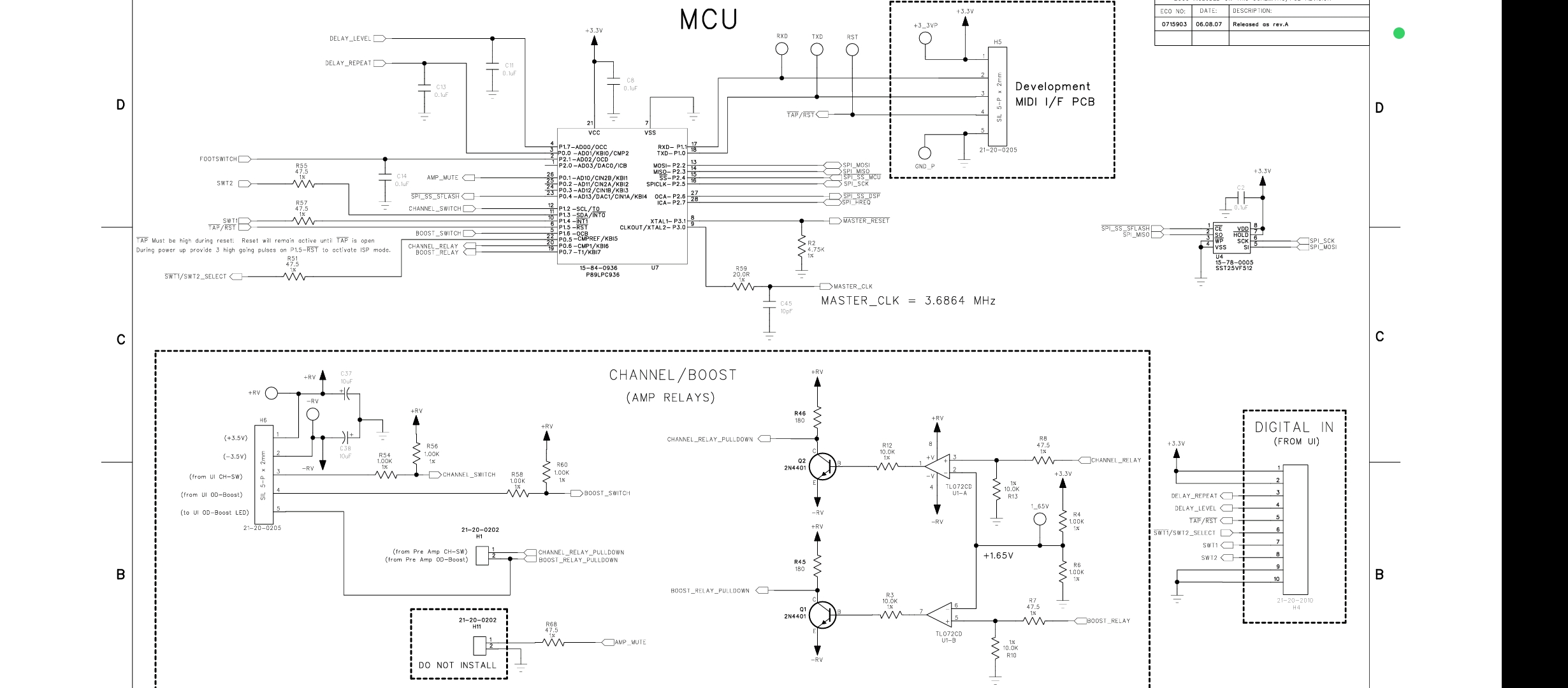

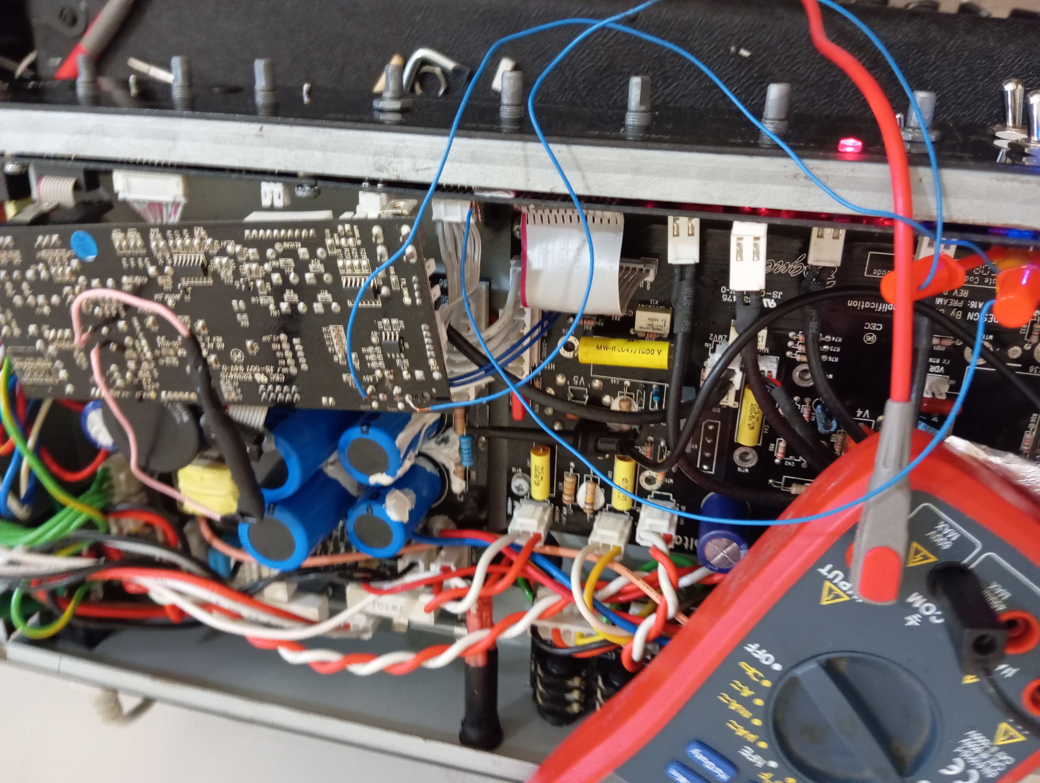

Tutto inizia con un check Dell ampli che ronza un po' troppo.

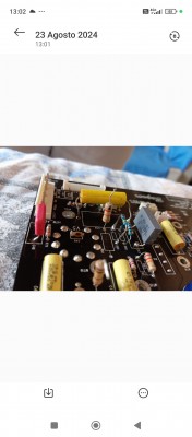

Apro e noto un center tap artificiale su v2
Noto anche che il condensatore della psu da 68000uf è un po' deformato.
Decido di cambiarlo, e nel cambiare quello decido di rifare psu, cambiando diodo rettificatore e i 4 condensatori di filtro (tutta roba vecchia del 2008 /9.
Pee i condensatori opto per degli IC da 100/220uf 500v per aumentare un po' la riserva.
Rimonto tutto, perfetto. Ho sentito un suono meraviglioso.
Dopo qualche giorno, monto l'ampli su un altra cassa.
Suono ed a un certo punto sento un corto. Stacco tutto. Riaccendo, L'ampli suona (clean channel) ma non cambia canale. Resta bloccato su clean e col boost attivo. Gli effetti vari digitali sono ok.
Inzioo a smanettare un po', senza vero lume..
Ho notato alcune resistenze saltate sulla pcb preamp
R48(un ponte da 0ohm)
R4
Nel dubbio inizio a cambiare alcune cose :
Q1(triac Z0109) q2
Cambio i relay spdt 5v
Rimonto tutto, l'ampli sembra riprendere vita a metà ma ancora gli switch channel e boost non danno segni di vita
Smanetto sulla scheda di controllo digitale e m concentro sui q1/q2, noto che la presenza o meno di uno dei due attiva o disattiva questi switch, così come manipolando la. R3(trimmer regolazione tensione - /+3,5 Sulla scheda di alimentazione, ottengo accensione spegnimento boost /cambio canale, qualcosa su questa linea a bassa tensione e sballata.
Ma non finisce qui :

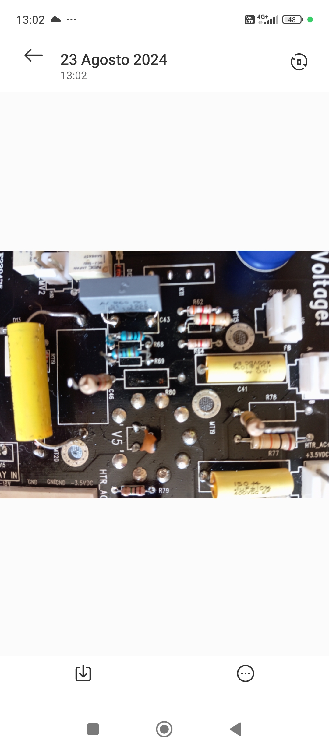

Durante ldei test, si brucia r63.

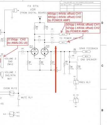

Zona phase inverter
Inizia altra questione.
In sostanza arriva in tutta questa linea, una tensione anomala elevata proporzionata a b+, ma non capisco da dove.
Ho cercato di isolare tutta l'area e lavorare con trimmer rete a bassa tensione.
Ho staccato r51, (b+verso altri rami) ho cambiato c39, ho staccato c43 che si inserisce nel pin2 di V5.
Cerco di avere questa roba isolata ma niente, aumentando tensione b+ r63 si scalda
Sul lato sx di c49/r63 ho questa tensione strana, sul ramo dx, tutto piatto, nessuna tensione alcuna.
Non capisco davvero.
Sto tentando ttt
Ho controllato saldature fredde corti dei pin controllato una a una resistenze in zona.. Ma c'è qualcosa a livello tecnico che mi sfugge

Ho sistemato il problema su v5(pista bruciata a contatto con una resistenza da 1w del ramo anodica)
Resta il problema dei relè.

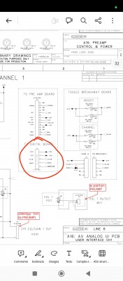

In pratica c'è qualcosa nel rapporto +3,5/-3,5 che sballa il sistema di switching.
C'è una tensione anomala sulla pcb scheda dei controlli (quella frontale) che mi manda tensioni sballate sui dui transistor q1 q2, in particolare mi ritrovo q1 che ha entrambi i pin esterni con tensioni negative, quando dovrebbe avere un rv+ e un rv-
Si tratta di una pcb smd..ammetto limiti miei su questo tipo d elettronica.
Ma come detto prima, la. Tensione sballata arriva dalla scheda pcb frontale.. Ci deve essere qualcosa, uno o più diodi che forse non mandano giusta tensione

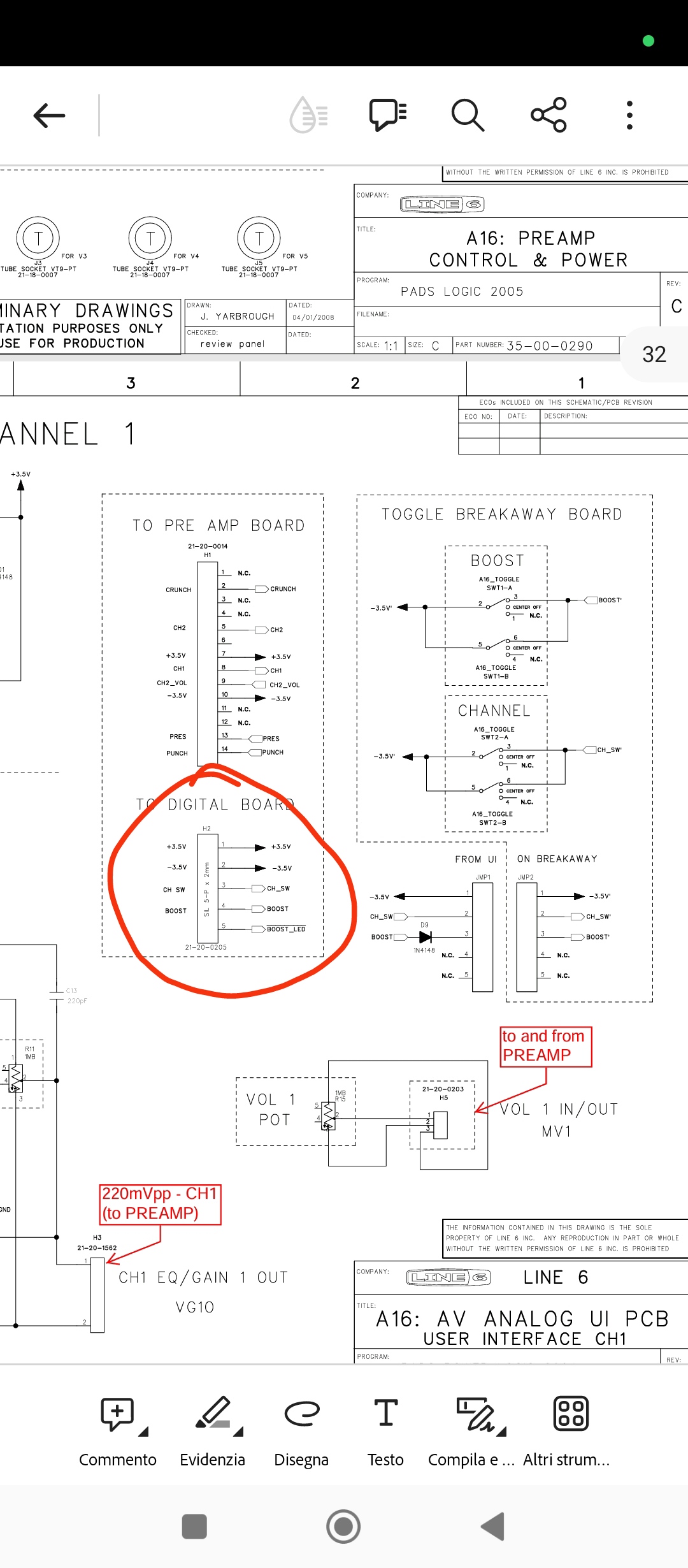

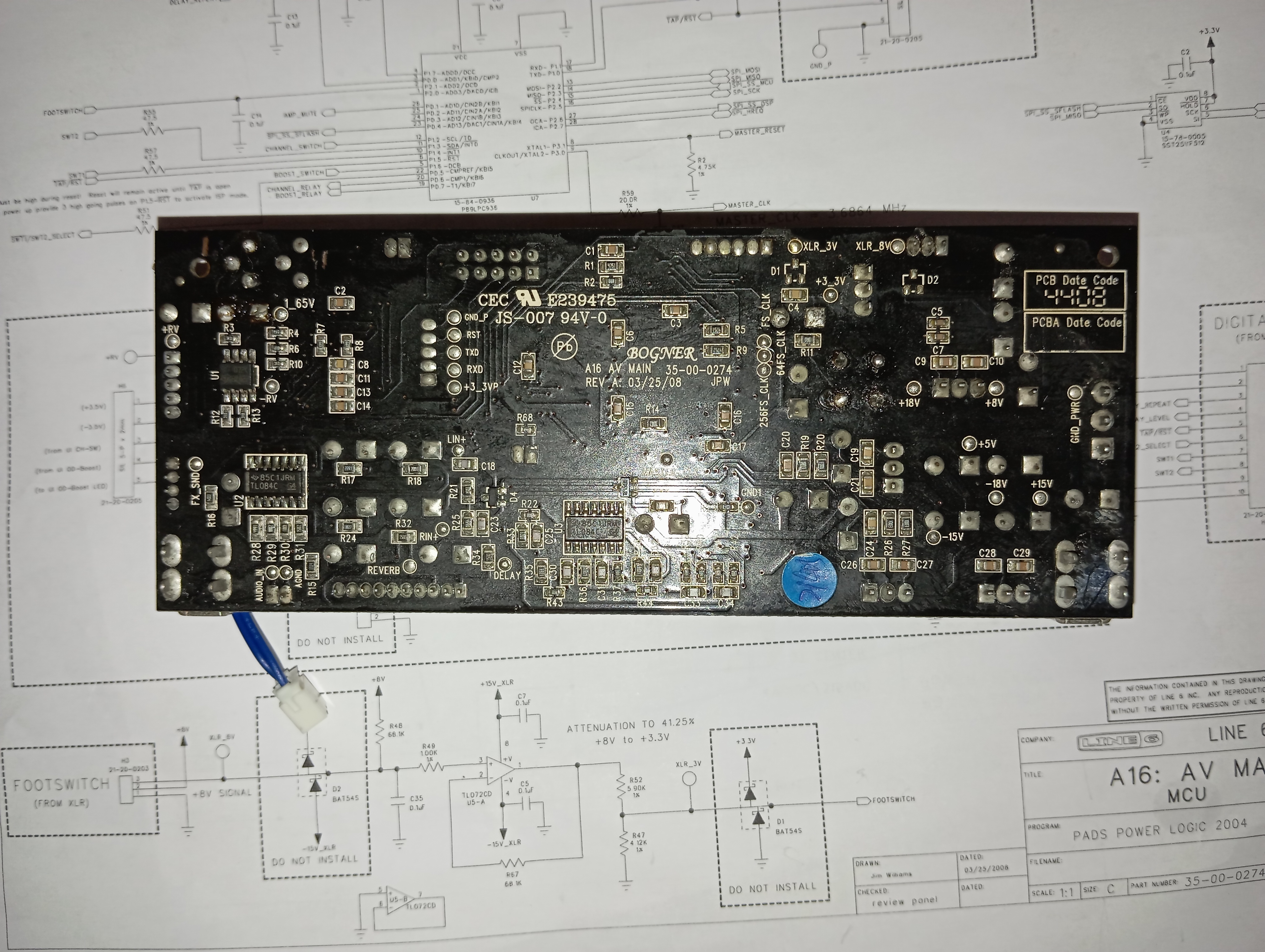

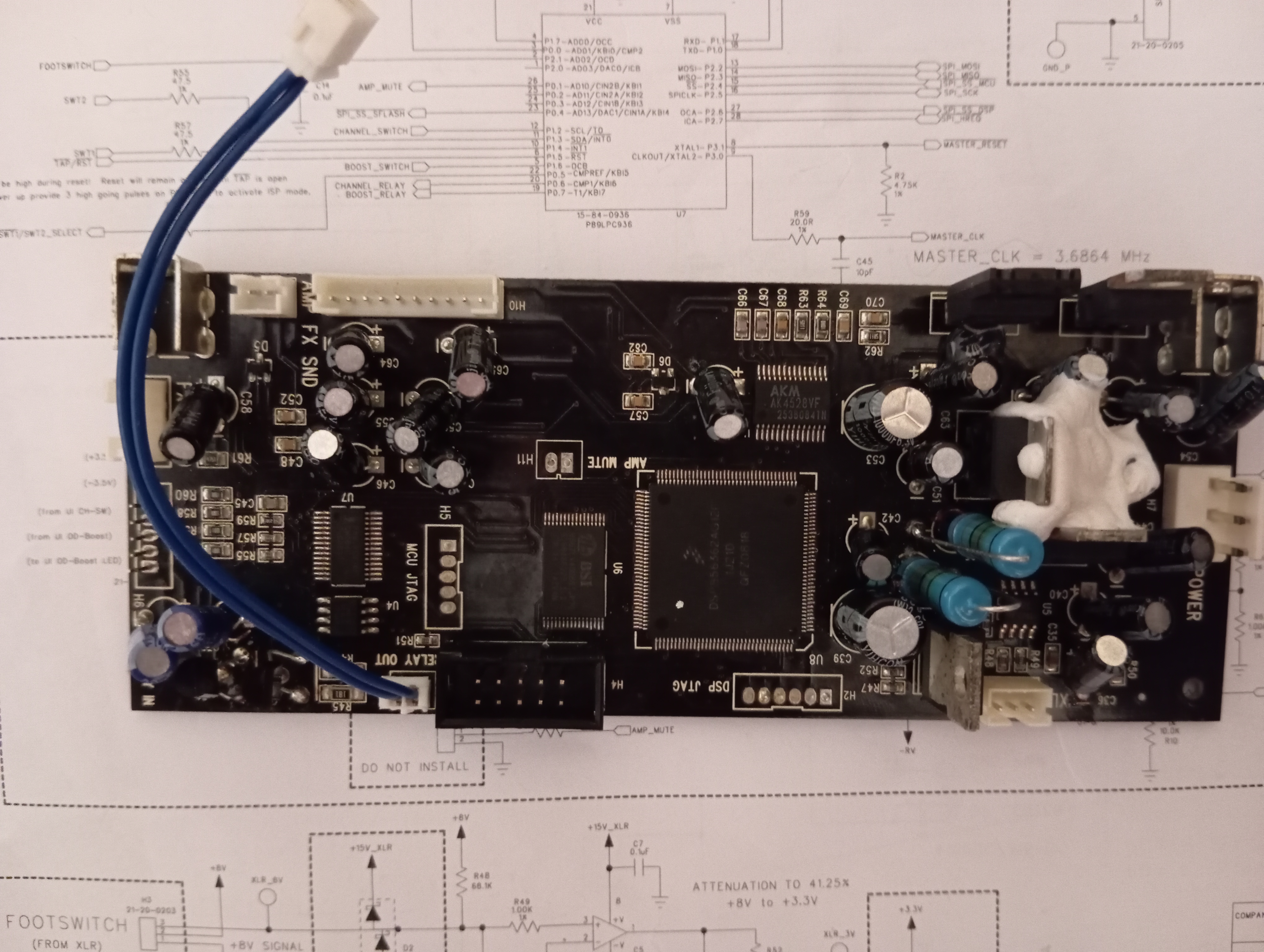

Ho isolato qualcosa in più questa mcu pcb.
In pratica quando collego il flat che va verso la scheda preamp dove sono presenti gli switch, (5pin)
Si inserisce il clean col led verde.
Se collego il cavo di alimentazione della suddetta pcb (ground /-18/+18) si attiva il crunch ed il boost.
In maniera particolare, basta collegare il ground di tale scheda per sentire i relè switchare.
Al di là di ciò, il problema è nelle tensioni sballate di q1/q2
Dovrei avere r+/r-sui capi dei transistor ma in realtà sono sballati e non riesco a ragionare sulla logica, perché cambiano tensioni a seconda se collego il flat coi 5pin dalla preamp, o i tre pin di alimentazione della Scheda mcu (18v)
Purtroppo mi sfugge qualcosa

Messaggio da Pasana » 25/08/2024, 8:52
https://mega.nz/file/8UlQWQyC#Ejf-6JSOm ... tQOI9hKs9g
Se mi chiedesste cosa ho fatto.
Non lo so.mi sento una scimmia

https://mega.nz/file/pQs1BDaR#7ASBr9PfC ... bgFbKm13OY
Praticamente ho bypassato in qualche modo la. Roba digitale che gestisce sto schifo di switching.
Eh mi va bene perché basterà mettere in parallelo dei jack e con ijyerritiritr attivo i due switch.
Resta problema delle Send return, perché la scheda digitale è praticamente spenta ed il send return entra anche in queste scheda per kischiqrso con gli effetti digitali Dell ampli

Cmq, ni, Ho risolto, a metà nel senso ché ho adattato dei cavi che partono direttamente dagli switch e agiscono in modo meccanico e non digitale attraverso q1q2.
Credo che ci sia qualcosa sulla scheda dsp , in modo particolare quel integrato p89pc936, che non va, oppure il tl072 u1
Non mi corrispondono le tensioni rv+/rv.
Purtroppo la mia conoscenza e competenza si ferma ad un certo punto 😔
La parte dsp è ok.
In pratica ora cableró due Jack 6.3mm a parte per adattare due footswitch.
Non è un problema.. È un po' da guerra questo ampli
